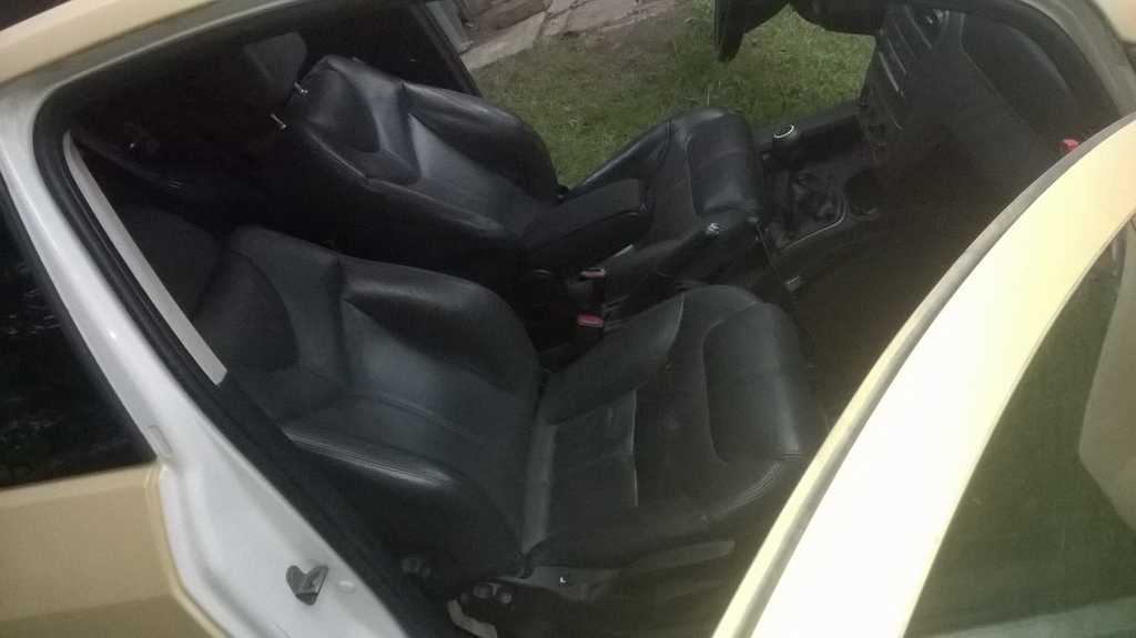

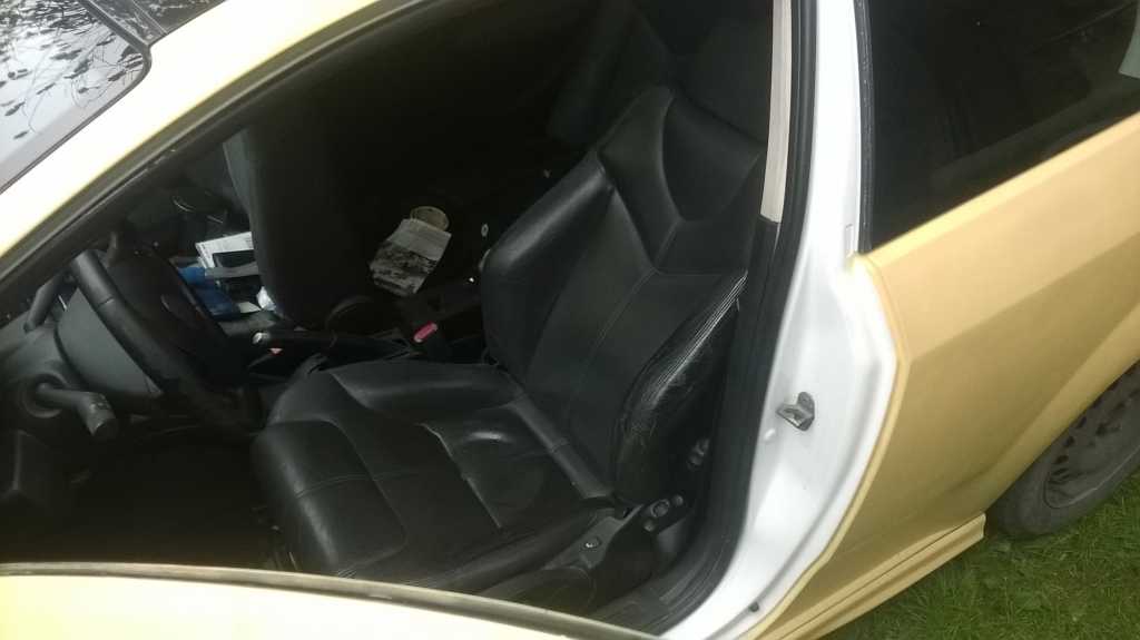

Ja przy okazji remontów i przeróbek postanowiłem wymienić fotele u siebie, kumpel podrzucił mi fotele z alfy gt, w skórze z poduchami i grzanym tyłkiem, jak do grzanego tyłka będzie łatwo coś wykombinować bo przełączniki są w fotelach więc wystarczy trochę mocy przez jakiś bezpiecznik podciągnąć i będzie działać tak problem zaczyna się z matą obecności pasażera...
nie jestem w stanie nigdzie znaleźć info na temat w jaki sposób ona funkcjonuje, czy tylko zmienia rezystancję w zależności od nacisku? w stilo nie było to takie łatwe i wymagany był emulator a mata sama w sobie miała 3 kable połączeniowe w przypadku gp wygląda na to że jest tylko i wyłącznie dwa przewody. Ktos z Was próbował ją oszukać? bo w fotelach z alfy nie ma maty, poduszki mają inne wtyczki, ale kable o tych samych kolorach więc można je bez problemu przelutować, tylko co z matą...
Mechanicznie pasują prawie ideolo, delikatna rzeźba w stelażu foteli z alfy - trzeba wyciąć kawałek żeby szyny z gp spasowały, przewiercić jedną dziure w szynach od gp i gra i trąbi. W przypadku wersji 3D działa również w pełni składanie fotela z odsunięciem go do przodu.
Plus foteli z alfy:
- lepiej trzymają tułów
- regulacja lędźwi w obu fotelach
- regulacja wysokości w obu fotelach
- skóra w moim przypadku
- grzanie tyłka w moim przypadku
Uprzedzam bo sprawdziłąem, tylna kanapa niestety nie pasuje... zbyt dużo przeróbek trzba by wykonać żeby ją zamocować. Ale szerokość ma tą sama co gp, niestety wyżłobienia i profilowania nie są zgodne jak i mocowania. Szkoda że nie pasuje bo ma podłokietnik i okienko na narty ;)
sorry za jakość zdjęć ale niestety mój kartofel lepszych nie robi :D
Komentarz do pliku: fotel pasażera
Komentarz do pliku: fotel kierowcy
