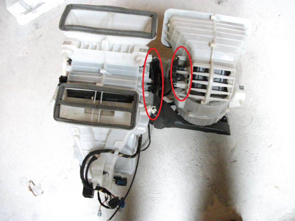

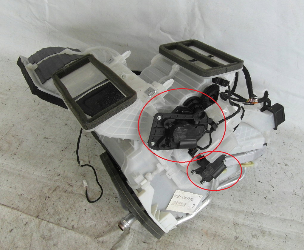

:arrow: strona kierowcy
:arrow: po stronie pasażera jest o wiele gorzej :(
W kółku po prawej na wentku siłownik klapy obiegu wewnętrznego.
Cent -> topic59276.html

Dzięki za zdjęcia. Da się tam dostać beż zdejmowania deski rozdzielczej? Jakoś od dołu albo od schowka?

Od strony kierowcy ciężko , słabe dojście z nasadką i grzechotką , ciasnota.
Strona pasażera jeszcze gorzej bo wlot wentylatora przeszkadza i tam już nie ma jak operować narzędziami.

Silnik/aktywator/siłownik jak zwał tak zwał od obiegu wewnętrznego jest jeden i działa na klapę na wentylatorze odcinając dopływ powietrza zewnętrznego.
Często odpowiada za parowanie szyb jeśli jest tylko obieg wewnętrzny.
Na foto po prawej.
