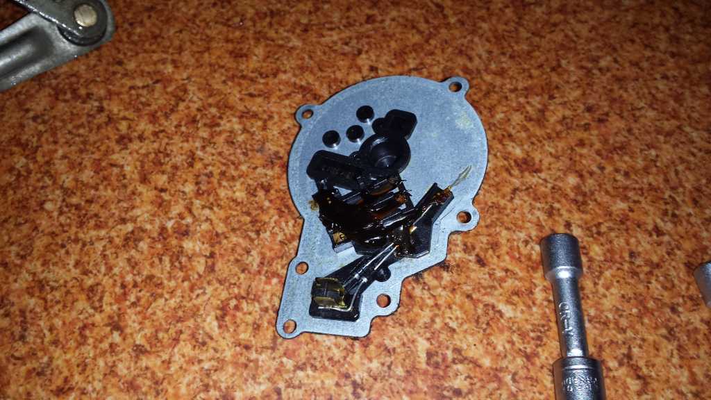

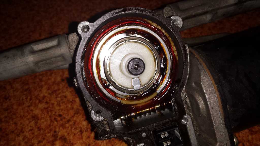

Dzięki za informację czyli wychodzi na to że w moim przypadku będzie sprawa jaką rozwiną kolega buladag z dnia 13 marca 2010roku :)
Grzebień i nożyczki
 Post #786827 Wysłany: 21 Paź 2015, 21:54;
 Temat postu: Re: Nowy mechaniz wycieraczek - dziwna praca
Miejscowość: Lake Titicaca ;)
Rejestracja: 08 Sie 2007,
Posty: 9203
Pomógł: 40
:salut:
link dla potomnych post344535.html#p344535
 Post #786878 Wysłany: 22 Paź 2015, 15:28;
Imię: Aleksandra
Rejestracja: 10 Sty 2015,
Posty: 126
Tak ten mechanizm u mnie wyglądał po otwarciu pokrywy.
