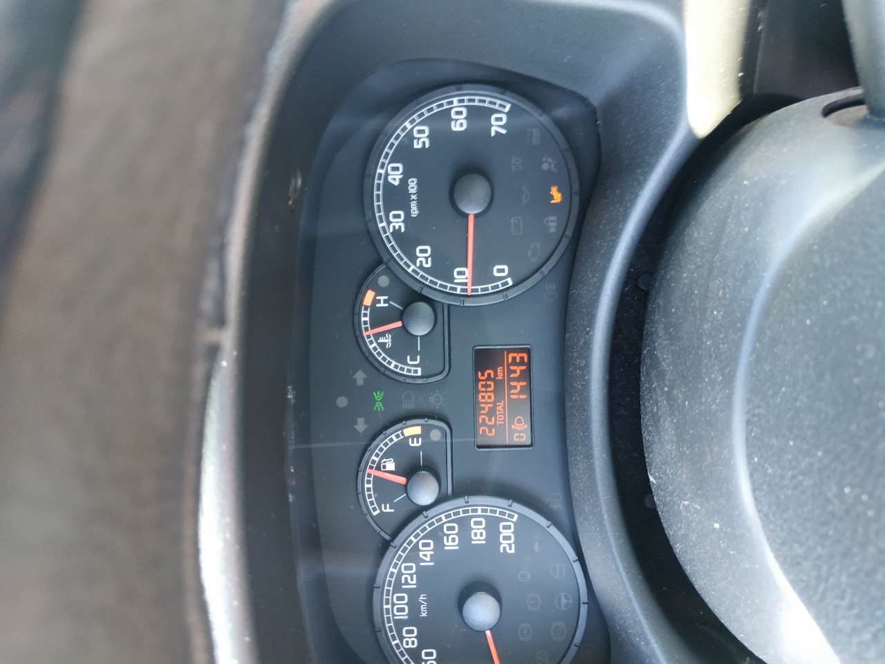

Witajcie. Dziś stałem w korku ( 15 minut ) słońce w pełni i pierwszy raz jak mam kropka zauważyłem że wskaźnik temperatury zaczął rosnąć. Chlodnica była 3 miesiące tu wymieniana ( zamiennik) wentylator sprawdzony . Przy orginalnej chłodnicy nigdy czegoś takiego nie zauważyłem .przestraszyłem się i zacząłem go wyłączać w tym korku . Po wyjeździe z zatoru zaraz temperatura zaczęła schodzić. Wracałem po pracy do domu kilka godzin później i było ok wskaźnik w połowie się znajdował . Przy ilu kreskach powyżej średniej załącza się wam wentylator ?? I czy to normalne że ten wskaźnik tak zaczął rosnąć ( na zdjęciu był o 1 punkt mniejszy

Wentylator się powinien włączyć jak wskazówka jest w połowie. Nieco schładza płyn ale na wskazówce nie zauważysz spadku. Silnik powinien tak działać, że po nagrzaniu się stale wskazówka jest w połowie skali.
Skoro wymieniałeś chłodnicę, to bym sprawdził czy nie masz zapowietrzonego układu. Niektórzy mechanicy są tacy, że naprawdę trzeba po nich dużo poprawiać.
Druga opcja to niesprawny termostat, który nie otwiera dużego obiegu. Albo w ogóle jest cały czas w jednej pozycji.
Od tego bym zaczął.

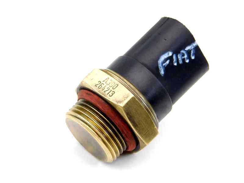

Oprócz zapowietrzenia i termostatu może być 3 opcja: nie znam Punto2, ale w starszych wentylator chłodnicy był sterowany przełącznikiem termicznym (bimetal czy coś) wkręcanym w chłodnicę. Może on zdechł (a przy okazji wiatrak się sprawdzało poprzez zwarcie drucikiem wtyczki przełącznika).

Węże są gorące , sprawdzałem niejednokrotnie. Jeżdżę nim już 2 miesiąc po zmianie chłodnicy : wymieniałem ja z kumplem . Spróbuję odpowietrzyć , jeżeli to nie pomoże to prawdopodobnie termostat . Od teścia go dostałem i wiem że już kilka razy wymieniał . Przez tą zimę co była zauważyłem podczas jazdy poza terenem zabudowanym wskaznik czasami zlatywał 2 kreski w dół po czym znowu się podnosił . Na nowej chłodnicy zauważyłem podobnie tyle że jedną kreskę oczywiście jak było zimno. Czuję że kres tego termostatu jest bliski ://
[ Dodano: 29 Cze 2023, 09:31 ]
Problem został rozwiązany. Spalił się bezpiecznik . Natomiast nadal mam problem że wskaznikiem temperatury który potrafi chwilę o 2 kreski spasc ( dziś o4 rano na trasie tylko raz to zauważyłem ) a potem momentalnie się podnieść do środka. Teraz jest to ciężko widoczne bo mamy lato , czuję że problem będzie się powtarzał gdy spadnie temperatura otoczenia. Termostat został wymieniony. Jeżeli ktoś ma podobny problem lub go miał prosze napiszcie . Kropek działa normalnie więc dam sobie z tym spokój , ale warto by wiedzieć co jest tego przyczyną :/
