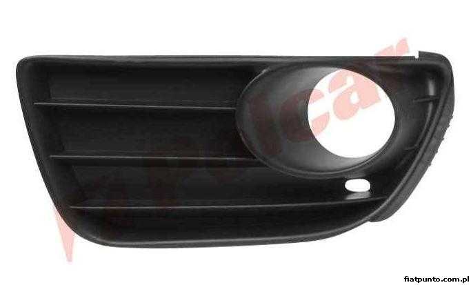

mogę nabyć coś takiego... co dalej, jakie halogeny tam wejdą bez zabawy i z zabawą? może ktoś ma doświadczenie?
Dziękuje.
PS: w serwisie mogę zamówić oryginalne ~ po 440 pln za sztukę :?
 Post #405798 Wysłany: 21 Paź 2010, 11:36;
Miejscowość: Gdańsk
Rejestracja: 12 Gru 2009,
Posty: 19
ogólnie to raczej tylko te do punto II FL, od innych modeli to inne rozmiary itd wiec bez zabawy która raczej nie ma sensu nie podejdą. na allegro w tej chwili po 135zł można dostać halogeny do tego ta zaślepka co masz wyżej no i gitara, no oczywiście zostaje podłączenie a to gdzieś już tu na forum jest dokładnie opisane różnymi metodami

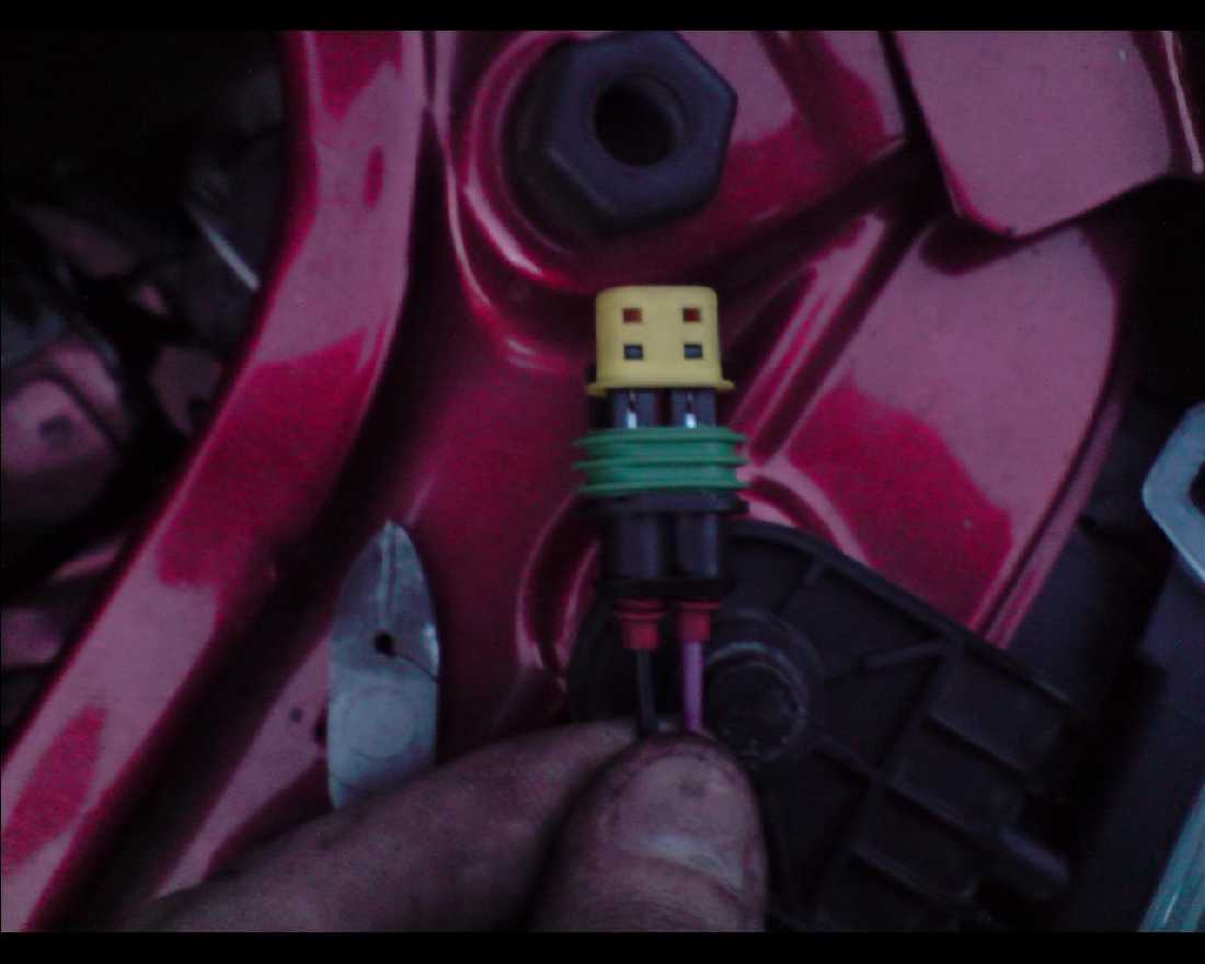

http://fiatpunto.com.pl/img,IMG_4aa7f58411e606611.jpg ciekawe.. znalazłem coś takiego niepodłączonego koło reflektora, trzeba by dokładniej zbadać :)

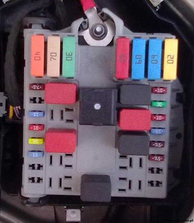

i skrzynka pod maską wygląda tak... coś dużego i czarnego pośrodku...

Powiem tak: zmajstruj panel i zobacz czy napięcie się pojawia na wtyczkach ;)
P.S. Do czego ciągnąłeś dodatkowy "+"? :>
 Post #406269 Wysłany: 22 Paź 2010, 22:01;
Rejestracja: 15 Maj 2010,
Posty: 166
To nie ja :) Instalacja serwisowa, partactwo :)
A + podobnie na system ochronny - niby to się musi głęboko chować... by w razie czego było to trudnie wyłączyć... a, i tak używam go jak pilota dla drzwi, nic więcej.
Jutro zbadam dokładniej co mam.
