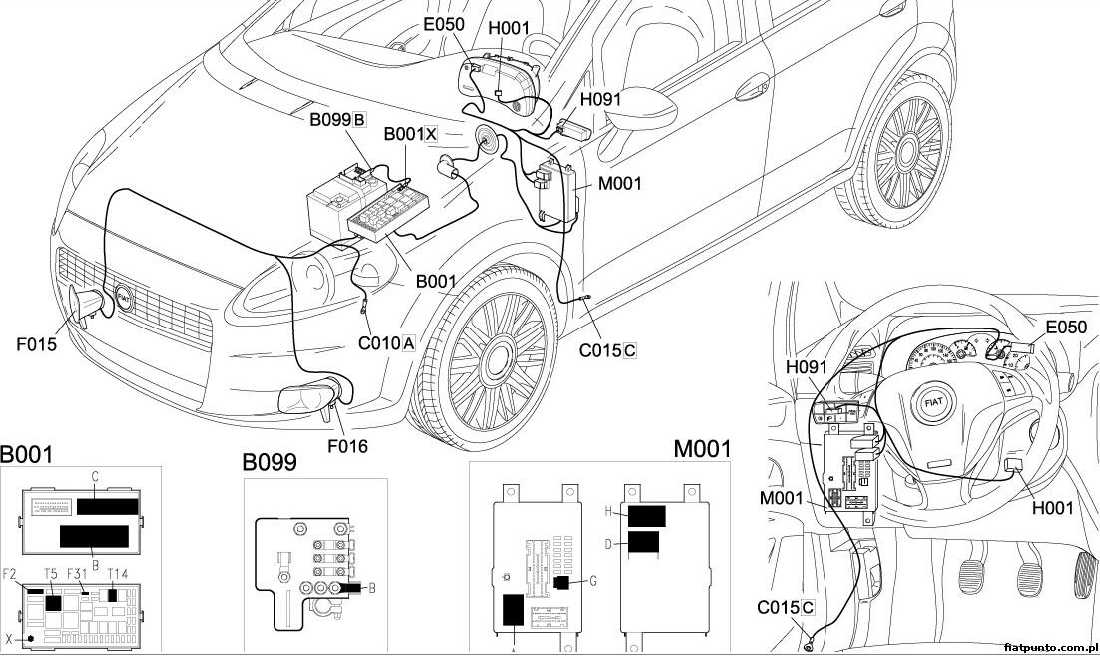

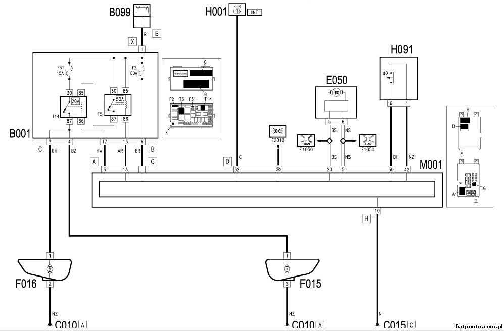

Trochę informacji z elearn
OPIS
Samochód wyposażony jest w dwa dodatkowe przednie światła "przeciwmgielne", znajdujące się w zderzaku przednim..
Przednie światła przeciwmgielne aktywowane są odpowiednim przyciskiem znajdującym się w zespole sterowań po lewej stronie kierownicy; przy włączonych światłach przewidziane jest ponadto zapalenie odpowiedniej lampki sygnalizacyjnej w zestawie wskaźników.
Odpowiedni przekaźnik, znajdujący się w centralce komory silnika, steruje włączaniem świateł przeciwmgielnych poprzez obwód zabezpieczony specjalnym bezpiecznikiem.
Przekaźnik sterowany jest przez Body Computer; wzbudzenie przekaźnika aktywowane zostaje:
- sygnałem zgody kluczyka w MAR (INT);
- sygnałem sterowania przesyłanym z wyłącznika;
- sygnałem włączonych świateł pozycyjnych.
Ponadto, jeżeli światła pozycyjne zostaną wyłączone, przednie światła przeciwmgielne zostana także wyłączone, nawet jeżeli przycisk włączania jest naciśnięty. Gdy światła pozycyjne zostaną ponownie włączone, przednie światła przeciwmgielne nie włączą się ponownie automatycznie, ale tylko po ponownym nacisnięciu odpowiedniego przycisku.
Jeżeli kluczyk zostanie ustawiony w pozycji STOP i następnie ustawiony w pozycji MAR, aby włączyć przednie światła przeciwmgielne musi zostać ponownie nacisnięty odpowiedni przycisk włączania.
OPIS FUNKCJONALNY
Sygnał (masa) aktywacji przednich świateł przeciwmgielnych przesyłany jest do styku 30 konektora D w M1 z przycisku znajdującego się w zespole sterowań po lewej stronie kierownicy H91.
Do styku 1 w H91 przesyłana jest ze styku 42 konektora D w M1 masa odniesienia.
Body Computer M1 - konektor G - jest zasilany bezpośrednio z akumulatora w linii zabezpieczonej bezpiecznikiem maxifuse F2 w skrzynce bezpieczników w komorze silnika B1; zasilany jest natomiast poprzez kluczyk (INT) na styku 32 konektora D; styk 10 konektora H w M1 dostarcza do Body Computer masę odniesienia.
Sygnał aktywacji świateł pozycyjnych zostaje przesłany do styku 38 konektora D w M1 z przełącznika pod kierownicą H5 .
Patrz E2010 ŚWIATŁA POZYCYJNE / OŚWIETLENIE TABLICY REJESTRACYJNEJ
Body Computer M1 steruje zasilaniem przednich świateł przeciwmgielnych przesyłając sygnał masy do przekaźnika T14 w skrzynce bezpieczników w komorze silnika B1 - ze styku 3 konektora A M1.
Przekaźnik T14 jest z kolei zasilany z przekaźnika T5 w B1: chodzi o zsilanie “poprzez kluczyk z wyjątkiem uruchomienia” (INT/A)” sterowany ze styku 13 konektora A w M1.
Ten sygnał masy wzbudza przekaźnik T14 : ten zasila przednie światło przeciwmgielne lewe F15 i prawe F16 poprzez linię zabezpieczoną bezpiecznikiem F31 w skrzynce bezpieczników B1.
Poprzez linię CAN Body Computer M1 łączy się z zestawem wskaźników E50 , dla sterowania lampka sygnalizacyjną "włączonych przednich świateł przeciwmgielnych".
Ale najprościej jest zabudować dodatkowy przekaźnik włączający przednie p.mgielne wraz z tylnymi.
