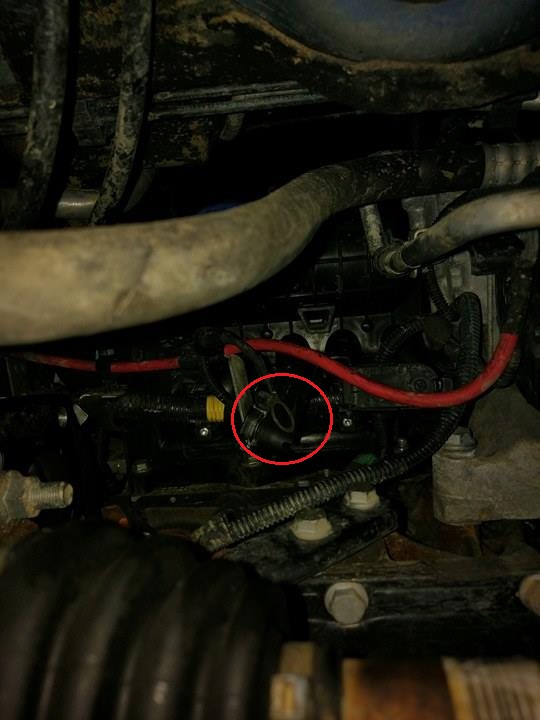

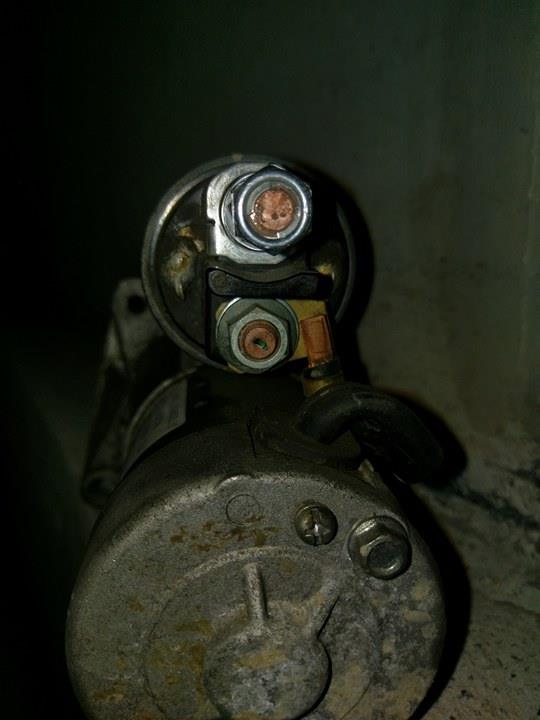

Witam, odkopie troche temat, posiadam Grande Punto z 2007 i mam maly problem z rozrusznikiem, mianowicie stary przestal krecic, strasznie wiec zmienilem na nowy, problem w tym ze mi sie troche spieszylo i nie zworcilem uwagi na jeden szczegol, mianowicie moje punto posiada rozrusznik bez kabla po stacyjce co jest dziwne troche dla mnie ale podobno tak jest i tyle, natomiast po zlozeniu wszystkiego, chcialem odpalic auto i zonk, w ogole nic sie nie dzieje, kompletna cisza.
Stwierdzilem ze cos jest zle podlaczone albo nie konktaktuje no i znalazlem jeden luzny przewod ktory nie mam pojecia gdzie powinien isc, nigdzie w sumie nie pasuje, wydaje mi sie ze to masa ale nie jest on polaczony z rozrusznikiem tylko wchodzi do wiazki za rozrusznikiem a tak jak napsialem spieszylo mi sie jak wyciagalem go i nie zwrocilem uwagi gdzie byl przykrecony.
W zalaczniku dodalem zdjecie tego kabla (czerwone kolko) oraz automatu.
Z gory wielkie dzieki za odpowiedzi i pozdrawiam serdecznie

Ten przewód jest do sterowania włączenia rozrusznika . Masą jest obudowa rozrusznika . Na jednej śrubie masz przewody które idą na alternator i skrzynkę bezpieczników na droga śrubę ten przewód z dużym oczkiem

czyli przewod czerwony od baterii idzie na gorna srube od automatu a ten czarny z duzym oczkiem a dolna? Dobrze rozumiem? hmmm ale bylo by to troszke dziwne dla mnie bo jak wyciagalem stary to w ogole nie ruszalem dolnej sruby w automacie bo wyszedl mi caly rozrusznik bez problemu....

Załóż na górna śrubę . Trzy lata temu czyscilem rozrusznik i coś sobie przypominam .
Na górnej śrubie powinno być dwie nakrętki ten cienki kabelek idzie pod te pierwszą nakretke zaraz za blaszką i nie dotyka tej śruby , następnie jest izolowany czarny plastyk i nakrętka . Dopiero po tym idą te grube przewody . Tak że przewody cienki i grube są od siebie odizolowane .odkrecisz nakretke i będziesz widział o co chodzi . Sory że poprzedni mój post wprowadził w błąd
