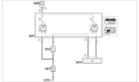

"Przekaźniki T1 i T2 w skrzynce bepzieczników w komorze silnika B1 sterują włączeniem elektrowentylatora N11 na dwie prędkości: jego cewka i obwód mocy zabezpieczony jest bezpiecznikiem F12 i F13 , w skrzynce bezpieczników w komorze silnika B1 .
Oba są wzbudzane sygnałem sterującym - masy - przesyłanym z centralki kontroli silnika M10.
Jeżeli płyn chłodzący silnik osiągnie określony poziom temperatury, centralka M10 przesyła sygnał - ze styku 7 konektora A który wzbudza przekaźnik 1 prędkości elektrowentyltora T1 , który następnie przesyła zasilanie do elektrowentyltora N11 poprzez opornik dodatkowy 010: wentylator kręci się tak pierwszą prędkością (wolno).
Jeżeli płyn chłodzący silnik osiągnie wyższy poziom temperatury, wówczas centralka M10 przesyła sygnał ze styku 8 konektora A, do przekaźnika 2 prędkości elektrowentylatora T2 , który przesyła następnie zasilanie do elektrowentylatora N11 bezpośrednio: wentylator kręci się tak maksymalną prędkością."
cytat i schemat zaczerpniete z eLearna
Komentarz do pliku: schemacik
