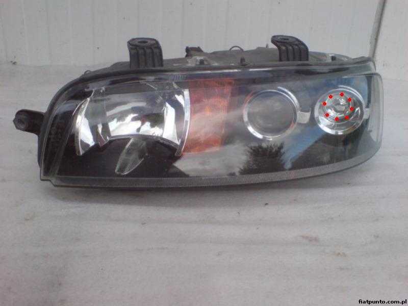

Witajcie. Chcę zrobić sobie takie coś tylko nie do końca wiem jak. Mój pomysł to wstawienie diód led w zaślepki halogenów na obwodzie(czerwone kropki na foto)
[url=http://fiatpunto.com.pl/img,IMG_4ab7af8fb894f2157.jpg][img]http://fiatpunto.com.pl/mimg,IMG_4ab7af8fb894f2157.jpg[/img][/url]
Wyszło mi, że wejdzie tam 8diód np takich jak te
http://allegro.pl/item737100304_dioda_l ... biala.html.
Teraz mam do was parę pytań:
1. Co o tym myślicie? Czy to nie będzie wyglądało na agrotjunink?
2. Diody muszą być 12 V-towe?
3. Chcę podłączyć to pod akumulator a na plusowym przewodzie dać włącznik. Można to tak zrobić, czy muszę założyć przekaźnik ewentualnie jaki?

Tak myślę że tak to będzie wyglądać. Lepiej kup światła do jazdy dziennej i zamontuj elegancko np w zderzaku.

Breyton jesli bedzie to odpowiednio swiecic i zmiesci sie w wymiarach i ofc bedziesz mieć homolke na to... bo sie moga przyczepić ze masz jakieś dziwne swiatąl to ok...

2, tak inne ci sie popala :D chyab ze dasz oporniki :d zreszta i tak jakies powinny być :D
3, od biedy mozesz tak to dac bez przekaźnika :D
ale musisz pamietac o wyłaczaniu tego bo ci nie zgasnie jak wyąłczysz silnik...
chyab ze weźmiesz na przkeaźnik, i dasz impuls skads po przekreceniu kluczyka

pkt 2: jest kilka opcji:
- łączysz 4 diody w szereg
- na każdą diodę dajesz rezystor
- na przewodzie zasilającym dajesz stabilizator 3V z radiatorem poprzedzony rezystorem
pkt 3: diody pobierają mało prądu więc przekaźnik jest zbędny, wystarczy zwykły przełącznik

Właśnie wróciłem ze sklepu. Kupiłem diody 12V i rezystor na każdą. Myślę, że to wystarczy. Zastanawiam się jeszcze czy nie podpiąć tego pod postojówki i dodatkowo założyć włącznik. Miałoby to chyba sens bo załączałyby się z postojówkami i gasły po wyjęciu kluczyka czy wyłączeniu świateł. Nie zdarzyło mi się jeszcze zostawiać auta na postojówkach ale w razie czego pstryk wyłącznikiem i samoróby nie świecą :) Czy do takiej opcji muszę mieć przekaźnik?

Breyton tak, lepiej mieć...
przekaźnik nie zaszkodzi a kosztuje 2,5zł
zreszta nie mozesz za bardzo obciazac obwodow z samych postojówek bo mzoe ci potem jeszcze jakies błedy odczytac np przepalonej zarówki itp :D
a tak niech mały impuls idzie na przekaxnik i puszcza normlane napiecie,
wlacnzik daj na przewodzie z postojówek

SOMEONE007 możesz dokładnie opisać jak to zrobić? nie bardzo rozumiem. Prąd biorę z postojówek na to włącznik dalej przekaźnik i na końcu światła? Dobrze myślę?
 Post #291171 Wysłany: 22 Wrz 2009, 13:32;
Breyton dokładnie..
jak bede w domu ci to rozrysuje :D ;)
na przekaźnik wpinasz wtedy impuls z postojówek, +12, mase, wyjscie na swiatełka,
powiedz czy nei myslałes o wiekszych diodach dajacych wiecej swiatła?(jak w audi np) bo wydaje mi sie ze na "dzienne" to moze dawac troche malo te 8 diodek, fajnie by było akbys kupił coś z homologacja zeby sie nikt nie mogł przyczepić :)

ok dzięki. Czekam na rysunek.Kupiłem diody 5mm były większe ale nie zmieściłyby sie tam. Zobaczymy jak to będzie świecić. Nie robię tego jako światła do jazdy dziennej bo faktycznie będą za słabe - a może nie. W końcu jakieś lustro tam jest i trochę to wzmocni światło :E sie zobaczy jutro :)

Breytontak lustro jest, ale jaki kat maja diody co kupiles :>

Breyton bo wiesz chodzi o to czy swiatlo z diodek bedzie sie mialo jak odbic od tych luster :)

no to się zobaczy jak to pomontuje :) ale jak tak sobie myślę to chyba się nie będzie zbytnio odbijało :?

aha przypomniało mi się...jaki przekaźnik mam kupić?zwykły taki sobie po prostu czy o jakiś szczególnych parametrach? Wrzucę fotki jak to zrobię. Mam nadzieję, że jutro bo wypadł mi dłuższy wyjazd i nie wiem czy zdążę :(

Breyton przekaźnik 5 pinowy, na 12v , powiesz ze do samochodu beda wiedzieć jaki :D
