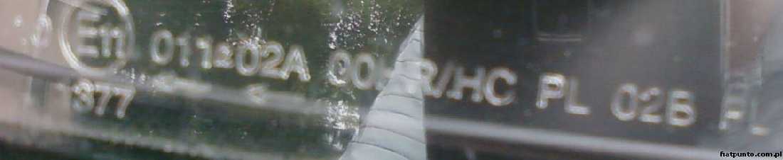

5. Czy lampy mają homologację/czy przejdę przegląd
Ja normalnie przeszedłem przegląd, kontrole policyjne też się nie czepiały.Wiązka światła układa się prawidłowo, oznaczenia homologacji są wybite na lampie.
O ile pamiętam, w moim przypadku jest to E11.

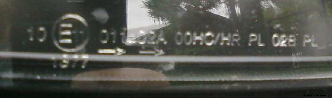

13. Jaki kolor mają ringi? Jakie mają oznaczenie homologacyjne na lampie?
Tzw. "zimny biały". Oznaczenie PL

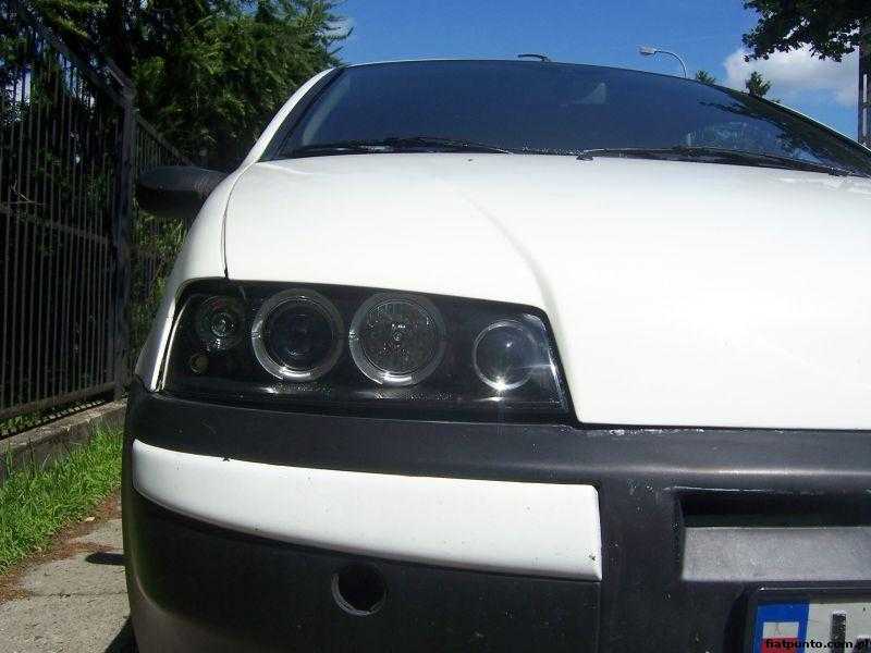

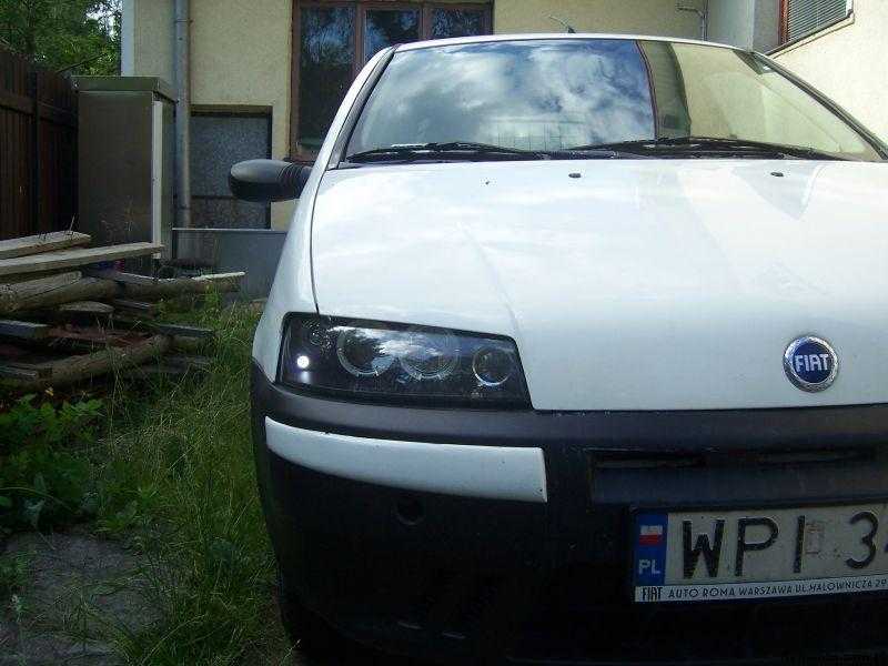

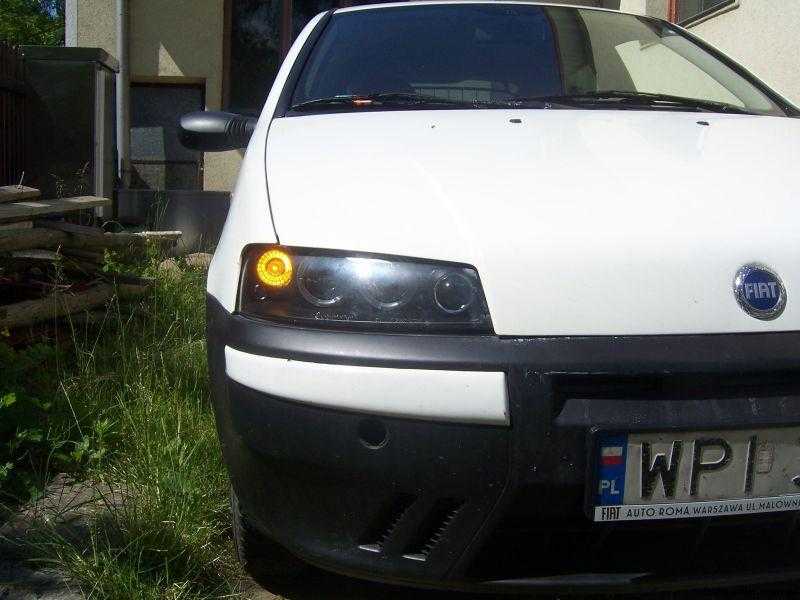

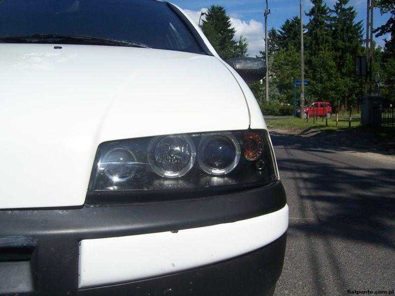

15. Mogę zobaczyć jakieś fotki lamp już na aucie?
Ależ oczywiście:
Z żarówką philips silvervision:
Z żarówką dołączoną do lamp:
Świecący philips:
Przy włączonych pozycjach i ringach:
ringi, mijania, pozycje, migacz:

co ta prawa lampa tak źle leży? lewa też tak? czy tylko na foto tak źle wygląda.
bardzo fajny poradnik dla chcących wymienić lampy :D

A one leżą jak chcą... Ważne, że udało się je wyregulować :E
Autko było gniecione z przodu prawdopodobnie (nie był to poważny dzwon bo matka jako główna księgowa by się dowiedziała :twisted: )

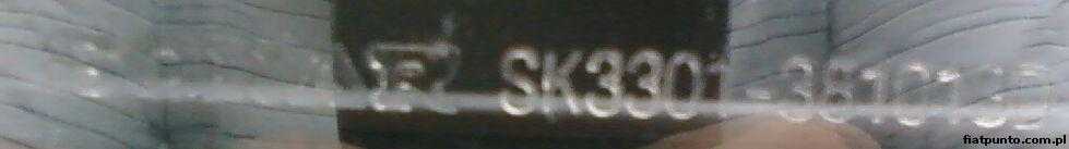

Ad.5
Oznaczenia homologacyjne lamp:
Lewa:
Prawa:
Wspólne na obu lampach:
Mam lampy przystosowane pod ruch prawostronny.

[ Dodano: 18 Wrz 2011 11:03 ]
Kolejne fotki: wizazysta
