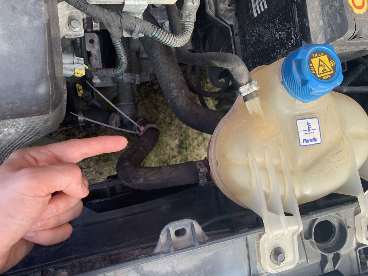

Jakiś czas temu tuż przed podróżą zauważyłem plamy pod autem więc poprosiłem tatę mojej dziewczyny o szybką pomoc. Okazało się, że sprawcą wycieku jest niewidoczne rozcięcie na wężu wychodzącym bezpośrednio z dolnej części zbiornika wyrównawczego płynu chłodzącego. Na zdjęciu widać doskonale gdzie ów otwór powstał ponieważ postawiliśmy z teściem na niezawodną metodę trytytki XD
Jako, że chcę się czegoś nauczyć o swoim samochodzie, prosiłbym o podanie polskiej nazwy pod którą przykładowo mogę szukać w internecie tego węża lub też pójść do mechanika i od razu powiedzieć mu, jaka część jest do wymiany bez zbędnego opisywania na około o co mi tak właściwie chodzi.
Gdyby ktoś był na tyle łaskawy nie obraziłbym się również za podesłanie kilku sprawdzonych przez fiaciarzy stronek, które oferują taki właśnie towar.
Sam już szukałem dość długo tego przewodu, jednak nie jestem do końca pewien czy trafiałem na właściwe wyniki wyszukiwania.
Załączam zdjęcie
Miłego dnia,
Bartek

Ten wąż występuje razem z wężami na trójniku + wąż nagrzewnica-silnik. Jego numer to 51773096 (zapewne między innymi, bo może występować również pod innymi numerami do innych roczników na przykład). Więc jeżeli chciałbyś to naprawić tak jak to fiat przewidział, to masz do wymiany wąż pomiędzy zbiorniczkiem-silnikiem-nagrzewnicą + nagrzewnicą-silnikiem. Nie wiem jak wygląda uszkodzenie, bo słabo widać na zdjęciu, ale jeśli nie uśmiecha ci się taka grubsza robota (spuszczanie płynu z całego układu, jeśli dawno nie był zmieniany to wartało by wymienić też płyn) to jeżeli nie jest wąż uszkodzony blisko trójnika (i uszkodzenie nie jest rozległe) to może komuś udałoby się wstawić jakiś łącznik (plastikowy element skręcony opaskami w miejsce uszkodzonego węża) tam co temat wycieku by załatwiło

Inną kwestią jest fakt, że dzisiaj przed wyruszeniem w trasę jeszcze raz przyjrzałem się miejscu wycieku i doszedłem do wniosku, że użycie wspomnianej złączki będzie przynajmniej bardzo trudne. Rozcięcie znajduje się wprawdzie w pewnej odległości od trójnika ale niestety idealnie w miejscu zagięcia węża, nie na odcinku prostym...
Nie jestem pewien czy montowanie złączki w tym miejscu będzie a) możliwe b) zdrowe dla reszty węża

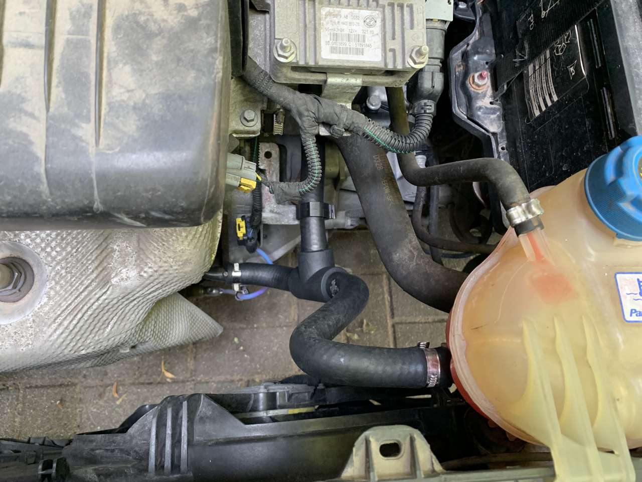

Podsumowanie sprawy:
Kupiłem nowy wąż za ~250pln już z dostawą. Pojechałem do mechanika, który za wymianę węża, nowe pierścienie zaciskowe i zmianę płynu chłodniczego policzył sobie ~185pln.
Wszystko załatwione.
Teraz wyszedłem jeszcze przed blok, żeby zobaczyć czy są jakieś wycieki. Nie, nic nie cieknie, nie ma żadnych zaschniętych różowych śladów, tak jak to było poprzednio. Dodatkowo, auto wczoraj przetyrałem 150km na s7 i jeszcze bardziej po Warszawie, jak już wjechałem do miasta, więc jakość roboty mechanika i samego węża została gruntownie przetestowana.
Możecie jeszcze mi podpowiedzieć, czy mniej więcej dobrze zapłaciłem za taką usługę, czy też nie. Za wąż wiem, że dobrze bo zależało mi na nowym więc używka z allegro za 60pln nie wchodziła w grę.
Załączam foto.
Nie orientuję się bo raczej dłubię się samemu, ale 185zł za robotę + płyn + opaski to raczej spoko cena
Sprawdź jeszcze czy masz odpływy wody z podszybia nowego typu czy starego. Przy odpływach starego typu woda z odpływu leci na alternator i po czasie koroduje i pęka obudowa.
http://fiatpunto.com.pl/topic21486-15.html
Moje Punto Easy Sport MY2012
