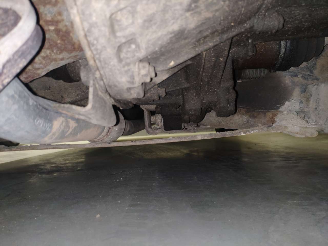

Od jakiegos czasu tłumik uderza mi o jakąś belkę. Ktoś tak juz mial i wie czemu tak sie dzieje?

1. "Tłumik"? Tłumik jest z tyłu pojazdu. Z przodu jest katalizator i niżej łącznik elastyczny (ta plecionka/harmonijka).
2. "Belka"? To jest łącznik, listwa, profil, pseudo "rozpórka" dolna zawieszenia, fabryczna.
Rozwiązanie (typowe, było SZUKAĆ przed założeniem tematu): prawdopodobnie mocowania (poduszki) silnika/skrzyni są zużyte i wszystko wisi niżej i uderza.
Ewentualnie zdarza się, że sama "listwa" była uderzona i to ona jest wygięta w górę (a nie silnik zwisa za mocno w dół).
Ale tu widać na zdjęciu, że jest odwrotnie, "rozpórkę" zdeformowało do dołu (czyli silnik ze skrzynią napierają na nią).
PS
Oprócz tego "poci się" jedna z półosi (uszczelniacz) albo leci z góry z wybieraka biegów (typowa usterka modelu).
