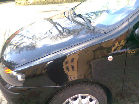

@kosmodron & buczek wysyłam tobie zdjęcie mojego lakieru - auto jest w tej chwili brudne, padało u mnie całą noc więc przepraszam za jakość :wink:
Komentarz do pliku: brudna Kropa ;)
