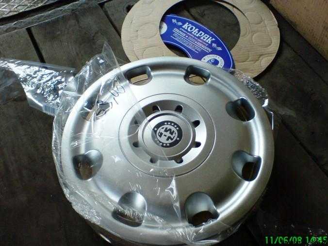

Co nam będzie potrzebne:
- alufelgi bez kołpaczków :lol:
- kołpaki nowe lub używane (mogą być połamane)
- wiertarka i/lub wyrzynarka
- szlifierka

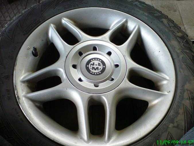

Więc tak, mamy ładne felgi, ale bez kołpaczków :(
Jeśli nie mamy starych kołpaków śmigamy do sklepu. Kołpaki muszą mieć płaski środek z którego wytniemy kołpaczki.

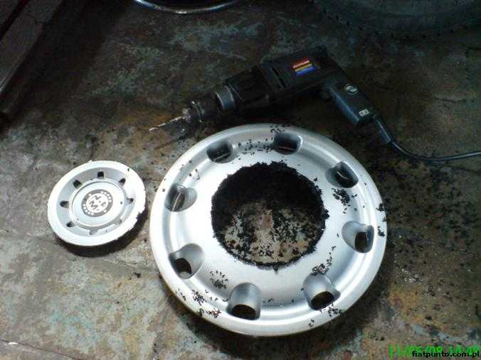

Przy pomocy wiertarki wyciąłem kółko ciutek większe niż kołpaczek. Trzeba uważać bo wiertło ciągnie w bok i trzeba mocno trzymać wiertarkę. Niestety nie posiadam wyrzynarki, ale myślę że mogłaby ona połamać kołpak podczas cięcia.
Przy pomocy szlifierki dopasowujemy kształt i średnicę kołpaczka
Po kilku minutach cieszymy się takim widokiem 8)
Wycięcie i dopasowanie kompletu czterech sztuk zajęło mi ok. 1 godziny. Jeśli chodzi o mocowanie ich do felg, to chciałem przykręcić je blachowkrętami, ale klient miał autko na sprzedaż i przykleiłem je kropelką na stałe :lol:
