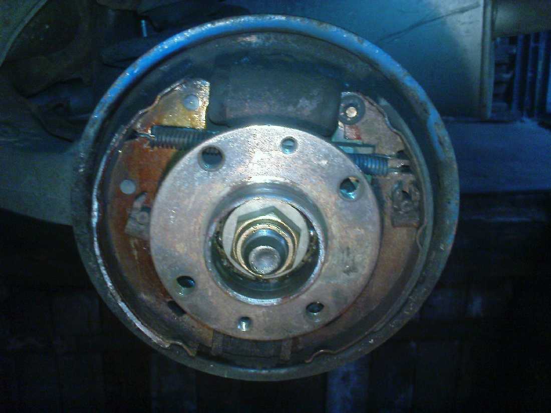

Nie miałem ręcznego, wymieniłem dalej linki i nic. Rozciągnąłem samoregulatory w szczękach - nagle mam ręczny.
Samoregulator reguluje odległość szczęki od bębna, jak jest wciśnięty, to po prostu szczęka jest za daleko i po zaciągnięciu linki nie dotyka bębna lub robi to słabo.
[ Dodano: 18 Gru 2009 13:58 ]
Wax napisał(a):
To jeśli to nie jest samoregulator to co w takim układzie mam zrobić ? Bębny do roboty
Bierz się za te samoregulatory, bo to prawie na pewno to, potwierdzone na kilku przykładach na forum.

Zdjęcia poglądowe:
bęben
i samoregulator (na dole, ten czarny element)
