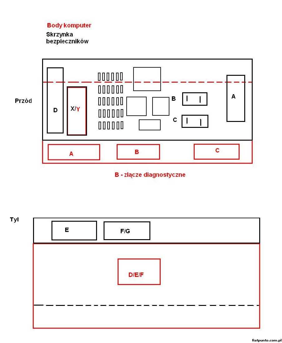

Dla rozjaśnienia tematu... bodykomp jest podłączony bezpośrednio ze skrzynką bezpieczników za pomocą wtyczek X i Y. Rysunek poglądowy rozjaśni sprawę ;) Zaznaczone są również inne wtyczki całego węzła.

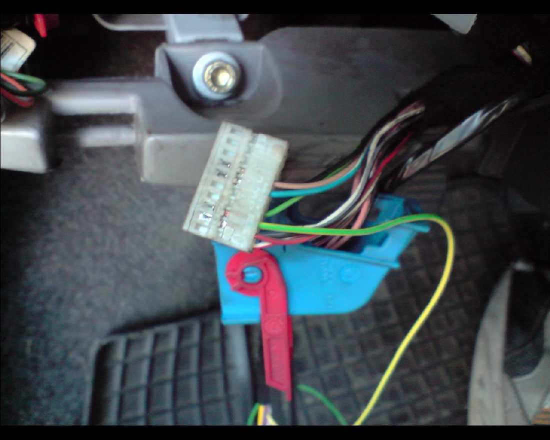

Sprawdzenie czy body obsługuje:
Jeśli we wtyczce panelu sterowania mamy przewód na pinie 16-tym, to nie robimy nic. Na 99,99999% obsługuje :)
update: UWAGA znam teraz przypadek z PII FL że przewód jest a dioda nie działa i pozornie body nie obsługuje, ale po podłączeniu przewodu do przekaźnika działa. Wniosek: najprawdopodobniej nie ma diody w liczniku.
Wystarczy panel kupić z włącznikiem, natomiast jeśli przewodu nie ma to:
- odpinamy aku
- nurkujemy głową pod deskę rozdzielczą z latarką w zębach :E
- odpinamy wtyczkę "D/E/F"
- zdejmujemy z niej plastikowe czarne zabezpieczenie wewnętrznych wtyczek.
- wyjmujemy wtyczkę wewnętrzną "E" - 18 pinów, czarna.

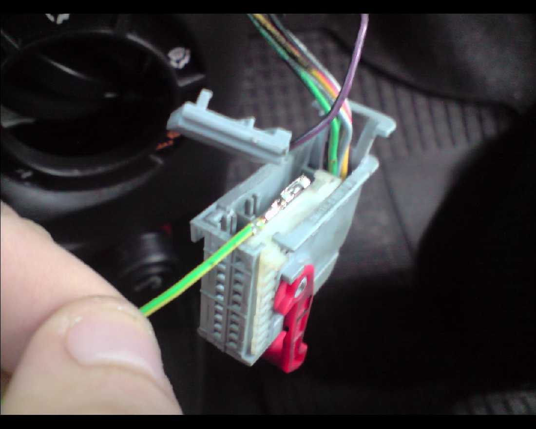

- wpychamy w pin 20 (wtyczki D/E/F od 1 do 36pin) kawałek przewodu
- podpinamy wtyczkę do body
- podpinamy aku
- przekręcamy kluczyk
- włączamy postojowe/mijania
- drugim końcem przewodu robimy "pyk" do masy :E np. śrubki trzymającej wichajster otwierania maski.
Jak zaświeci się nam piękna kontrolka P-mgielnych przednich ;D To jesteśmy w domu i mamy do wyboru opcje C i D :)
Filmik z operacji: http://www.youtube.com/watch?v=HRDaHnNJODE
Jeśli nie zadziała jeszcze raz lepiej wypchamy przewód w pin 20: może styku nie ma, ale jak się nie uda to pozostaje opcja drut-B.

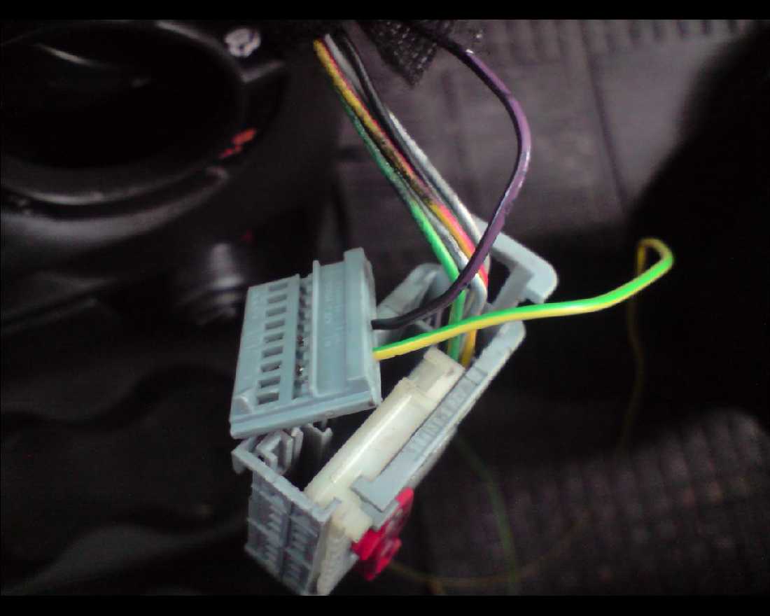

Wtyczka D/E/F:

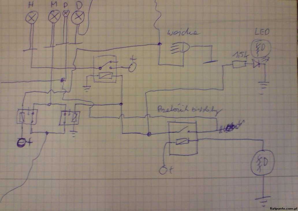

5 przekaźników, 1 przekaźnik bistabilny (np do sterowania tylnego p-mgielnego z auta bez skomplikowanej elektroniki)
Dlaczego aż tyle przekaźników?
Aby działało jak fabryczne to trzeba zrobić "Myk". Myk polega na tym, żeby mijania gasły gdy halogeny i długie są włączone. Wszystko mamy w 1 reflektorze także.... grzałka 170W w plastikowym pudełku to nie za dobry pomysł (nie dotyczy mk2fl - tu halogeny są osobno). W przypadku opcji C i D bodykomp za nas załatwi sprawe :P
W budziki można wsadzić leda w szeregu z opornikiem 1,5kOhm.
Zasilanie bistabilnego bierzemy z pozycyjnych np żarówka zapalniczki, czy z reflektora. Unikniemy w ten sposób niespodzianek z rozładowanym aku jak zapomnimy wyłączyć! Samo się wyłączy i po przekręceniu kluczyka nie włączy samo. Od tego mamy przekaźnik bistabilny - po odłączeniu zasilania przechodzi na pozycję OFF oraz impulsowo go włączamy i wyłączamy.
Sygnał włączenia "długich" trzeba rozkminić. Pewnie gdzieś z body przewód wychodzi na przekaźnik.
Poglądowy schemat:
Pamiętajmy, że starannie i dobrze wykonana druciarnia nie jest zła!
W przypadku opcji A jest to igranie z ogniem - dosłownie. Nie należy robić nic na "odwal się, żeby tylko działało".
Tyle nt. opcji B :E

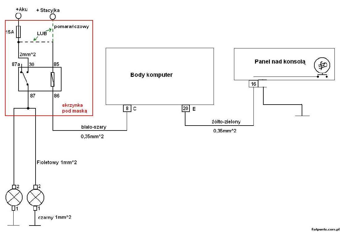

Opcja "C" i "D" (różnice na temat rozdzielenia tych opcji znajdziecie w punkcie "skrzynka bezpieczników").
1. Schemat poglądowy jak to działa oraz przekroje przewodów i kolory.
Przewody i instalacja
- Prądowe do zasilenia żarówek minimum 1mm^2 (wytrzymuje do 7A a mamy do czynienia z prądem około 4,5A) Można większy, ale po co? Mogą być jaja z zaciśnięciem konektorów na przewodach czy wepchaniem ich do wtyczek itp.
- Sygnałowe (na cewkę przekaźnika i z panelu 0,35mm^2 i broń boże większe!!! Na bank nie wepchacie tego do mini wtyczek body czy panelu!)
Prądowe: 6-7m "+", 6-7m Masa
Sygnałowe: 2m panel - body, 2m body - przekaźnik.

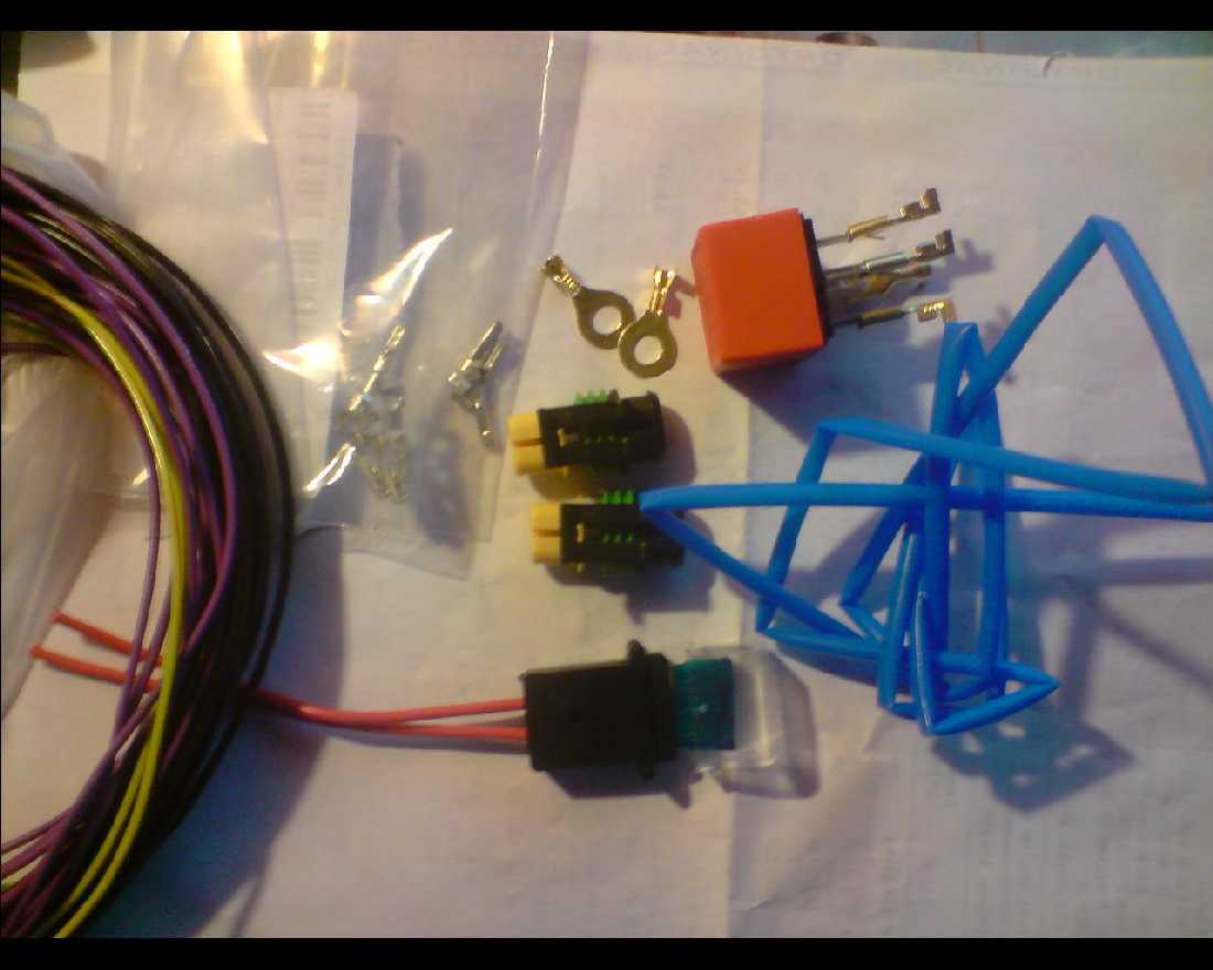

Wtyczki do reflektorów: 17zł aso, nr kat: 12321697 2szt
Piny wtyczek reflektorów: 2,5zł aso, nr kat: 12321354 4 szt
Uszczelki pinów wtyczek: 4,5zł aso, nr kat: 12332885, 4szt
Piny bodykompa, panelu: 4,2zł aso, nr kat: 10315754, 3 szt
Skrzynka bezpieczników:
Dla opcji D kupujemy całą skrzynkę bezpieczników z obsługą (1100zł aso, 150zł szrot) oraz piny wtyczek do skrzynki i będzie banglać (temat do przetrzepania we własnym zakresie nr kat itp.)
Ja jestem przy opcji C i w skrzynce będzie druciarnia.
Czyli: bezpiecznik z gniazdkiem, konektory, typowy przekaźnik samochodowy. (bez obaw można jego cewkę podłączyć pod sygnał z body, bo impedancja cewek jest podobna (fiatowski ciągnie 150mA, typowy samochodowy: 145mA))
Poza tym koszulki termokurczliwe itp itd...

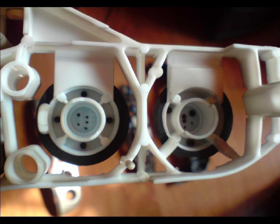

Fotki poglądowe jakie są różnice w budowie:
a) panel bez obsługi:
b) panel z obsługą:
Przód oczywiście można przełożyć (wiec kolor jaki kupimy nie ma znaczenia) ale... nic więcej. Płytki mogą różnić się wymiarami przez co tył panelu jest ciut inny.

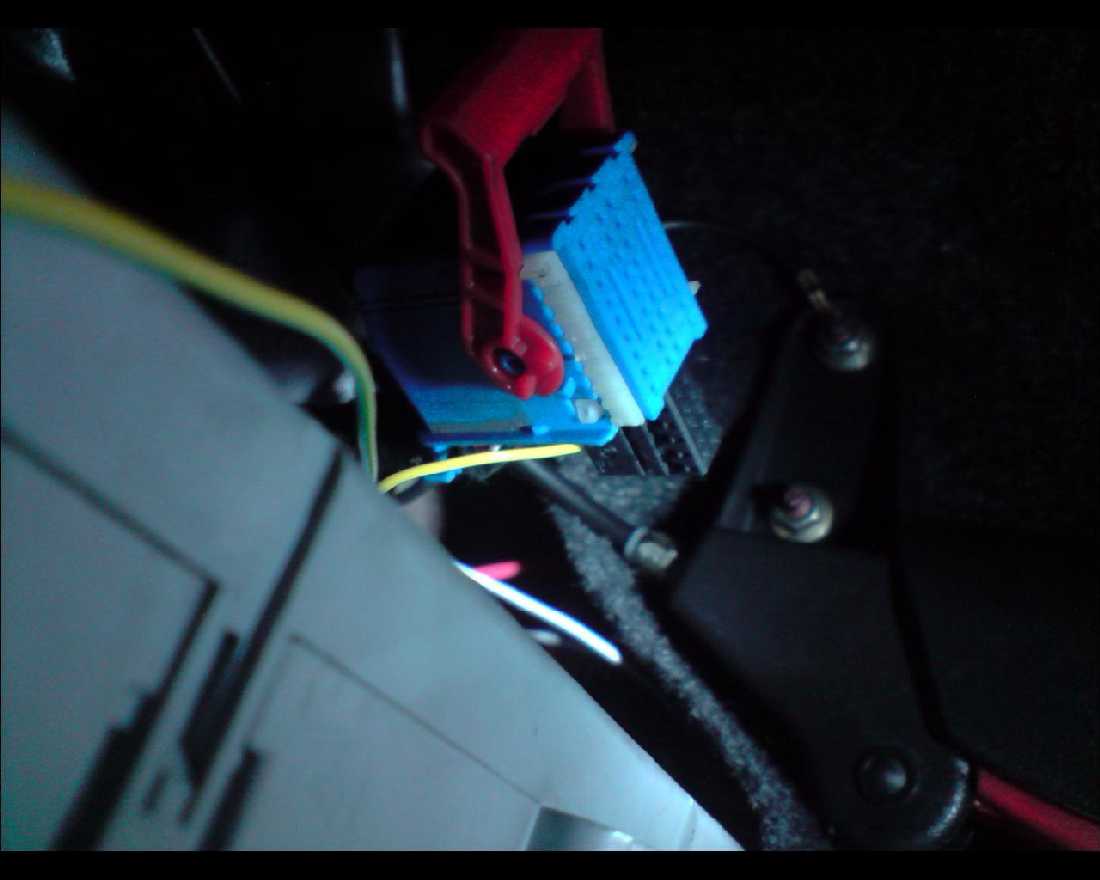

1. Demontujemy konsolę -> http://fiatpunto.com.pl/topic3776.html
Panel jeszcze trzyma się na 2 imbusach wiec odkręcamy i od spodu delikatnie szarpnąć i wyjdzie :P
2. (pomijamy jeśli przewód już jest) Demontujemy wtyczkę panelu, wyjmujemy wewnętrzna wtyczkę w której jest pin 16, zaciskamy konektor na końcówce przewodu i wsuwamy, składamy wtyczkę, ciągniemy jakoś przewód do bodykompa. (kiedyś... jak będzie potrzeba wyjmowania deski np. padnie nagrzewnica to można wpiąć go w wiązkę :) )
Wpinamy wtyczkę.
To samo przy wtyczce E bodykompa.... Zaciskamy końcówkę, wysuwamy wtyczkę E z wtyczki D/E/F i wsadzamy w pin 20 konektor z przewodem:
Sprawdzamy czy działa :P

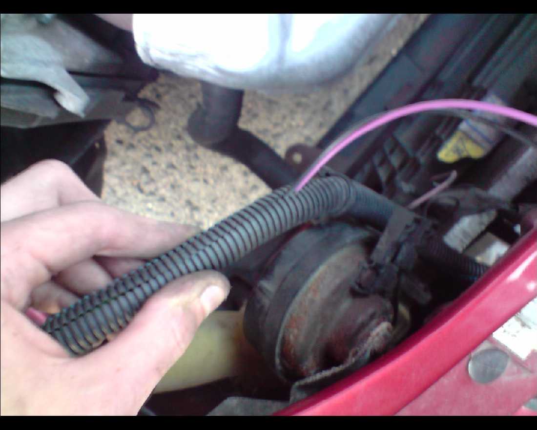

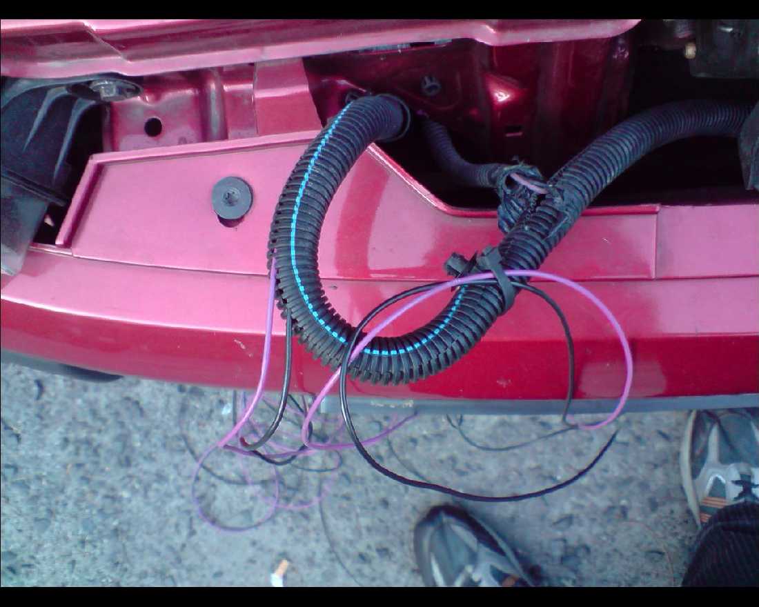

Przeciąganie przewodu pod maskę.
Robimy gwoździem dziurę w uszczelce wiązki w grodzi.
Przepychamy 1 przewód 0,35mm^2.
Ja najpierw przepchałem jeden i za pomocą niego przepchałem 5 :D 4 wolne się kiedyś przydadzą :)
Wcześniej przewody zwinąłem w wiązkę taśmą.
Sukces!

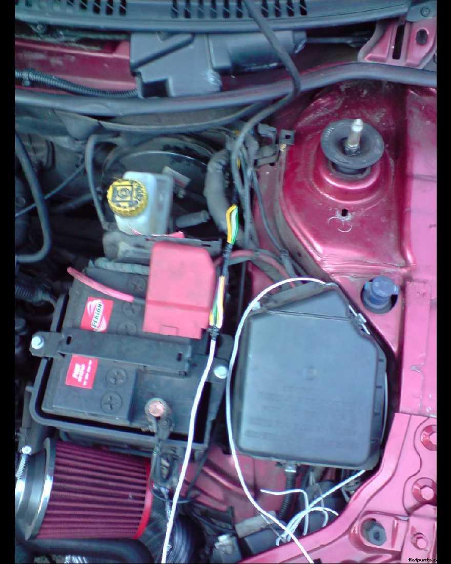

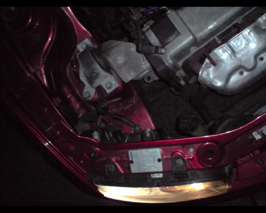

Druciarnia pod maską:
Odpinamy wiązkę prawego reflektora z zatrzaskami i da rade wprowadzić przewody bez zdejmowania zderzaka :P
Jak już poprowadzimy wszystkie przewody tak jak mają być, to zakładamy uszczelki przewodów, zaciskamy piny wtyczek, wsuwamy piny w kostkę aż klikną.
i zaciskamy żółty plastik kostki oraz wsadzamy uszczelki:
Wtyczki gotowe do wpięcia w reflektory :)
Masę wziąłem z klemy "-" akumulatora, plus wziąłem ze śrubki plusowej w skrzynce bezpieczników.
Łączymy wszystko zgodnie ze schematem
Nie pomylić pinów wtyczek reflektorów + do dwójki, masa do jedynki! Jak zrobimy inaczej może skończyć się zwarciem jak masa jest podpięta do obudowy żarówek.
i.... ;D

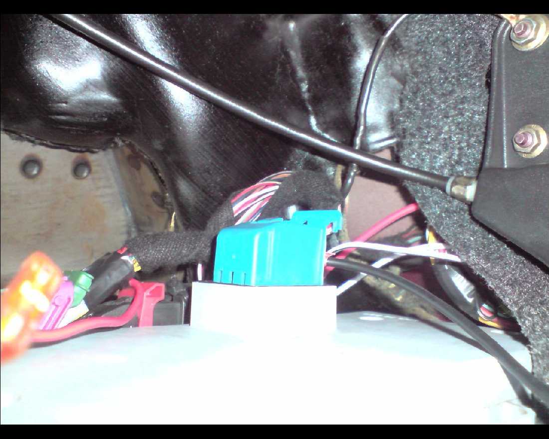

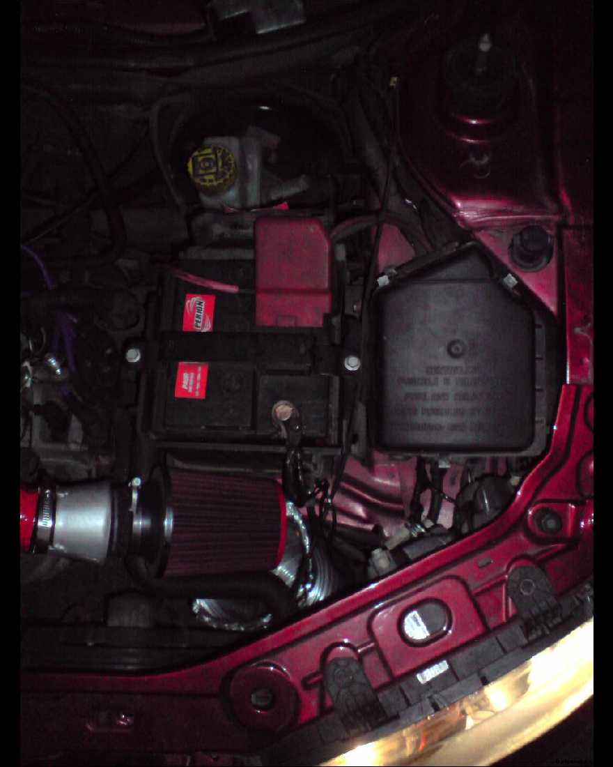

Ciemno się zrobiło więc odstawiłem mega druciarnię w skrzynce bezpieczników pod maską. Do ogarnięcia jak będzie jasno :)
Tymczasowo może być ;D
... i ostatecznie pod maską wygląda tak:
Prawie jak fabryczne :E
Przy bodykompie reszta wolnych przewodów czeka na swoją kolej :)

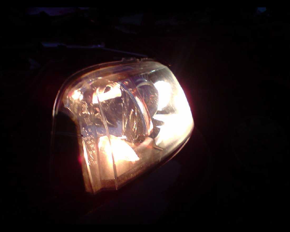

Efekt:
Postojówki:
Postojówki + halogeny:
Postojówki + mijania:
Postojówki + mijania + halogeny:
Mijania + długie:
Długie + halogeny:
Wszystko ;D Mijania + długie + halogeny:
Koszt całej imprezy ~200zł bez reflektorów.

masz zaciskarkę?
a jak nie mamy pewności czy jest OK to można przylutować!
Zawsze lutować!5 sekund roboty, a ile pewniejsze połączenie. Lutowanie można sobie darować przy kablu antenowym i złączkach w systemie F oraz przy kablach sieciowych :E

ipIV napisał(a):
B) bezsens z migaczem bo przede wszystkim przydałoby się na ostrych łukach. A na łukach nie używamy kierunków (tam gdzie sie używa migacz, to z reguły jest db widoczność)
wszystko można zrobic wystarczy chcieć :P, kierunki hmm... sam mam u siebie doświetlanie i na prostej podczas manwerów wyprzedzania bardzo przydatne szczególnie na nieoświetlonych odcinkach drogi, a kilka razy sie juz to naprawde mi przydało
ipIV napisał(a):
C) To ma przestać działać przy V>40km/h (policjant machnie lizakiem włączysz migacz i zainteresuje się tym Szczerbol )
hmm ciekawe ze fabryczne systemy dzialaj nwet przy 5km/h
a co do pana z lizaczkiem to chyba lepiej jak sie ma to na dodtkowym właczniku i sie ewentualnie wyłaczy:P
to tak tylko w kwestii doswietlania :P :D

btw. jakąś centralke kupiłeś czy home made?
 Post #286576 Wysłany: 09 Wrz 2009, 00:04;
home made :D
aktualnie pracuej nad tym by system aktywował sie także po skrecie kierka o odpowiedni promień :D

Manual dokończony! :)

 Post #293016 Wysłany: 27 Wrz 2009, 16:06;
Ostatnio dłubałem w mk2fl 2003 bez fabrycznej instalacji.... Teraz jeszcze lepszy kfiatek :E
Skrzynka bezpieczników pod maska obsługuje p-mgielne przednie i nawet przekaźnik i bezpiecznik był wsadzony :E

Witajcie. U mnie jest instalacja do halogenów ale halogenów nie mam. Nie mam też włącznika na panelu. Czy jak kupię panel z włącznikiem i do podłączę halogeny to będą już działać czy nie? Proszę o szybką odpowiedź :)
 Post #296392 Wysłany: 08 Paź 2009, 16:57;
Nie... reflektory + trzeba spr czy w skrzynce bezpieczników pod maską masz przekaźnik i bezpiecznik, jak nie ma to pewnie tylko jest przewód panel-body.
Zakup panelu spowoduje uruchomienie kontrolki i możliwość wyłączenia mijania gdy długie świecą :E
Trzeba pociągnąć we własnym zakresie resztę druciarni.
