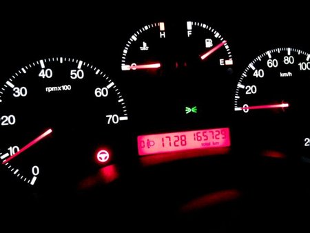

A u mnie wyszło tak :) słaba jakość ale mniej więcej coś widać:)
