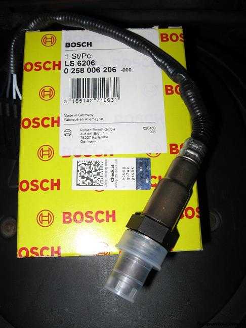

• Sonda Lambda (oryginał FIAT nr kat 46751082 jest produkcji Bosch’a i kosztuje około 380 zł, ta sama sonda w pudełku Bosch nr kat 0 258 006 206 kosztuje około 185 zł)

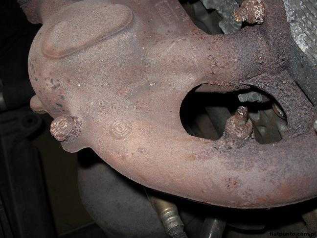

Kolektor wydechowy z wykręconą szpilką

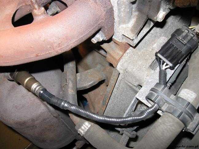

Naszym oczom ukazuję się sonda wkręcona w kolektor.
Rozpinamy opaskę trzymającą przewód sondy, wypinamy wtyczkę z gniazda a następnie gniazdo zsuwamy z zamocowania (uwaga aby go nie ułamać bo wydaje się dość delikatne).

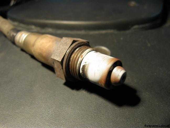

Teraz przystępujemy do wykręcania sondy (klucz 22). Miałem pewne obawy po doświadczeniach z osłoną, że będzie zapieczona ale poszła bez użycia specjalnie dużej siły.

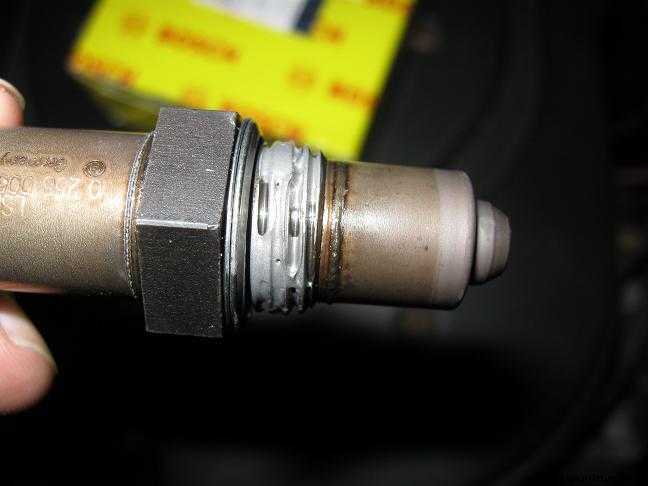

Stara sonda
3. Wkręcanie nowej.
Gwint sondy jest posmarowany specjalną pastą (jeśli by tak nie było polecam użycie smaru miedziowego).
Delikatnie ręką wkręcamy sondę a następnie dociągamy kluczem. Wkładamy przewód w opaskę, mocujemy gniazdo na wsporniku i wkładamy wtyczkę.

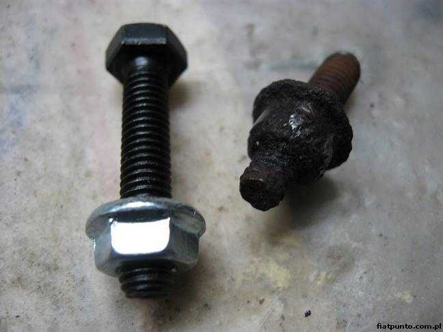

4. Niestety z 2 nakrętkami wykręciły się szpilki, więc musimy wykonać nowe.
Do ich wykonania polecam użyć utwardzanych śrub, ponieważ zwykłe mogą się ukręcić podczas ponownego rozkręcania i będziemy mieć problem. Ucinamy łebek śruby i mamy gotową nową szpilkę. Nakręcamy 2 nakrętki kontrujemy i wkręcamy w kolektor wydechowy.
5. Wkładamy osłonę na kolektor, szpilki smarujemy smarem miedzianym aby niemieć problemu z odkręcaniem w przyszłości, dajemy nowe nakrętki i skręcamy wszystko razem. Ponieważ górne otwory w osłonie wydawały się rozbite dałem podkładki aby nić nie drżało.

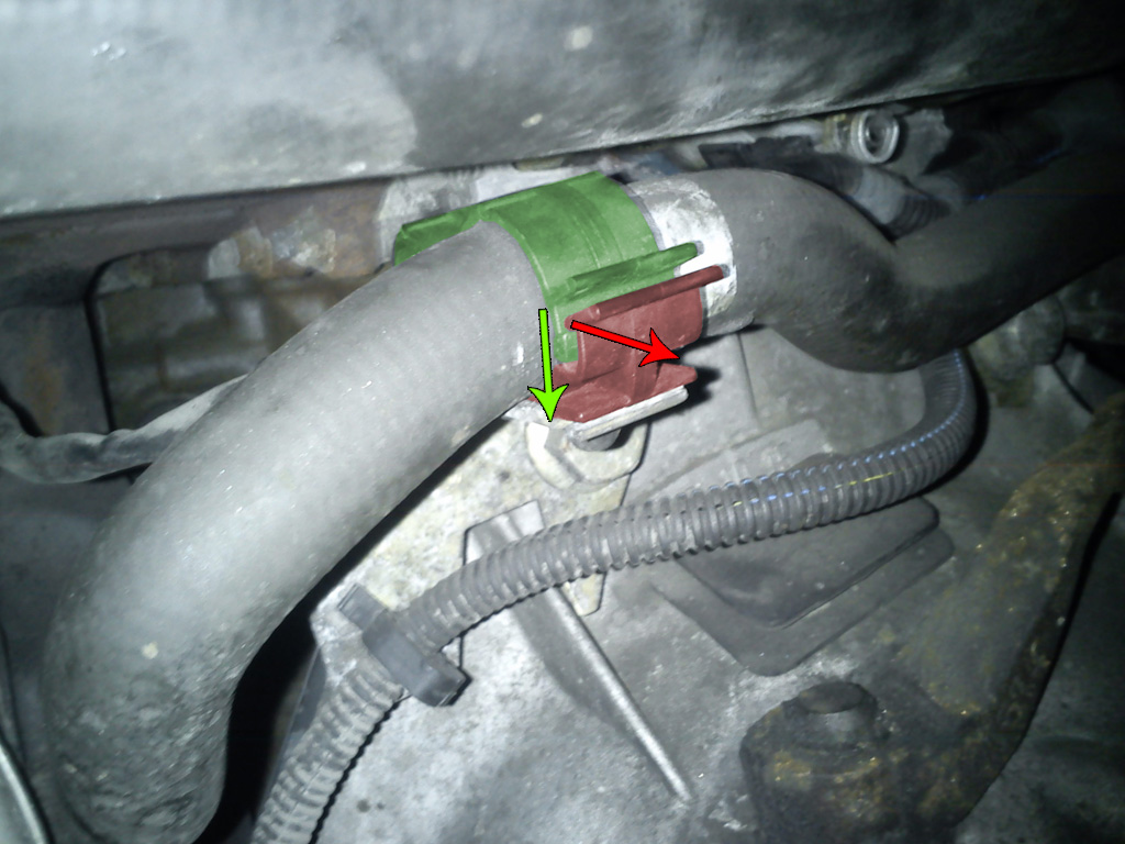

Chłopaki, utknąłem
Nie potrafię rozpiąć wtyczki.
Komentarz do pliku: zdjęcie: Rescuer
Odchylam języczek (2) i ani pociągnięcie 1, ani popchanie 3 nie przyczynia się do choćby minimalnego postępu w rozpinaniu.
Jak to wygląda od boku (proszę o rysunek ;))? Elementy zachowują się tak, jakby od spodu był podobny "języczek". Jak się do tego zabrać, bo nie chcę niczego urwać.
Póki co widzę jedną różnicę w stosunku do manuala z 1 posta: u mnie są śruby, a nie szpilki. Ze szpilkami byłoby łatwiej (tak sądzę).

Zatrzask jest z jednej strony:
W środku jest uszczelka gumowa, która mogła się zgrzać, zassać (cokolwiek). Znajomy miał na takie problemy jedno, konkretne rozwiązanie. Zamykasz oczy i ciągniesz.

Tak, te wtyczki potrafią się "zapiec", wiec trzeba porządnie szarpnąć :E

- miałem mały problem z rozłączeniem mocowania przewodów. Po zgłębieniu sprawy (wykonaniu zdjęć telefonem z kilku stron - niestety jest tam tyle miejsca, że naocznie nie dało się stwierdzić zbytnio co i jak) rozgryzłem ten patent: zielony element dociskamy w dół, a czerwony odginamy w prawą stronę. Wtedy z powrotem zielony odciągamy ku górze i pozostaje wyciągnąć przewód sondy
Komentarz do pliku: Rozpinanie mocowania przewodów
- rozpięcie wtyczki sondy wymaga dość mocnego odchylenia "języczka" stanowiącego zaczep. Osobiście tylko raz udało mi się to zrobić tak, że wtyczkę się dało wyjąć. Podważenie śrubokrętem też nie pomagało (o dziwo),

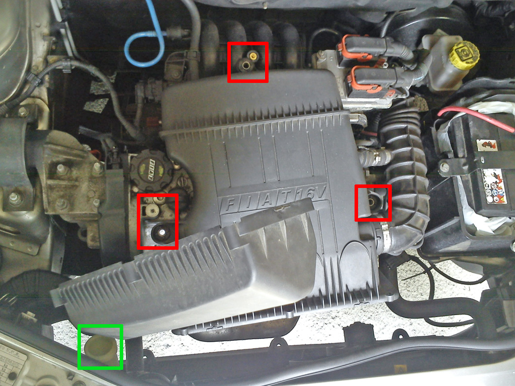

- u mnie w 1.2 16v z 2002r. na górze są 4 śruby, na dole 2 szpilki i... trzecia szpilka znajdująca się nieco wyżej, od strony rozrządu,
- przed ich rozkręceniem warto kilka razy porządnie "zalać" je naftą, aby uchronić je przed zerwaniem. Pomimo szczerych chęci urwałem jedną szpilkę,
- w 1.2 16v aby dobrać się do górnych śrub osłony termicznej konieczne jest otwarcie obudowy na filtr powietrza i jej odgięcie do góry. Aby ją wygodnie odgiąć konieczne jest odkręcenie 3 śrub trzymających cały filtr powietrza, a także odkręcenie korka wlewu płynu chłodniczego

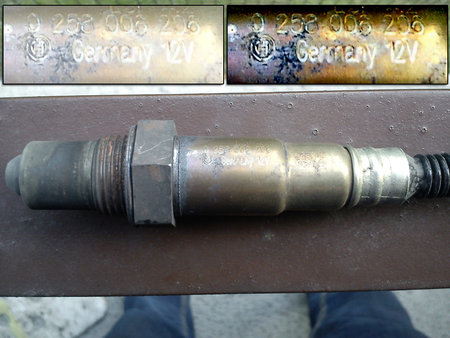

- do końca nie miałem pewności czy oryginalna sonda to faktycznie Bosch 0 258 006 206, bo nikt nie zamieścił takiego zdjęcia. Teraz możecie już mieć tą 100% pewność ;)
Komentarz do pliku: Oryginalna sonda lambda
