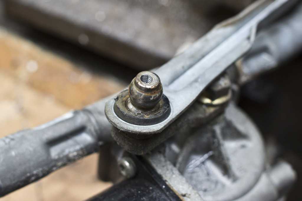

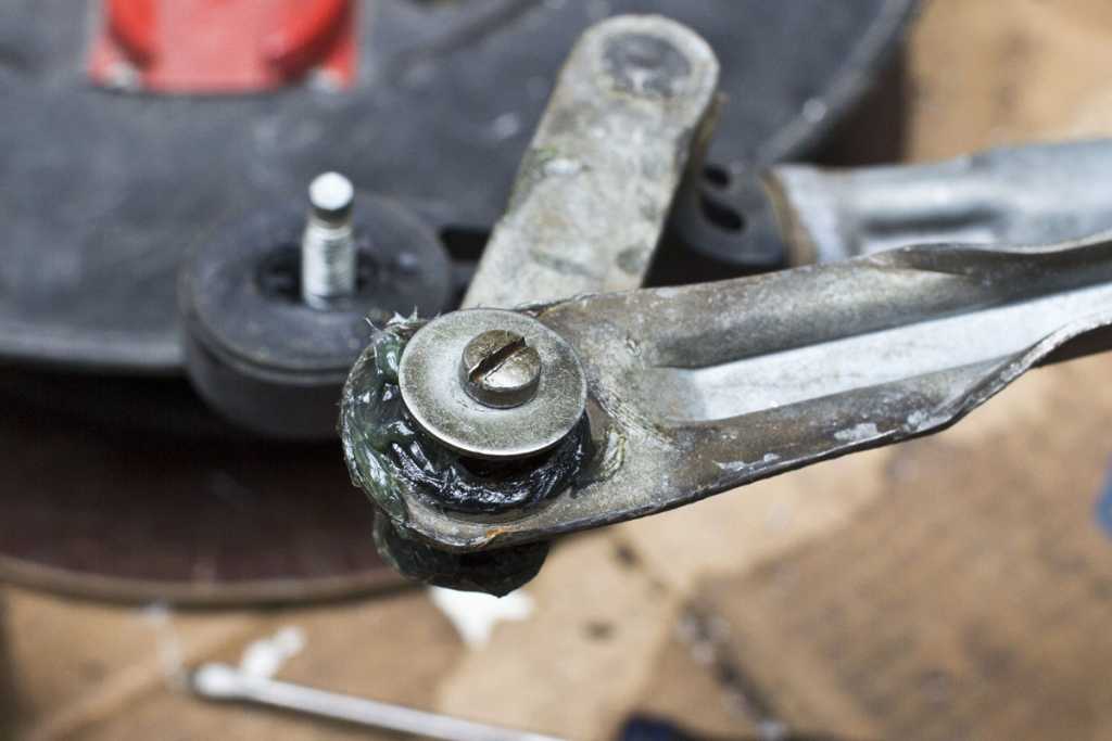

Dawno już na forum nie pisałem więc coś ode mnie ;)
Jako, że forumowicz niedziu już pokazał jak to zrobić w temacie http://fiatpunto.com.pl/topic4306.html, ja opiszę swoją metodę bez spawarki.
Demontaż i montaż podany jest w temacie z powyższego linku.
Pierwsze ramię spadało od 2009 roku kiedy poprzedni właściciel drutem związał mocowanie. Drugie spadło kilka dni temu, więc na przyszłość zabezpieczyłem wszystkie trzy trzpienie.

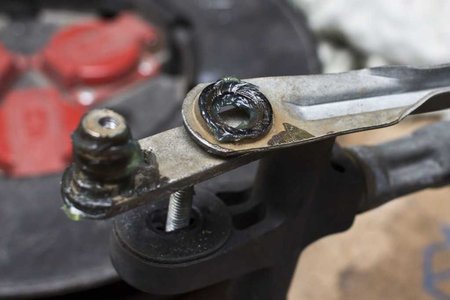

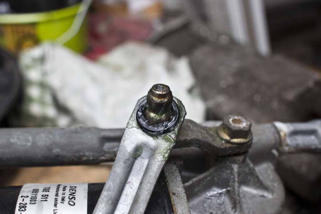

1. Napunktować trzpień.
2. Wywiercić otwór wiertłem 3,5mm na głębokość około 15mm.
3. Nagwintować gwintownikiem M4.
4. Przeczyścić i nałożyć dużo smaru na trzpień i mocowanie ramienia.

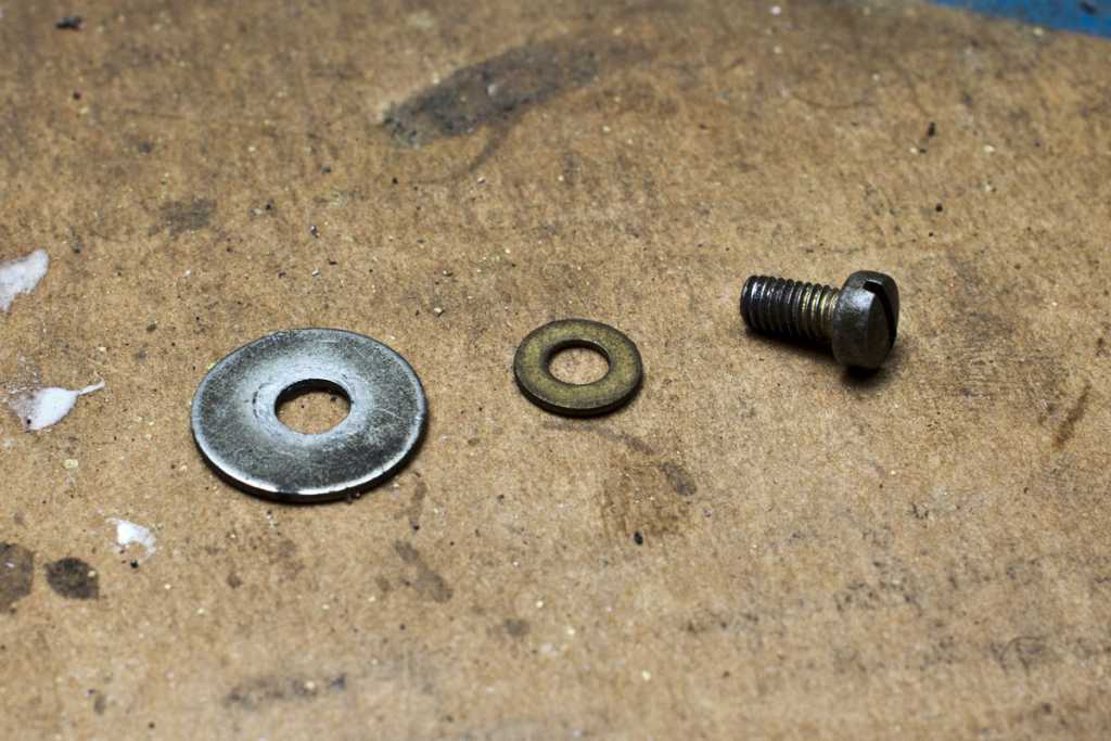

5. Wkręcić śrubę M4 z dużą podkładką i małym otworem. Jak ktoś nie posiada takich to należy dać dwie podkładki (mała i duża).

 Post #747418 Wysłany: 18 Paź 2014, 16:46;
 Temat postu: Re: Naprawa mechanizmu wycieraczek przednich - metoda nr.2
Wersja: Sound
Miejscowość: Toszek - Śląske
Rejestracja: 09 Maj 2010,
Posty: 632
domin45670 napisał(a):
- słabe dokręcenie (jedynie śrubokrętem)
Dokręciłem mocno. Uważam, że bardziej nie trzeba.
- dokręcenie jednocześnie powoduje opór na ramieniu,
Jaki opór? Ramie chodzi luźno jak palec w waginie starej baby :P
- w związku z dwoma powyższymi punktami istnieje realne ryzyko odkręcania się mocowania.
W praktyce się okaże ;)
RafaelSaures, czy z dłuższą śrubą nie będzie problemu?
Z prawej strony może być problem bo blisko blachy jest ramie dochodzi.
