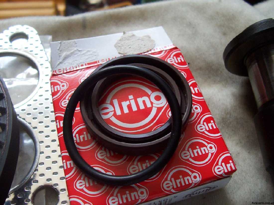

Simmering i oring wałka rozrządu:

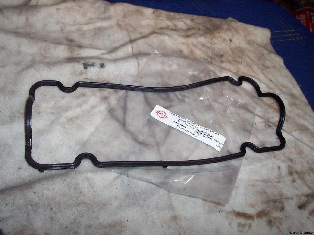

Uszczelka pokrywy zaworów:

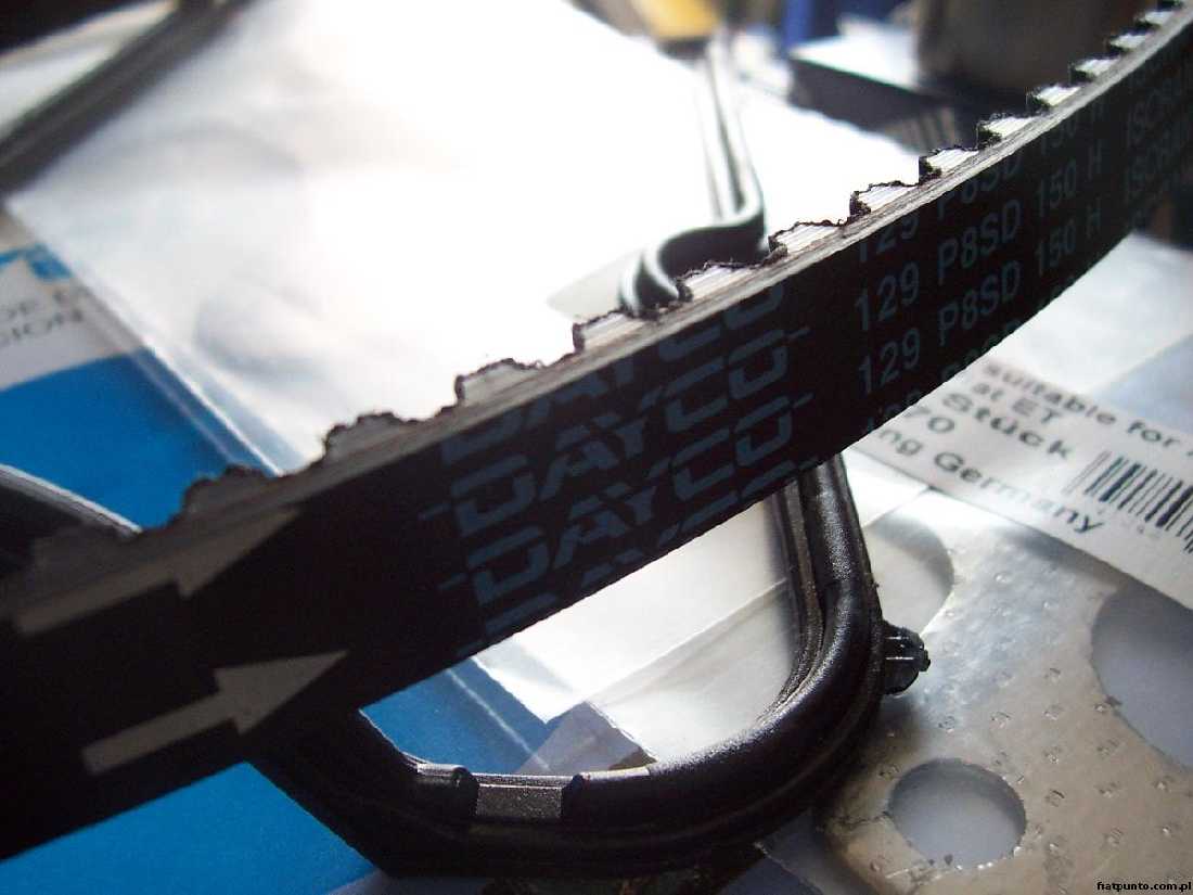

Pasek rozrządu:
Jak mamy już solidny przebieg - powyżej 60-70kkm od ostatniej wymiany zalecam wymianę pompy wody oraz rolki napinacza.

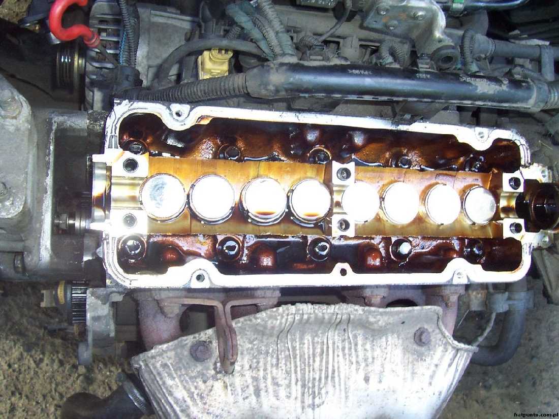

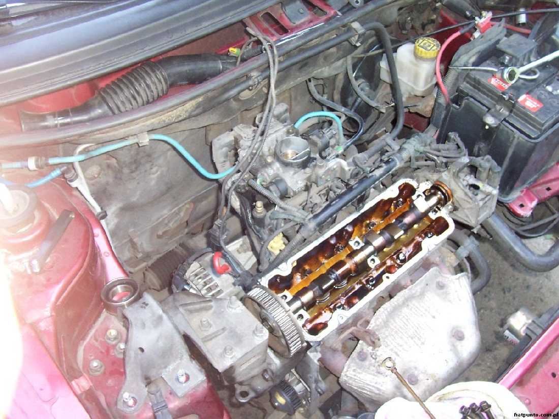

Odkręcamy pokrywę zaworów, wspornik cewek (3 srubki i 2 nakrętki), czujniki itp itd, warto odpiąć 1 kabelek zasilania cewek, żeby kabelek nam nie przeszkadzał....
Pi*oko coś takiego zobaczymy:

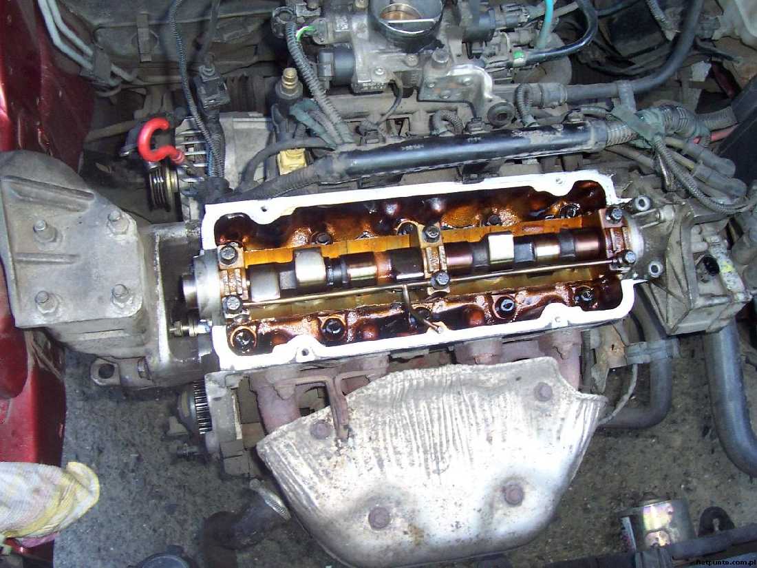

Wkładamy coś... mocny śrubokręt, czy pręt... w otwór w kole pasowym wałka rozrządu, aby zablokować i odkręcamy nakrętkę trzymająca koło pasowe wałka rozrządu.

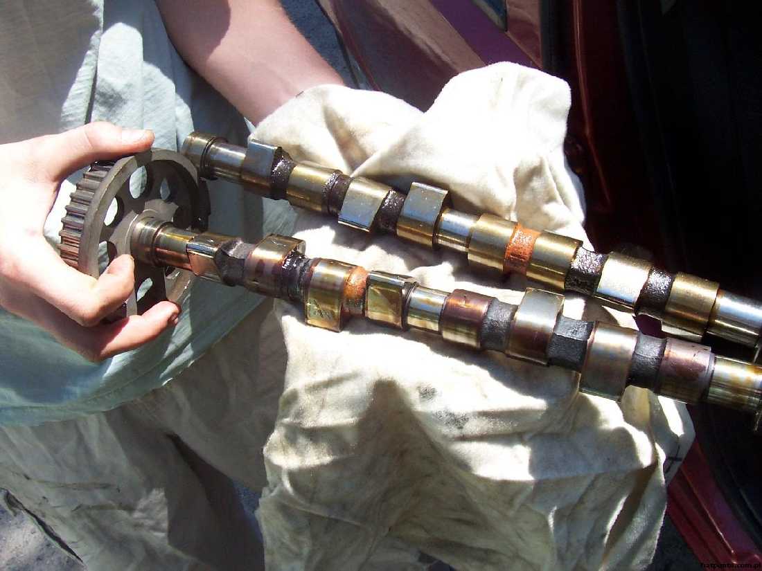

odkręcamy spokojnie śruby trzymające łożyska wałka rozrządu, 180* jedna, potem 180* druga i tak po kolei.... powtarzamy czynności aż odkręcimy :)
Wyciągamy przewód olejowy, UWAGA, żeby go nie powyginać... rozruszać, rozruszać spokojnie i sam wyjdzie ;)
zdejmujemy górę łożysk, i wałek jest nasz 0)
Wkładamy nowy wałek, kładziemy łożyska, przewód olejowy, i dokręcamy powoli, każdą śrubę o 180* i tak po kolei... aż do oporu.

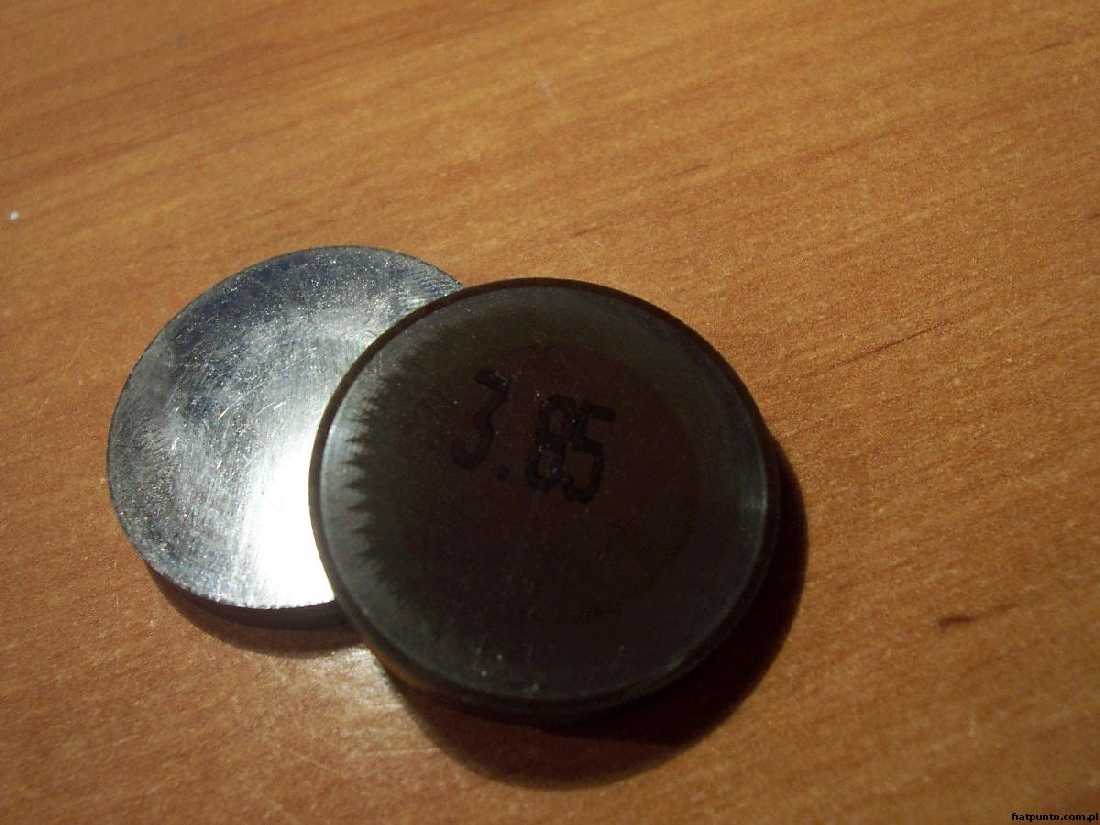

Zapisujemy pomiary, tam gdzie luz wychodzi poza widełki, wyciągamy płytki...
Demontujemy wałek, palcem trzymamy szklankę zaworową, podważamy płytkę najpierw z jednej, potem z drugiej strony i wyjdzie - od spodu mamy napisaną grubość płytki :) Jak nie mamy dokładnej suwmiarki (Dokładność minimum 0,05mm) to powiedzmy, że możemy sie zasugerować napisem....
Można pokombinować przekładając płytki by jak najmniej ich kupić, tam gdzie były 2 złe luzy, to można zrobić 1 dobry :D przekładając płytki :)
UWAGA! Ci, którzy chcą wykorzystać ten manual TYLKO do regulacji luzów, to jednak radzę udać się do aso, nie wyobrażam sobie wyciągania płytek domowymi sposobami, bez wyciągnięcia wałka... Uparci dadzą rade, ale sie namęczą.... płytki są przyklejone na olej do szklanki, same są dość grube i głęboko w niej siedzą.... fuj, ciężko by było....
Jak już sprawdziliśmy jakie mamy płytki złe i nie da się już nic wykombinować z przekładką, to trzeba udać się do sklepu, lub ASO po odpowiednią płytkę....
Jak wyliczyć płytkę jaką trzeba kupić...?
(Grubość starej płytki + zmierzony luz) - luz wymagany = Właściwa grubość płytki.

Zakładamy na wałek simmering, stroną z wyżłobieniem do środka głowicy, przykręcamy wałek, złącze przewód olejowy - głowica dobijamy delikatnie młotkiem tak jak było :P, Śruby trzymające łożyska dokręcamy z momentem myślę 25Nm będzie OK, dla pewności jeszcze raz mierzymy luzy, wkładamy nową uszczelkę pokrywy w pokrywę, wyciskamy na uszczelkę pasek silikonu o średnicy ok. 1mm, czyścimy powierzchnię stylu uszczelki z głowicą, przykręcamy pokrywę, aż stopki dotkną głowicy, dociągamy śruby pokrywy z momentem 15Nm i składamy rozrząd jak w manualu linkowanym na początku tego manuala.

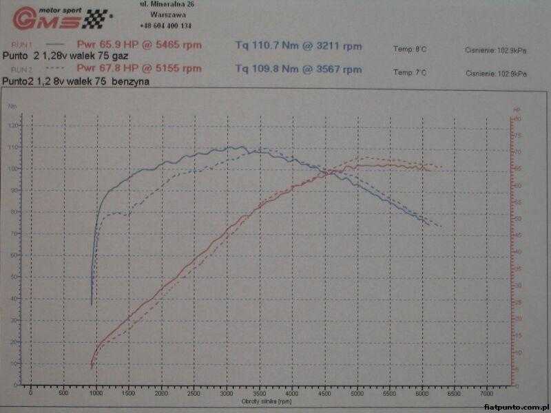

Nie hamowałem, dopiero po wydechu :P
Ale inny puntomaniak coś takiego osiągnął:

ale to niemozliwe zeby po wymianie tylko walka przybylo 15 konikow
DEMON PRĘDKOŚCI ;)
 Post #133144 Wysłany: 07 Cze 2008, 23:25;
Posty: 13084
Spójrz na wykres :> 67KM :>
Ten silnik 1.2 75 mial w rzeczywistości 73KM, ale też były równiez inne różnice takie jak większe zawory, kanały ssące, kolektor ssący z większą przepustnicą, komp, kolektor wydechowy 4-2-1 (taki bedę montować do swojego ;) )
 Post #133151 Wysłany: 07 Cze 2008, 23:56;
po tym wykresie widac ze walek dal ok 7 km...
