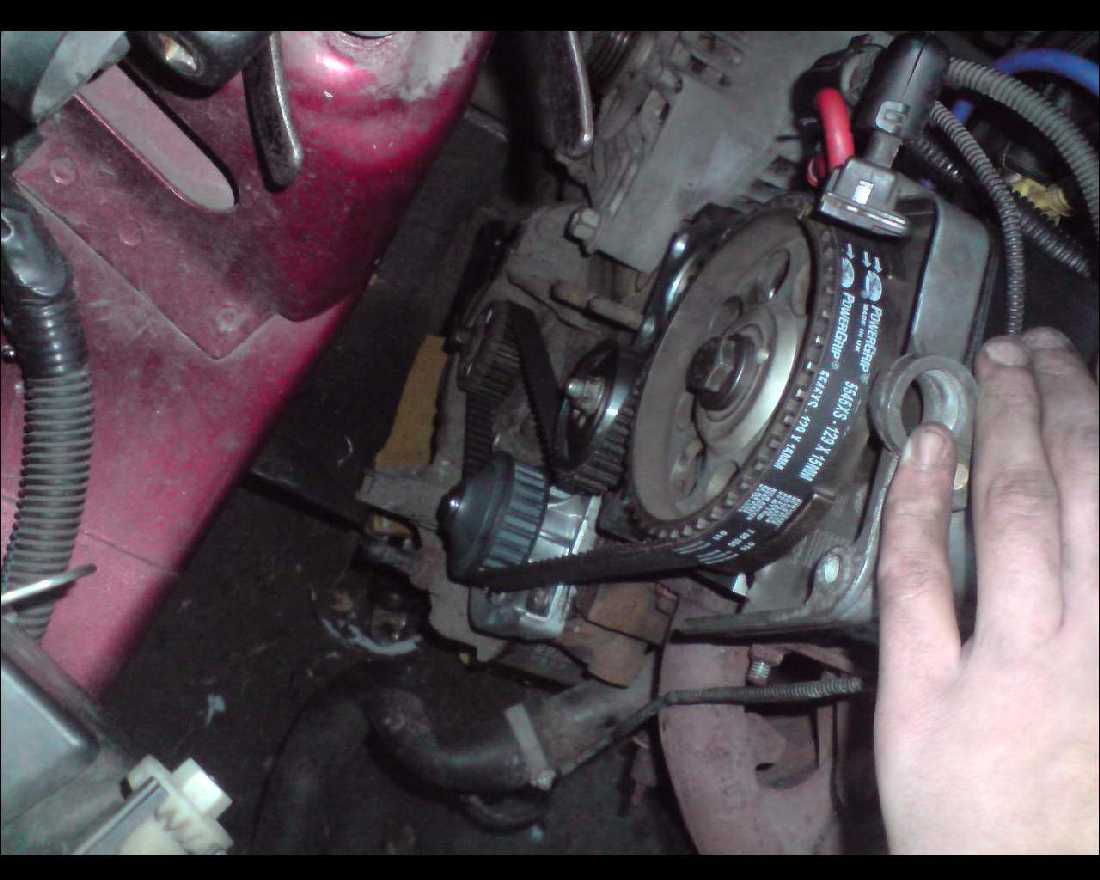

1. Zrzucamy rozrząd -> topic3610.html

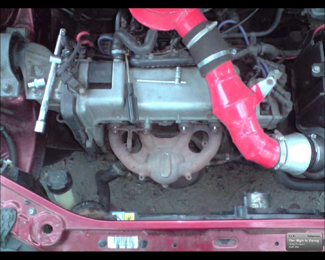

3. Odkręcamy kolektory

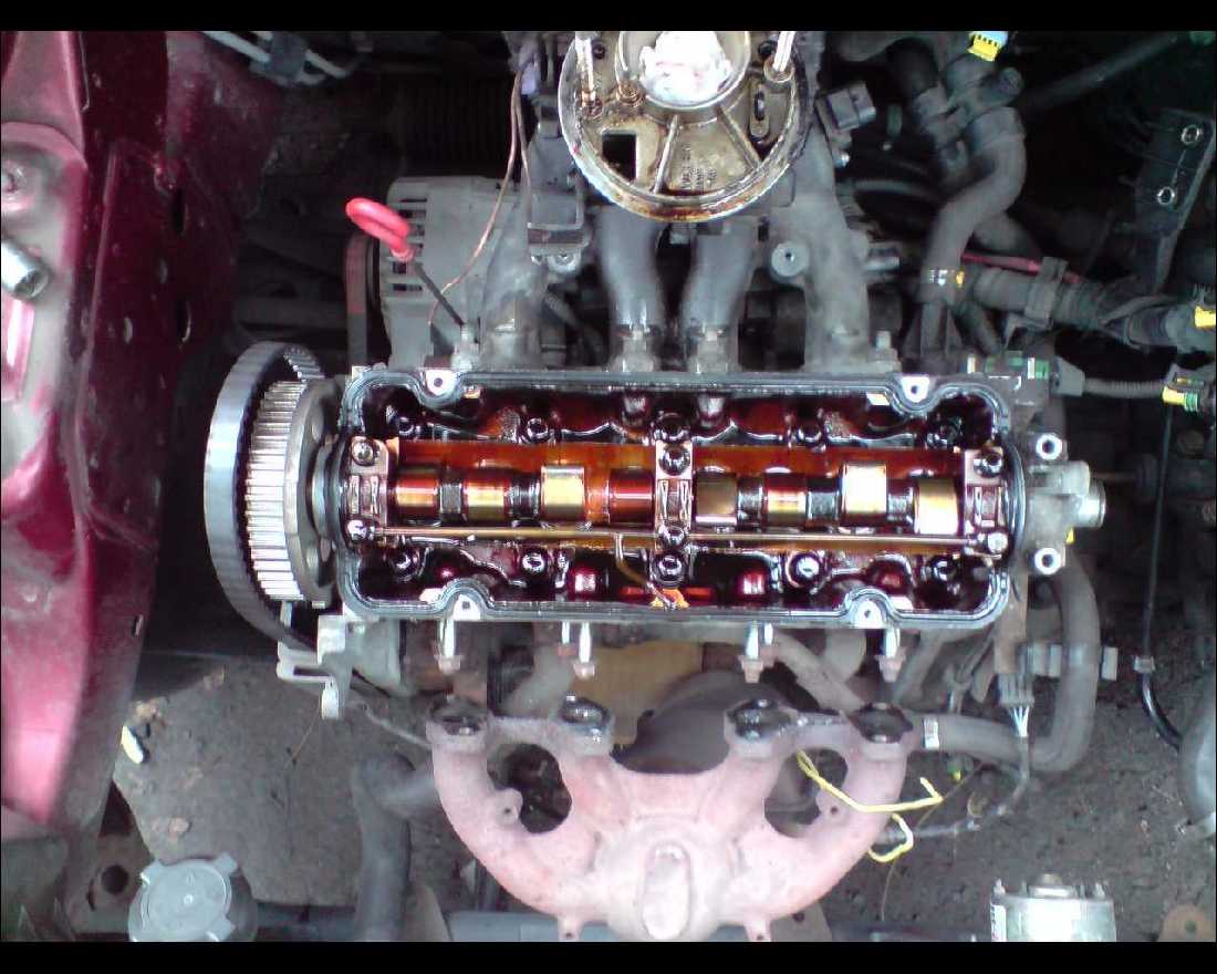

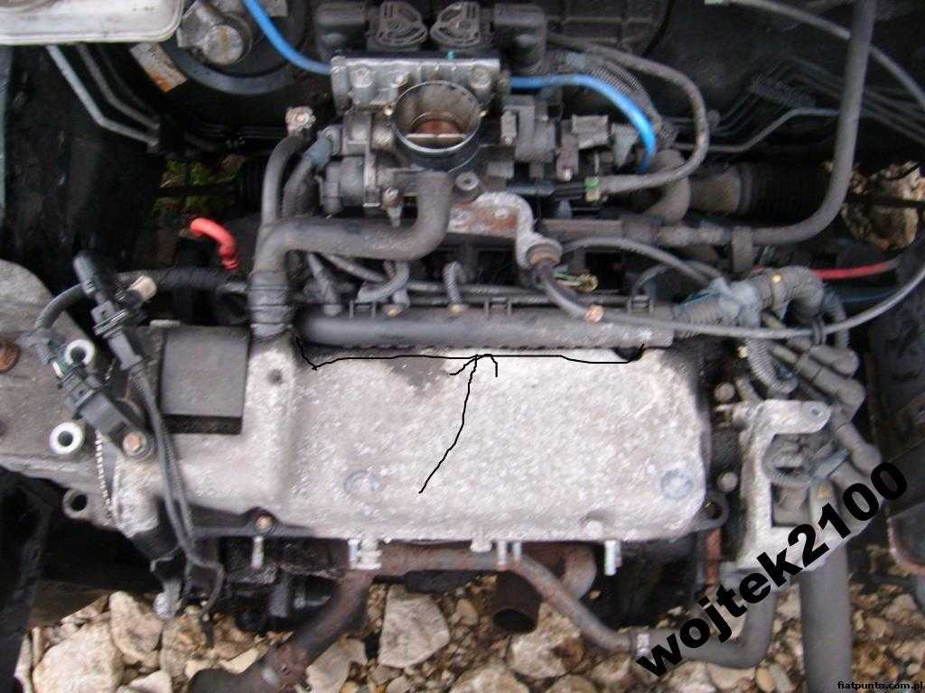

4. Odkręcamy głowicę - długim kluczem w kolejnosci odwrotnej od kolejności przykręcania:

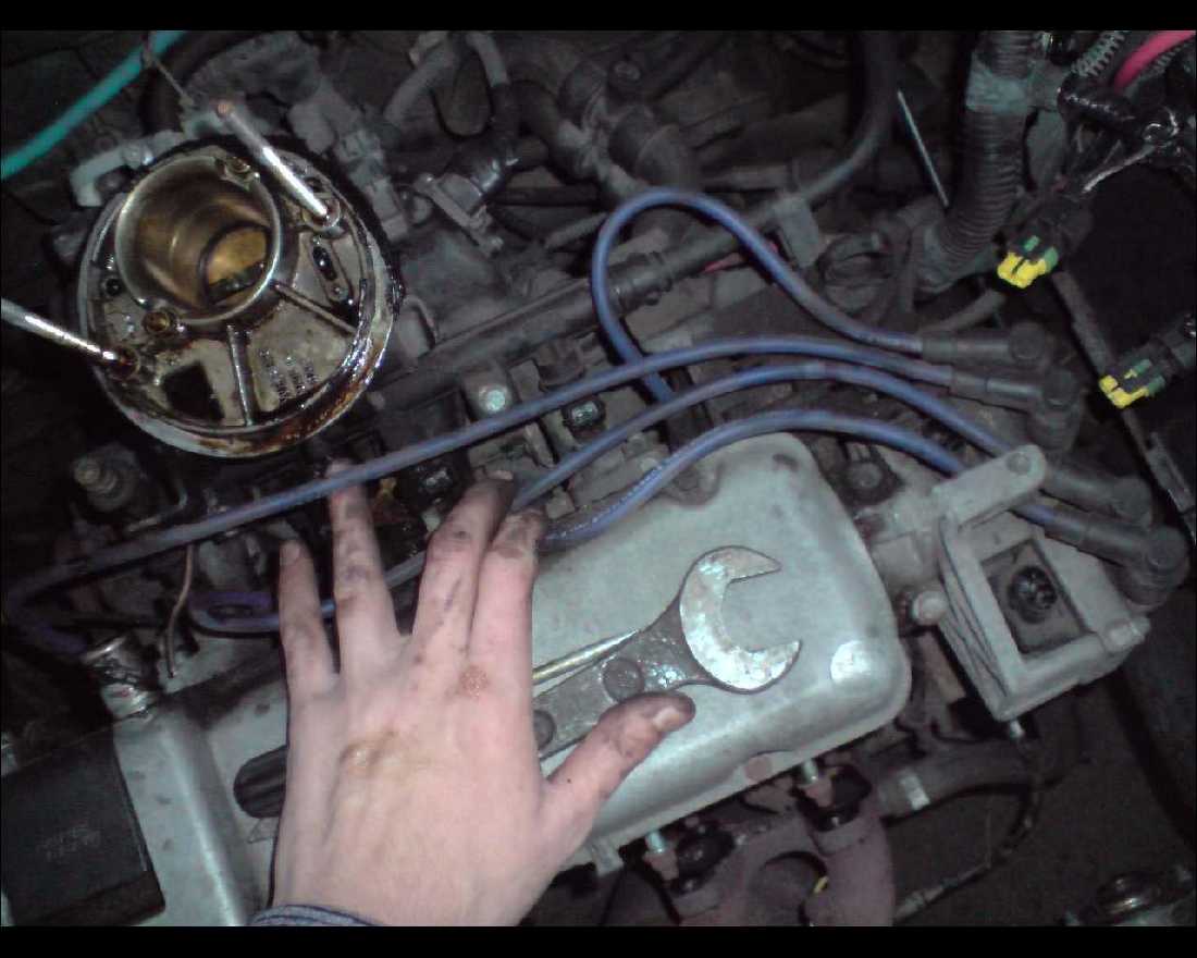

Odpinamy całą wiązkę elektr.

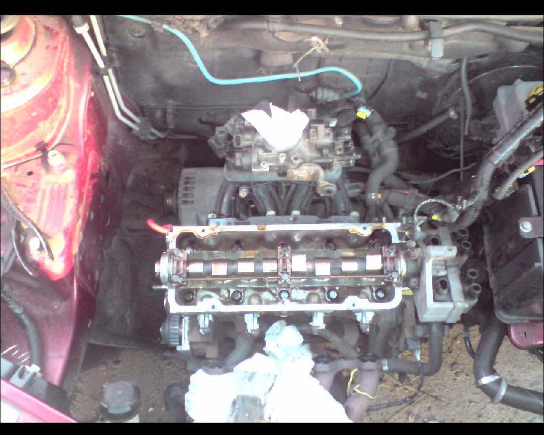

Fotki poglądowe:

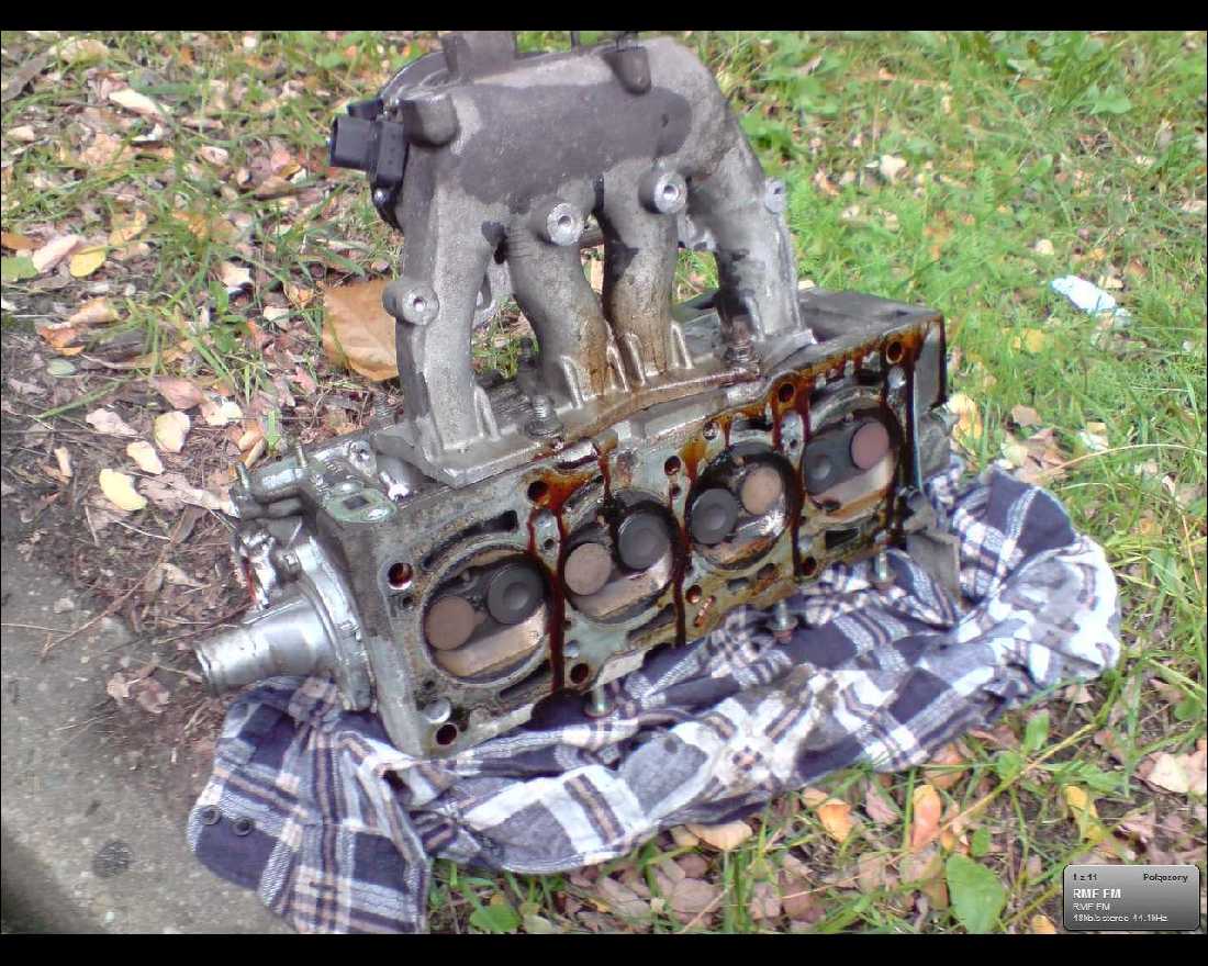

zdejmujemy głowicę i zawozimy do planowania.
UWAGA jak w głowicy zostanie tulejka naprowadzająca to wyjmujemy ja i wbijamy w blok.

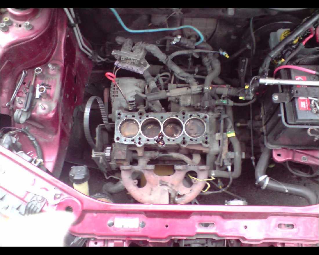

Czyścimy rozpuszczalnikiem blok i tłoki... można w sumie też wiertarka + szczota druciana ale delikatnie :!: czy drobnym papierem ściernym wzdłuż rys po planowaniu bloku.
Ustawiamy tłok w DMP i wsadzamy szmatkę i w obrębie tego tłoka czyścimy blok. (szmatka po to zeby syf nie wpadł pomiędzy cylinder a tłok) jak jedziemy druciakiem to tłok w GMP ;) ale uważamy żeby drucik nie wpadł w kanały olejowe.
.... Najlepiej to zakupić jakiś preparat do tego celu bo zapewne są ;) Będzie mniej pierniczenia z tym.... bo tak delikatnie jak sobie czyścimy to 2h zejdzie ;) A jak ktoś będzie chciał szybko to skończy się na planowaniu bloku :lol2: Wtedy to już remont dołu silnika przy okazji można zrobić :E

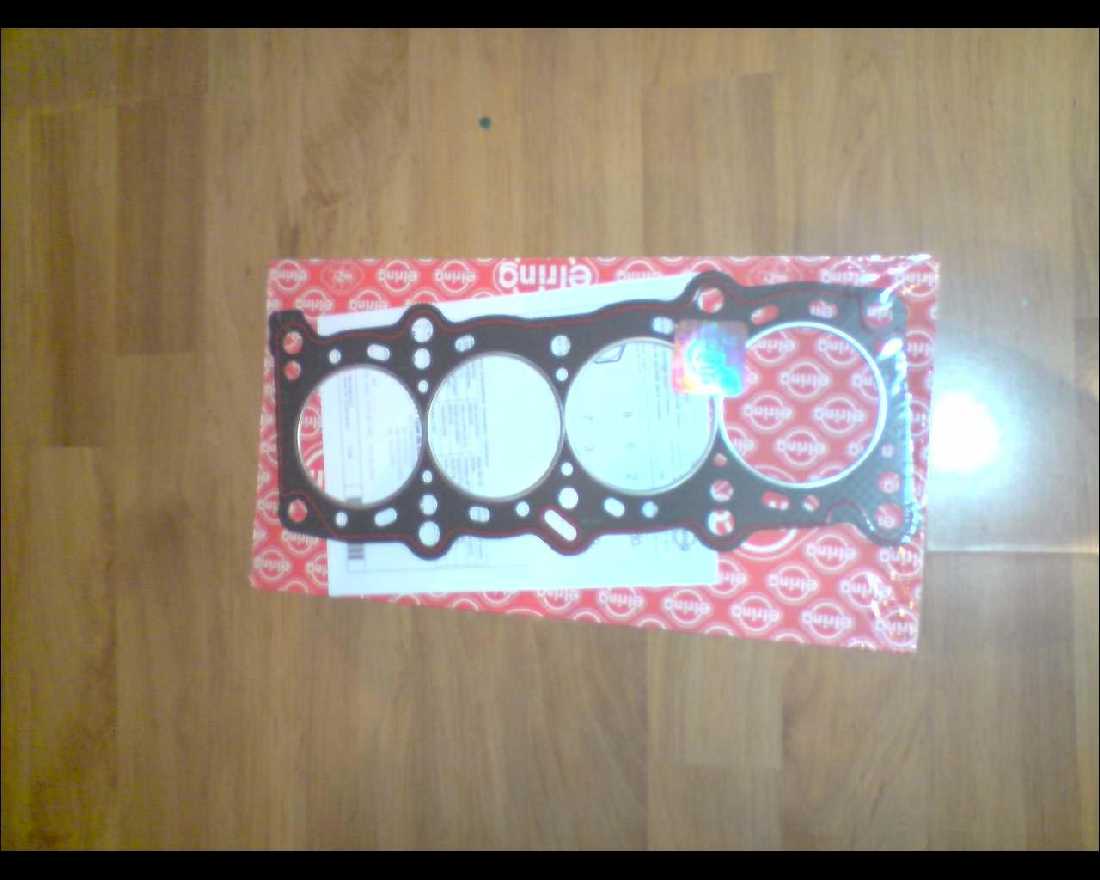

Jak głowica przyjdzie po planowaniu odtłuszczamy ja od spodu, zakładamy UPG napisem TOP do góry, zakładamy głowicę.

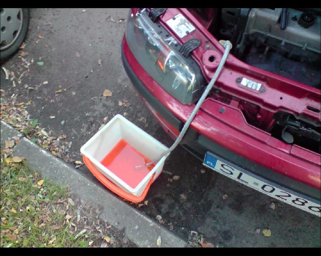

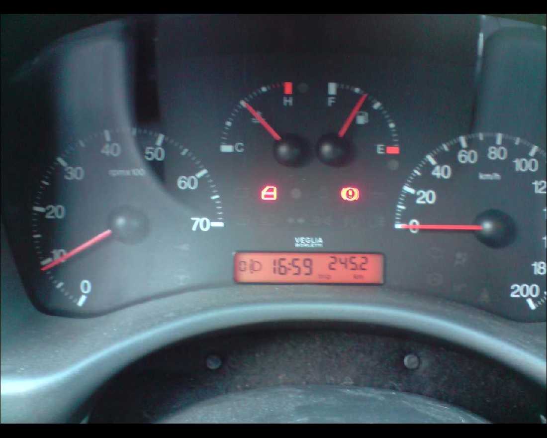

Wlewamy płyn chłodzniczy itp... odpalamy :) niech z godzinkę pochodzi sobie.... Zmieniamy olej.
Jeździmy i obserwujemy czy wszystko gra ;)

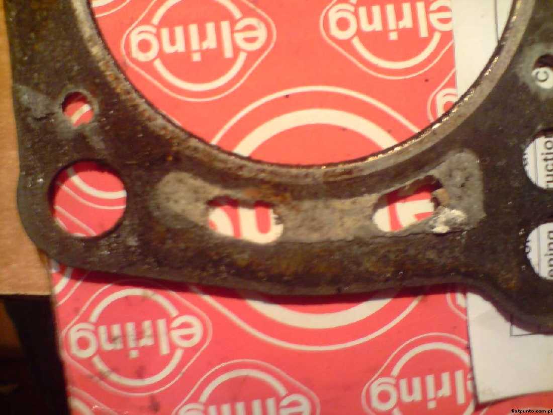

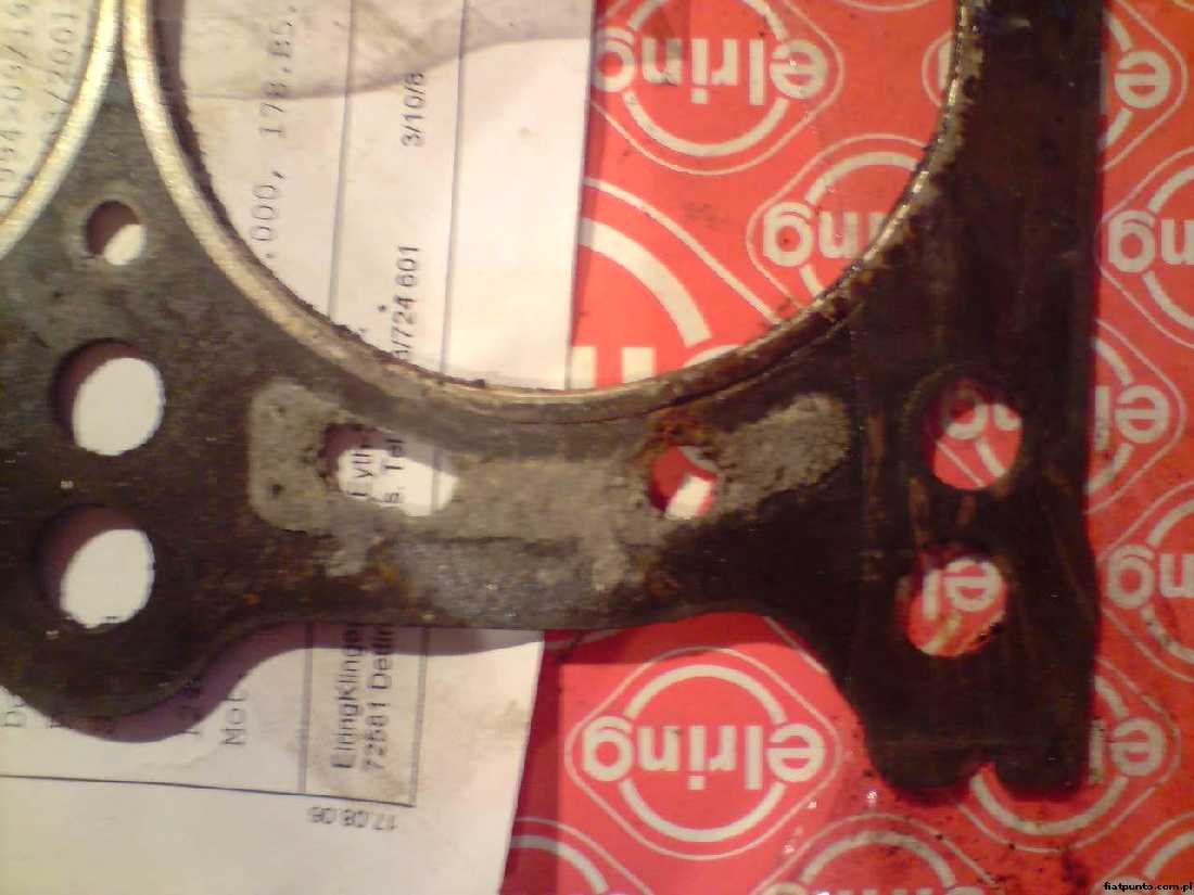

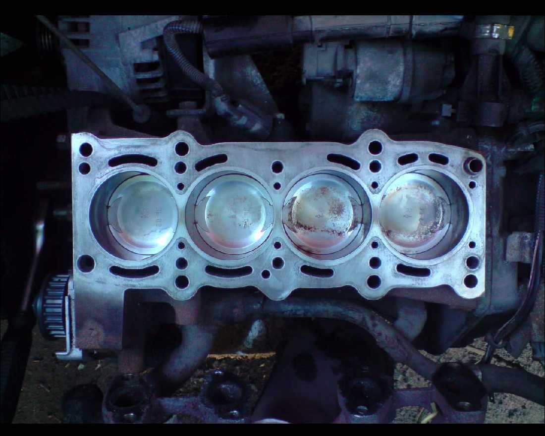

Tutaj jeszcze fotki starej UPG:
Miejsce uszkodzenia:
Cyl nr 1
A tutaj też za niedługo by poleciało:
Cyl nr 4
