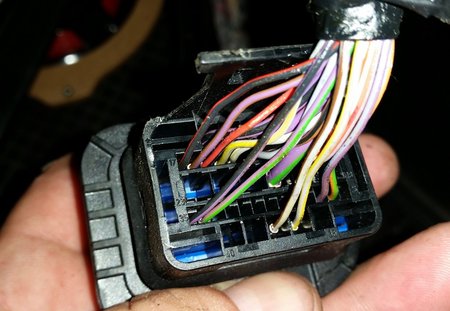

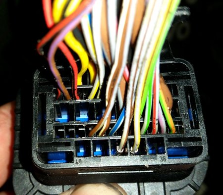

No więc tak opis skrócony ale wielu już pomoże jak tylko czas pozwoli zrobię coś dokładniejszego (fotki wiązki w słupku).
Więc tak potrzeba się zaopatrzyć w takie piny http://pl.farnell.com/te-connectivity-a ... dp/2360655. Oznaczenie dokładnie to 965906-1 nie polecałbym ale powinny pasować 965906-5 końcówki "-1" i "-5" to różnica "zacisku" pinu żeńskiego na pinie męskim. Niektórzy wykorzystują piny komputerowe ale według mnie średnio pasują. (Mogę pomóc w zakupie pinów niestety czasowo trochę zejdzie). Ja zwykle wykorzystuję piny ze złączy które mam jak coś kupuję do auta ludzie zwykle ucinają nie odpinają złączy.
Część gimnastyczna :) odkręcamy dolną osłonę słupka (ta od otwierania maski), następnie ściągamy osłonę bezpieczników, lub jak kto woli analogicznie może nawet łatwiej od strony pasażera osłona słupka plus schowek.
Na tym etapie możemy przejrzeć kabelki w wiązce:
Lewa:
GL pin 16 Żółto niebieski
R pin 15 czerwony
Prawa:
BV 16 Biało zielony
R 15 czerwony
np biało czerwony to oznacza że kabel jest biały z czerwonym paskiem nie może być odwrotnie częsta pomyłka.
Jeśli nie znaleźliśmy kolorów odpowiadających opisowi to nie ma się czym martwić możliwe że są ale mają inny kolor :)
W takim wypadku odpinamy wiązkę z drzwi. Po bokach są dwa zatrzaski (gniazdo w słupku) teraz gimnastyka i wyjmujemy je do środka auta pod schowek. Kostka jest opisana numerycznie liczymy do 15 wchodzi kabelek to znaczy że mamy obsługę nie ma to trzeba ciągnąc od lampki sufitowej(mnie się jeszcze nie zdarzyło by nie było). Jeśli mamy zakładamy złącze w słupek tak by nie pomylić i nie założyć do góry nogami.
Rozbieramy wtyk od strony drzwi najlepiej wepchnąć gumę do środka drzwi potem odcinamy "Trytytkę" zwykle czarną. Patrząc wprost na wtyczkę (część wchodzącą w słupek) widzimy uszczelkę wokół złącza należy czym cienkim ją wyjąc następnie podważamy część złącza z pinami i ciągniemy do siebie powinno wyskoczyć. Odwracamy od strony kabli odliczamy (kostka opisana na bokach) 15 16 pin a następnie dopinamy przygotowane wcześniej kabelki z pinami. składamy w odwrotnej kolejności i izolujemy kable chyba że mamy już je podpięte do lampki, w innym wypadku wywali bezpiecznik w bsi. Wzór na otwór najlepiej wziąć z lampki w bagażniku to ta sama lampka.
I to by było na tyle. W najbliższym czasie (jak czas pozwoli) wrzucę fotki ze strzałkami co gdzie jest.
