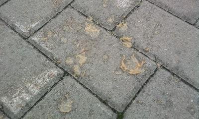

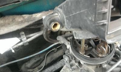

Witam.Przy puszce filtra powietrza jest taka gumowa rurka prowadząca do pokrywy zaworów i napotkałem w niej jakiś dziwny budyń.Cała była tym zawalona.co to może być?I od czego?

to jest odma a czy nie ubywa Ci płynu chłodzącego? albo zobacz czy pod korkiem wlewu oleju również jest taki budyń jak tak to UPG do wymiany.

Tak pod korkiem też jest.I takie głupie pytanie co to jest to UPG? Albo gdzie jest?

Uszczelka Pod Głowicą
[ Dodano: 30 Paź 2011 14:31 ]
radze to zrobić jak najszybciej i nie jeździć autem

Tylko że niecały miesiać temu miałem wymienioną uszczelke głowicy,pompe wody i inne bo mi padła uszczelka zgubiłem płyn chłodniczy i mało co silnika nie zatartłem.Od tragedi dzieliły mnie sekundy jak nie minuta.Może to pozostałości przed naprawą.Teraz to wyczyściłem i za jakiś czas sprawdzę kolejny raz.

dokładnie, pojeździj i obserwuj najlepiej korek i stan płynu.

Dziś sprawdziłem czy był budyń i nie było, jedynie odrobina resztek których nieudało mi sie wyczyścić.

No git git :D ale teraz inny problem.Chciałem wyczyścić krokowca bo obroty mi trochę faluja na jałowym i du.. stanołem na wyjechanej śrubie.A przepustnicy nie mam zamiaru wykręcać bo coś jeszcze spitole i będzie.

mały klucz nastawny i do przodu :E
