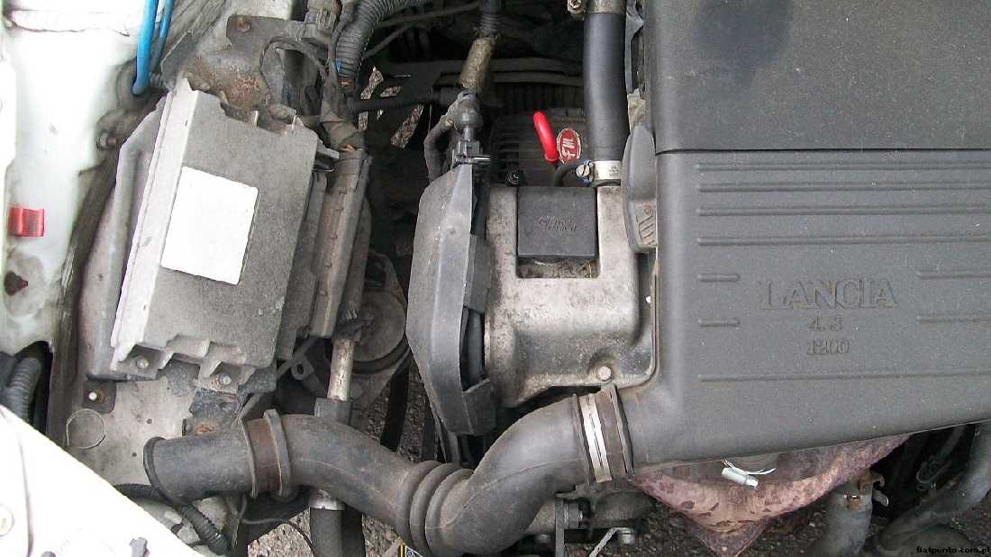

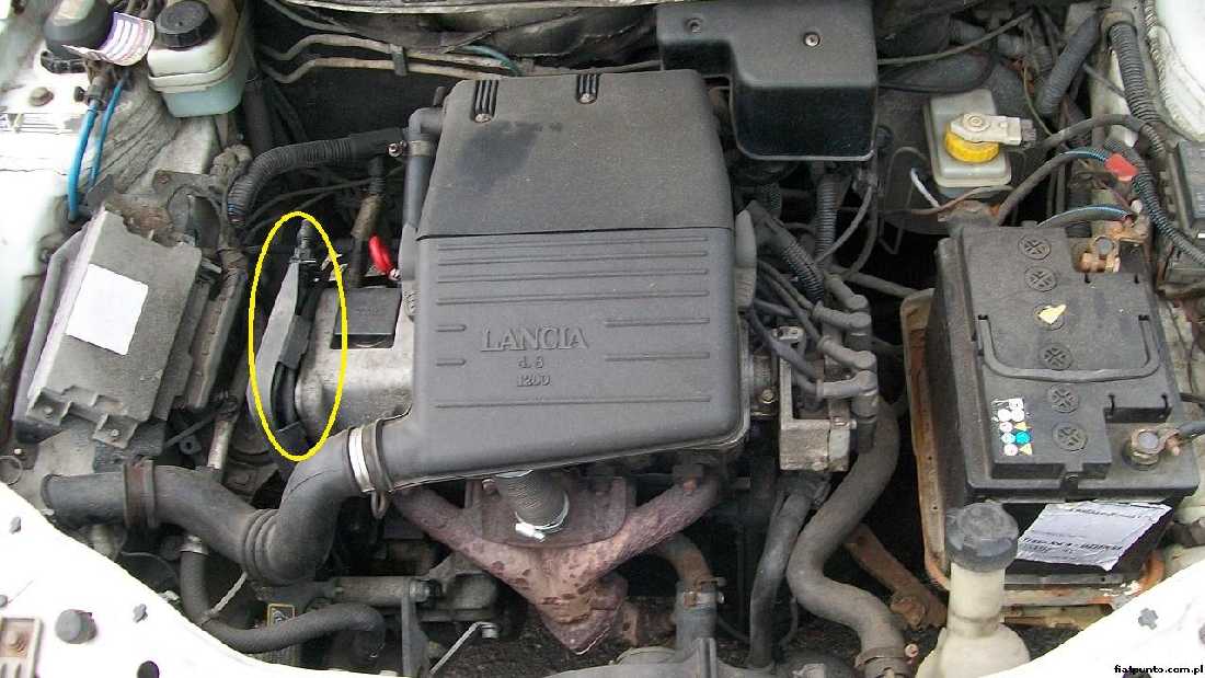

Niedawno zakupiłem Fiat Punto I 98' 1.2, no i po pierwszym dniu jazdy zaczęło mi coś tak jakby równomiernie poświstywać w miejscu zaznaczonym na poniższych zdjęciach. Nie jest to świst jednostajny, tylko równomiernie przerywający, tak jakby przez jakąś szparkę uciekało powietrze, albo jakaś rolka była w jednym miejscu przetarta. Zaznaczam że kompletnie się na tym nie znam, poczytałem sporo tematów związanych z podobnymi świstami w silniku, gdzie dochodzę do wniosku iż jest to rozrząd. Czy ktoś by mógł potwierdzić moje obawy ? No i mniej więcej powiedzieć ile by mnie taka usterka u potencjalnego mechanika kosztowała?

Śwista Ci rolka napinacza rozrzadu na 100 % W 2008 roku jak to wymienialem to za rolke placilem 30 zł a za pasek 25 zł a co do wymiany to nie wiem bo robiłem to sam. Wiem ze do 1,2 sa dwa rodzaje paskow jeden ma 108 zebów a drogi wiecej nie pamietam jednak ile.

Jestem po wymianie paska rozrządu i rolki napinacza. W rzeczywistości obyło się bez najmniejszych problemów. Wjechałem spokojnie na kanał, zajęło mi to niecałe 4h. Zaoszczędziłem cenne złotówki ;]
Co mnie martwi ;/ Przed wymianą silnik świszczał i nierównomiernie chodził. Po wymianie świszczenie ustało (rolka napinacza), ale nierównomierne chodzenie pozostało. Martwi mnie to, bo nie wiem co to może być. Chodzi o to że nie ważne czy przy dodawaniu gazu, czy przy staniu na luzie, tak jakby co 2 sekundę na 0,2 sekundy obroty spadały ;/ Kłopotliwe jest to przy przyspieszaniu, bo samochód delikatnie się zamuli, po czym dostanie z powrotem energii ;/ Co to może być ?!
