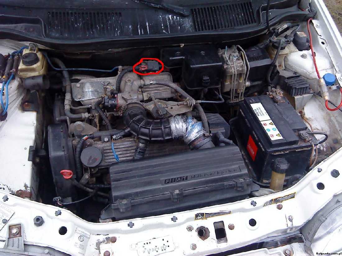

A ten czujnik co zaznaczyłem na zdjęciu do czego on służy ?
Jak go odłacze to odrazu zapala wtrysk. Bo ten map sensor to ja mam pod plastikową osłoną blisko grodzi silnika. ps nie patrzcie na nie ład pod maską , zdjęcie jest z przed pół roku , już wsio ogarnięte ;))

Ten czujnik jest od opar z filtra węglowego.
Co do sondy to powinieneś dostać rozpiskę jak to wygląda w połączeniu kabli z ori wiązką.
