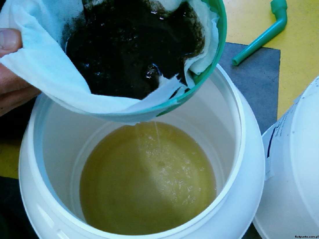

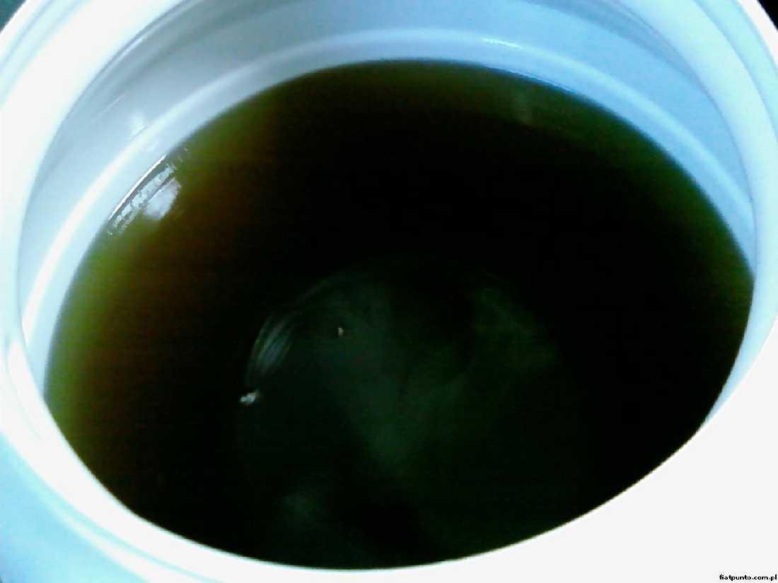

No i znalazłem wolną chwilę, aby zlać benzynę. Oto efekt:
i jeszcze jedno...
To zanieczyszczenia które były w baku!

Jak już pisałem wcześniej bak płukałem i było wtedy w nim tak ok. 1/5 garści piachu. Jak kupiłem Punciaka od kumpla, a jeździł nim tylko rok to wymieniał 3 razy pompę, a wtryskiwacze były całe w piachu.
Nie wiem czy ma to jakiś związek ale... żeby przeczyścić jeszcze raz wtryskiwacze wlałem do benzyny płyn "STP" do czyszczenia wtrysków i nie wiem czy moje podejrzenia są trafne, ale myślę, że ten płyn oczyścił mi bak z resztek tego syfu. Bo niby skąd tyle tego mułu miałem w baku?
