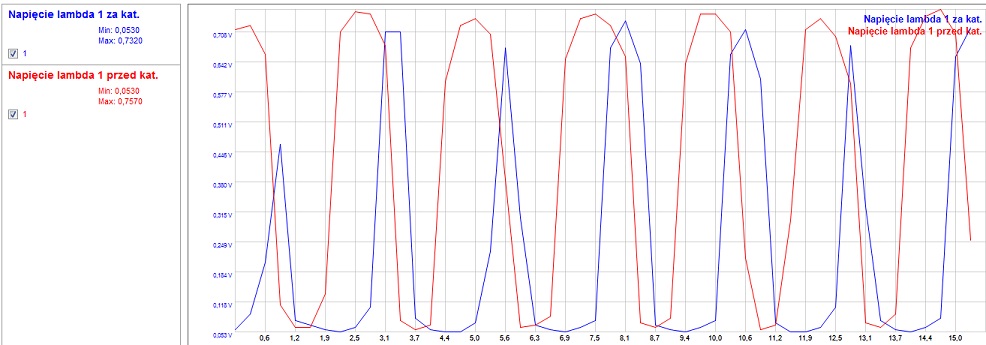

Mam Punto II 1,2 8v benzyna 2001 - brak gazu przebieg 98k na liczniku, 130k na hodometrze - spalanie w trasie ok.18km/litr paliwa w/g wskazań na liczniku, po mieście ok. 12km/litr. Tankuję paliwo na stacji Orlen 95 lub 98, od kupna samochodu walczę z błędem P420. Do tej pory wymieniłem 2 sondę (używana), jak również potem zamieniłem sondy. Niestety bez rezultatu, co kilkaset km błąd się pojawia. W ASO gość był zdziwony tym błędem i tylko go wykasował.
Chciałbym się dowiedzieć co powinienem jeszcze szukać bądź sprawdzić przed ewentualną wymianą kata.

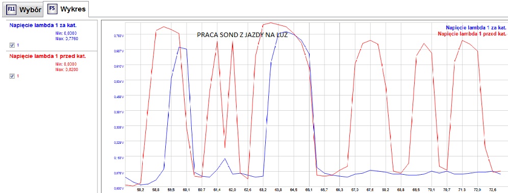

Komentarz do pliku: Praca sond na luzie.

Wykres wygląda Ok.
Twoje spalanie też Ok, zależy od stylu jazdy ale ogólnie Ok.
Może elektronika sama w sobie trochę nadgorliwa :D i zgłasza, że kat niedrożny choć jest inaczej.
Jak odczucia z jazdy :?: Muli i przyśpiesza ok :? Jak reakcja na gaz :?:
Zamiennik jest Ok, tak na oko powinno obejść się bez spawania ale głowy nie dam :D

Jutro po 16-17 mogę wrzucić wykresy sond z krótkiej jazdy, oczywiście po jej odbyciu :)
Jeszcze rozważam 1 możliwość, chociaż nie wiem czy mam rację. Spód auta był zalany olejem (dostał w michę, wiem od sprzedającego). Możliwe że kata przegrzał, tylko czy taka interpretacja jest prawidłowa ?
[ Dodano: 28 Maj 2012 16:34 ]
Wykasowałem błąd, ale mam zupełnie inny odczyt sond niż ten z postu 1. Przed wykasowaniem błędu odczyty były zbliżone.
Nie wiem dlaczego takie kwiatki wychodzą, zaznaczam, że przed tym odczytem z 1 postu miałem to samo. Po zamianie sond stał się cud, ale znowu wróciło do "normy" ?
Czy cosik jest z napięciem ?
