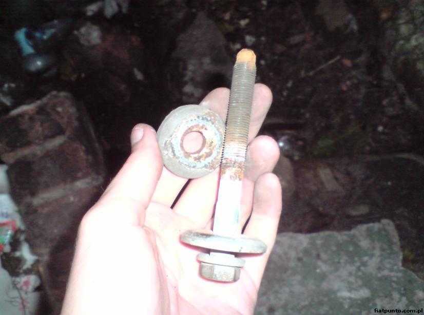

heh zanim zabrałem się za sprzęgło to pierwsze co sprawdziłem - czy ta śruba ruszy... bez problemu poszło :> http://fiatpunto.com.pl/img,IMG_4c24e4a9af2ed5420.jpg
bez głębokiego kanału/podnośnika wysoko podnoszącego nie widzę rozwiercania tego... :/

Kanał jest. W miarę wygodny. Ale bez wiertarki stołowej to boję się, że mi ten otwór krzywo wyjdzie...
A jak wygląda śruba to wiem, bo mi się urwała przy wkręcaniu... stanęła 5mm przed końcem i się urwała na pierwszym zwoju. Także mam do przewiercenia cały kawałek, gdzie jest gwint na śrubie.
