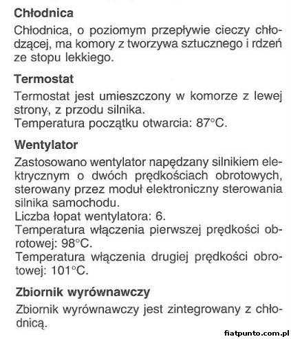

A wie ktoś jak jest włączany wiatrak? Bo też patrzałem u siebie i nie ma czujnika w chłodnicy, wiec pewnie włączane przez czujnik z małego obiegu. Znalazłem informacje ze włącza się przy 98 pierwszy bieg i przy 101 drugi.
Źródło "Sam naprawiam Fita Punto II"
Z tego wynika że włącza go komp. I może po prostu przekaźnik, albo czujnik.

drugi bieg wiatraka jest jak masz klime, jeśli jej brak jest tylko jeden bieg
