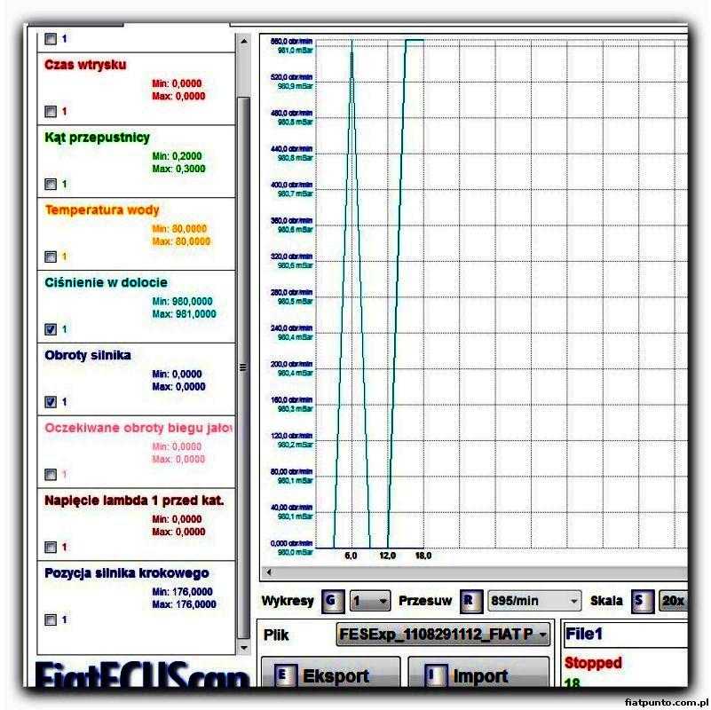

Ciśnienie w dolocie - obroty.

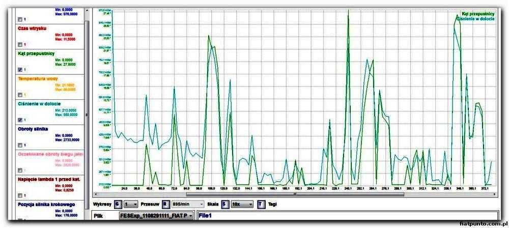

Kąt przepustnicy - ciśnienie.

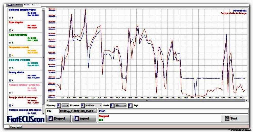

Poz. krokowego - obroty

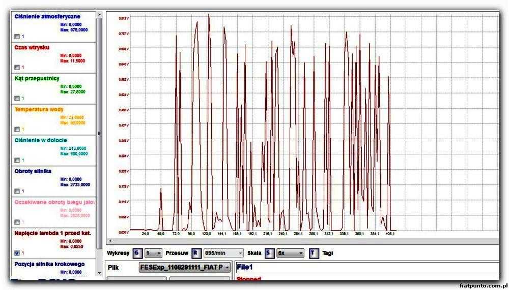

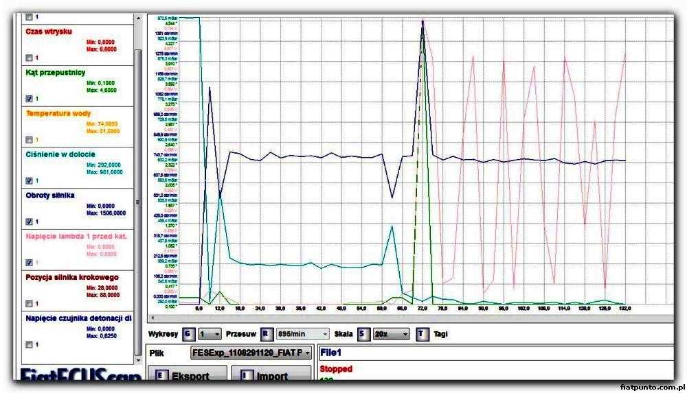

Lambda
Lambda - kąt przepustnicy - obroty

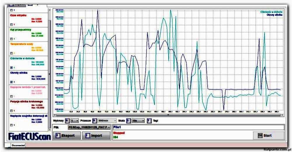

Obroty - ciśnienie ssania - przepustnica - lambda
Obroty zero - ciśnienie skacze.

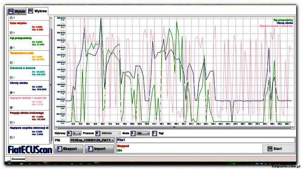

Tu dostał świra ( po wysprzęgleniu obroty poszły w górę )

Wstawiam wykresy sprzed chwili, dwa razy złapał kompletnego świra, kilka razy nie spadał z obrotów, na jałowym pracował dość równo.
Poza tym raz po ruszeniu i załadowaniu 2 biegu zaczęło go lekko trzepać i przestał reagować zbytnio na gaz, po wysprzęgleniu zgasł :!: :( ( tej chwili niestety nie uchwyciłem na wykresie )
Na wykresach opisane jest co i kiedy.

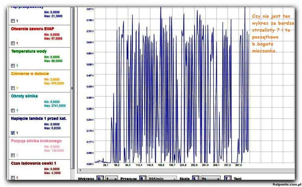

Wykres lambdy.

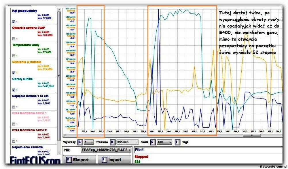

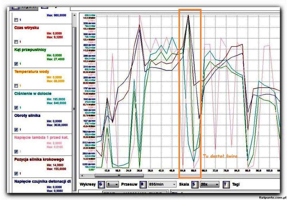

Najgorszy świr, dwa razy obroty skoczyły, raz do 4700 drugi maz do 5400, wykres obrotów, otwarcia przepustnicy ( w zaznaczonym okresie nie wciskałem gazu, mimo to kąt przepustnicy skoczył do 52 potem oscylował w granicach 3-12 stopni ) i cisnienia w dolocie.

Patrząc na te wykresy TPS mi wygląda na uwalonego. Wykres gdzie były skoki ciśnienia przy wyłączonym silniku raczej nic nie wskazuje - skoki o 1 mBar to co najwyżej błąd pomiarowy. Natomiast w momencie gdy obroty rosną, kąt przepustnicy jest wg mnie poza granicami w jakich powinien być na biegu jałowym i dlatego silnik się wkręca na obroty albo dławi. Taka jest moja teoria i warto byłoby podmienić tps na jakąś sprawną używkę ze szrotu albo od kogoś pożyczyć żeby wykluczyć tą część przy dalszych naprawach.
[ Dodano: 29 Sie 2011 20:01 ]
Po tym ostatnim wykresie się potwierdza, że nieotwarta przepustnica dla ECU jest otwarta.

Poziom paliwa w zbiorniku, zazwyczaj FES pokazuje tutaj głupoty. Jeżeli chodzi o wykres lambdy to nie jest on dziwny bo masz skoki prędkości obrotowej i ciągłe zmiany składu mieszanki dlatego jest taki wykres
