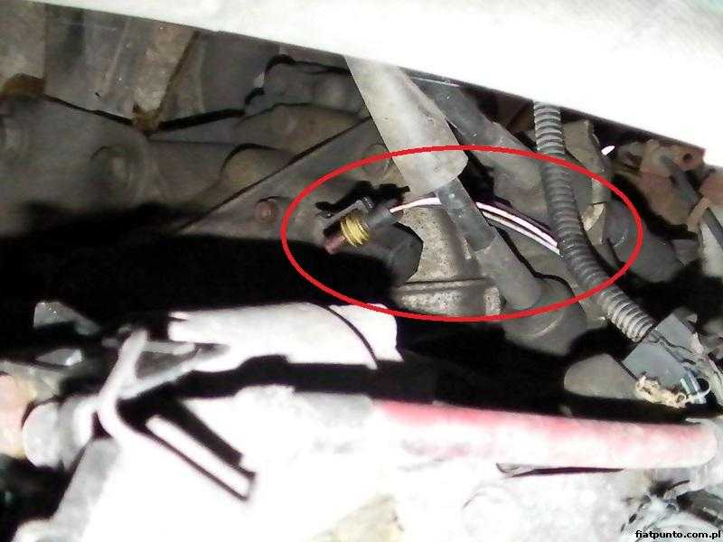

Z tyłu silnika, jakieś 30cm pod filtrem paliwa, wisi jakaś wtyczka, od czego ona może być? zamieszczam zdjęcie

CryStep tym kabelkiem sie nie przejmuj. Na forum już był poruszany temat o nim ale nie pamiętam od czego on jest. poszukaj sobie
