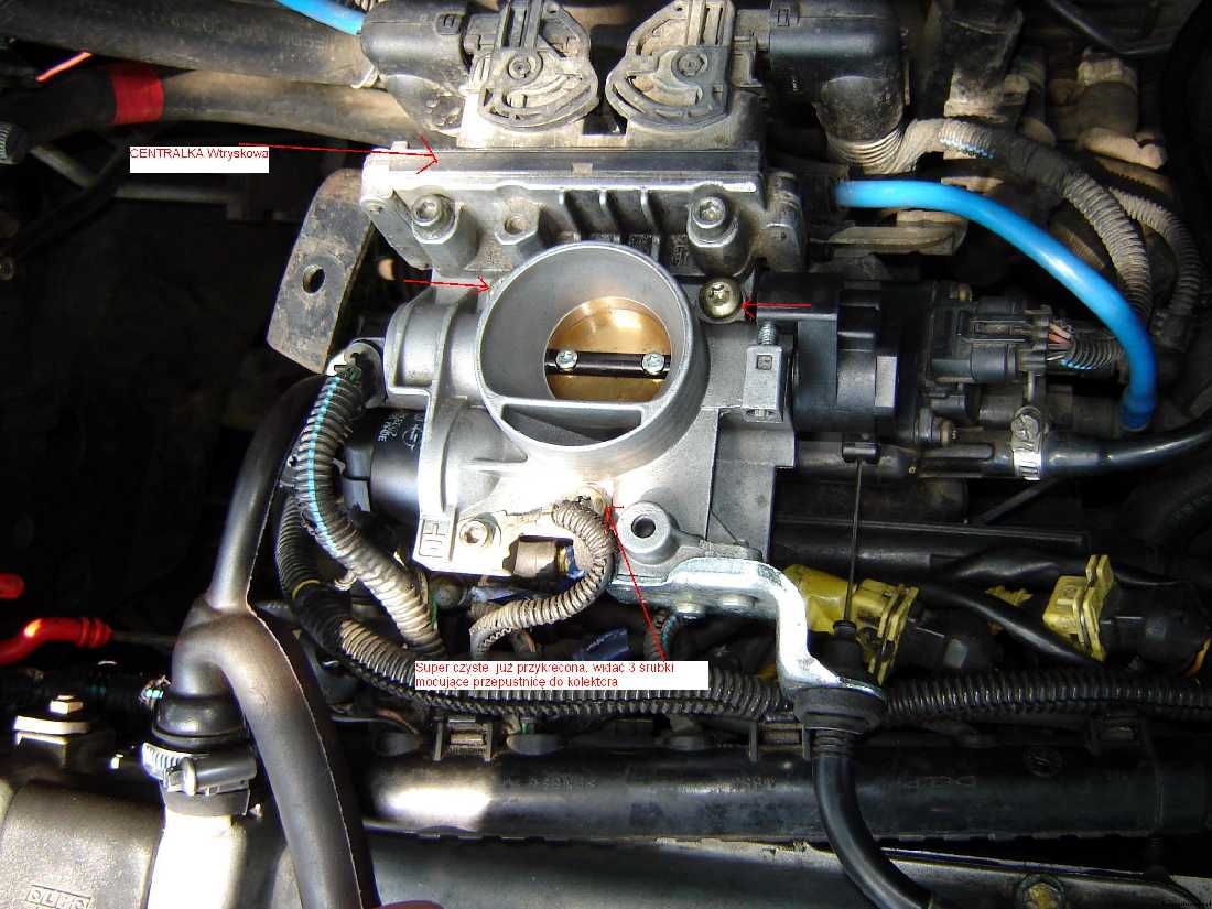

 Post #187738 Wysłany: 09 Lis 2008, 18:24;
Rejestracja: 02 Maj 2007,
Posty: 2625
jak wszystko podłączyłeś to powinno działać.. A masowy podłączyłeś na mały imbus przy przepustnicy, czy wogóle jej nie wyjmowałeś?. Wiem jak to jest gdy centralka ma błąd..rzuca silnikiem ledwo się na obroty wkręca, no nie da się jechać, tylko 2 cylindry pracują. A jak coś robisz przy przepustnicy itp to odłączaj aku.
[ Dodano: 09 Lis 2008 18:22 ]
Jest manualik o czyszczeniu przepustnicy, jak zrobiłeś jak tam napisane to nic nie ma prawa się stać. Ja bym odłączył akumulator i na spokojnie raz jeszcze się przyjrzał. Ech to jedna z najgorszych awarii w kropku :evil:
[ Dodano: 09 Lis 2008 18:24 ]
http://fiatpunto.com.pl/mimg,IMG_48d7cab1d0e811465.jpg
Masa, to ten mały czarny kabelek.
http://fiatpunto.com.pl/largeimg,IMG_48 ... 811465.jpg

 Post #187821 Wysłany: 09 Lis 2008, 20:29;
Rejestracja: 13 Mar 2007,
Posty: 710
Adas chodzi o to że nie rozbierałem przepustnicy a wyczyściłem tylko tą zapadkęz zewnątrz . Najprawdopodobniej padła centralka wtrysków. Teraz doradźcie co robić. Regenerować ją czy kupić używaną?? Czytałem gdzieś że z używki mogą nie działać.
