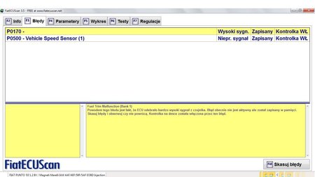

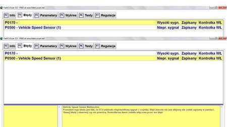

Mam takie błędy, one występują sporadycznie więc za mocno nimi się nie przejmuje. (Auto w Gazie)
Bardziej martwią mnie skoki obrotów, jak się silnik nagrzeje, pracuje nie równo. Zdaża się że obroty skaczą czasem od 500 do 1500 - na biegu jałowym. Wymieniłem świetce i przewody około 2-3tys. temu, obroty nie skakały (a przynajmniej ja w sumie tego nie odczuwalem), ale robi się to coraz częściej, a to już mnie martwi, może te błędy mają jakiś związek? Szukałem czy to Punto ma jakiś silnik krokowy czy coś takiego ale nic nie znalazłem :(

P0170 - słabo szukałeś. Tutaj już pisałem nt. tego błędu - post613659.html#p613659 W skrócie, mieszanka albo jest za bogata lub za uboga. Pierwsza sonda lambda (regulacyjna) prawdopodobnie już Ci mówi "do widzenia" i odmawia współpracy. Zamień pierwszą sondą z tylną miejscami. Jeżeli błędy "przeskoczą" miejscami przód - tył, to masz winowajcę. Prawdopodobnie również instalacja gazowa robi Ci te błędy, zły skład mieszanki.

co do drugiego występuje ten błąd np. jak wjedziesz za szybko w kałużę to zalewa czujnik prędkości, falowanie obrotów- możliwa zabrudzona przepustnica więc raczej trzeba ją wyczyścić. Punto ma silnik krokowy razem z przepustnicą.
