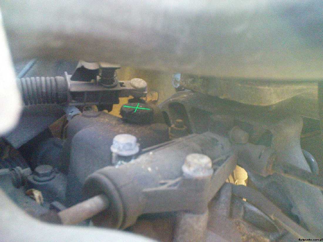

Proszę o info jak sprawdzić poziom ewentualnie / dolać / wymienić olej manualnej skrzyni biegów silnika 1,2 8V - konieczność demontażu elementów?
Czy zaznaczona przeze mnie śruba jest zakrętką wlewu oleju? Śruba ta obraca się u mnie i nie ma możliwości jej wyciągnięcia (obrobiony gwint?)
Jaki powinien być poziom oleju?
Gdzie jest spust oleju?
żółty wytrzeszcz

zortan proszę Cię bardzo:
FFP Assistance
Image<Fiat Punto Evo 1,4 8v
Image<Fiat Tipo Sedan 1,4 16v

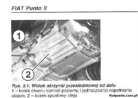

A co to za korek co pokazał zortan na fotkach.U mnie tak jak pisze kolega,śruba ta obraca się i nie ma możliwości jej wyciągnięcia.Czy to jakiś odpowietrznik i czy tak ma ona się obracać?

Ciągniesz do góry i wyjdzie

Ale co to jest...odpowietrznik jakiś?

Korek

Uwaga, błąd.
Tyle lat taka bzdura leży na forum i nikt nie reaguje.
Jeśli to zwykła skrzynia rodziny C514 do silnika rodziny FIRE, to numer "2" NIE jest żadnym "korkiem".
To śrubka trzymająca ośkę biegu wstecznego. Większość oleju zleci, ale to nie zmienia faktu, że to nie to.
Spust oleju jest w dyferencjale (imbus 8 mm).
 Post #860480 Wysłany: 15 Maj 2023, 14:38;
 Temat postu: Re: Gdzie sprawdzić / dolać olej do skrzyni biegów ?
Amerykę odkryłeś. Temat korka i błędu w książce jest znany na forum... yyyy 16 lat. http://fiatpunto.com.pl/post49163.html#p49163
I nie zleci z niej większość oleju tylko coś około szklanki/kubka jak sprawdzałem 16 lat temu. W związku z tym nawet słabo ogarniętemu człowiekowi powinna się lampka zapalić, że jednak to nie ten "korek".

Niestety w wersji przed FL jest tak samo. Wydaje mi się, że jest to namotane już od bardzo dawna i nikt tego nie zgłosił autorowi programu.
