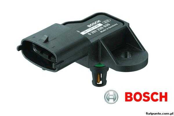

A czy to jest ten czujnik Boscha:

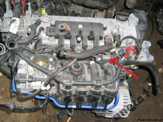

Czy to jest ten czujnik zaznaczony na czerwono albo inny?
Rozumiem też że ten czujnik z link to zamiennik tego Boscha na silniku?
Sorki za lamerskie pytania:)

tak :D

Dokładnie tak wyglądał ten mój.
[ Dodano: 16 Lut 2010 00:39 ]
NIE.
Ten, który pokazałeś to czujnik ciśnienia atmosferycznego (bezwzględnego).
Ten, o którym ja piszę (pomiar temperatury powietrza i podciśnienia w kolektorze) znajduje się z boku kolektora, a nie od góry.

tak wiec nowy zamówiony i jutro montaż...cena za nowy Bosch -155zł...cena tego samego czujnika w ASO -420zł :)
Jutro dam znać czy to była wina tego czujnika...trzymajcie kciuki :)
[ Dodano: 19 Lut 2010 19:34 ]
Tak więc..
Włożyłem czujnik,przykręciłem,włożyłem wtyczke...troszke adrenaliny przed pierwszym przekręceniem kluczyka....
przekręcam kluczyk i Grande pali jak nowe!!! :lol:
Koszt naprawy to tylko czujnik zakupiony w Intercars za 155zł :)
