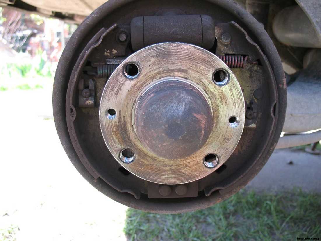

Zdjąłem bęben prawego tylnego hamulca i zauważyłem, że prawa szczęka jest u góry wytarta do zera, a druga wygląda w porządku.
Czy to wina cylinderka czy czegoś innego?
Żeby w ogóle zdjąć bęben musiałem dość mocno poluzować ręczny. Hamulec obciera i po kilku kilometrach żwawszej jazdy po mieście koło nagrzewa się prawie tak jak przednie.

Na moje oko to sam sobie odpowiedziales na pytanie:) Jak masz reczny mocno podciagnienty to chyba logiczne ze szczeka bedzie obcierac o beben! Ewentualnie mozesz zalozyc kolo (przy popuszczonym recznym) i na lewarku sprawdzic czy Ci sie cylinderek cofa tzn probujesz krecic kolem, ktos naciska na hamulec i potem go puszcza a Ty sprawdzasz czy da sie pokrecic tym kolkiem. Jak bedzie zablokowane tzn ze cylinderek Ci sie zapiekl i nie ma ochoty wrocic do swojej normalnej pozycji:)
 Post #242834 Wysłany: 19 Kwi 2009, 12:10;
Poza tym trudności zdjęcia bębna mogły być spowodowane wytworzeniem się rantu na krawędzi bębna.

Jutro wyłudzę od rodziców kasę na szczęki, zmienię też przewód, cylinderek, sprężyny, szpilki i zapinki, a później się zobaczy czy problem pozostał.

Wymontowałem cylinderek i okazało się, że nie miał chęci się chować. Pojeżdżę trochę i zobaczę jak się będzie teraz zachowywał prawy bęben.

to nie jest zależne od cylinderka jak sie szcżeki ścierają. W prawym tylnym ZAWSZE zetrze sie najpierw prawa szczęka a w tylnym lewym ZAWSZE lewa
 Post #243709 Wysłany: 20 Kwi 2009, 21:12;
ale to jest normalne zjawisko i nie ma sie czym przejmowac ;)

to jest racja i normalne zjawisko ;) szczeki nigdy nie zuzywaja sie rownomiernie ;)

to jest juz dosyc mocno :D tutaj to moze byc wina cylinderkow i niepowracajacego tloczka ;)
