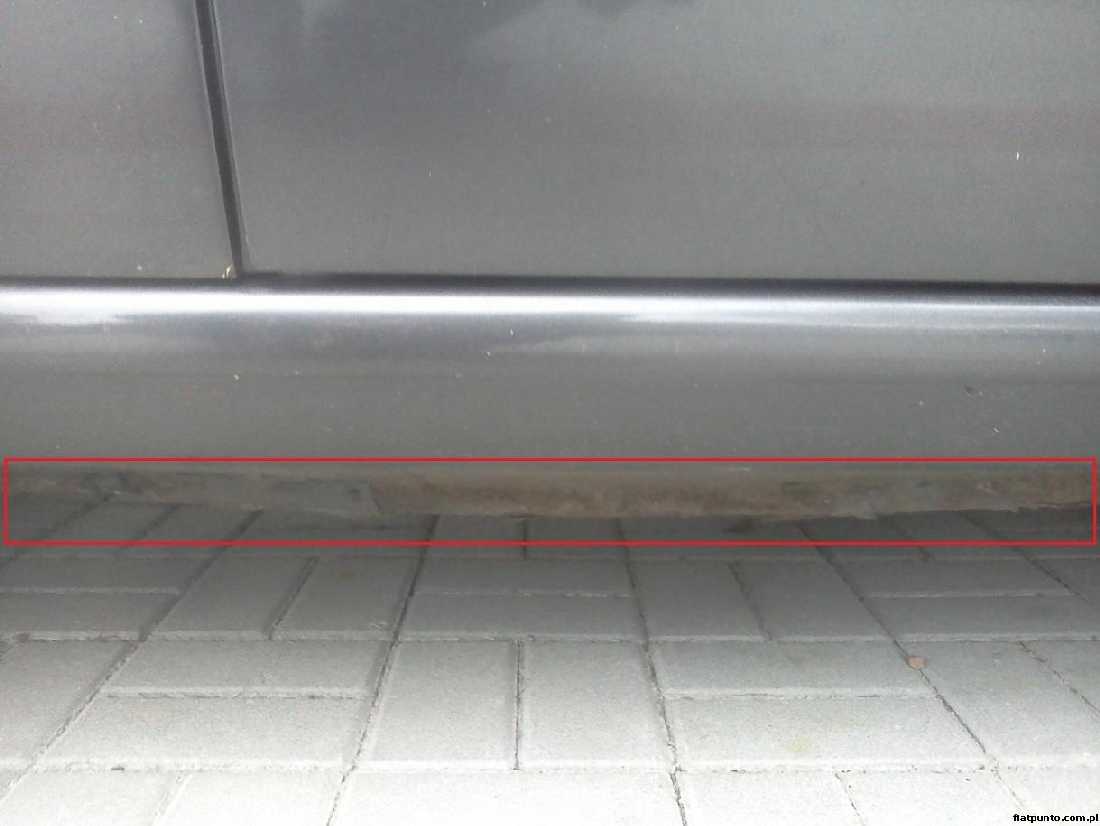

wygląda na to, że będę(mam?) problem z nadwoziem albo zawieszeniem.
Nie wiem zbytnio co może być tego przyczyną, czy to zawieszenie, czy to uszkodzona, przegnita płyta podłogowa czy coś innego - byłem na szarpaku ostatnio i wszystko było ok.
Może to ja niepotrzebnie panikuje bo auto jeździ ok i żadnych stuków i trzasków z spodu nie mam.
Załączam rysunek i dzięki za wszelką pomoc.

Pojawia się już korozja na rancie progu. Pojedź gdzieś na kanał i dokładnie obejrzyj całą podłoge. Najlepiej jak najwcześniej zareagujesz to i bedzie mniej roboty przy tym i bedzie taniej :)

Co myślisz o tym opadzie? problem w tym, że nie mam nigdzie innego punta żebym mógł porównać czy tak ma być czy ta podłoga "siada"

Ty trudno powiedzieć dlaczego, w sumie u mnie też nie jest idealnie równo :) Może być gdzieś mocniejsza rdza i coś sie tam na rancie opadło ( bardzo w to wątpie), a może gdzieś było z przodu delikatnie zaczepione i z przdu jest podbite do góry? niewiadomo. pojedź na kanał i zobaczysz, jak sam nie wszystko wiesz to jakich mechanior powie :D
[ Dodano: 09 Cze 2011 19:12 ]
Ale na pewno podłoga nie siada :)

Myślę, że warto skontrolować cały próg wzdłuż linii jego rantu. Ten rant, to zachodzące na siebie blachy, niestety często od tego miejsca rozpoczyna się korozja i zaczyna atakować do góry w kierunku spodu progu i podłogi. Warto szczególnie dokładnie rzucić okiem na stan blachy za tym rantem. Wzdłuż jego całej długości. Niestety w tym miejscu często pojawiają się dziury. Dlatego taka kontrola jest bardzo ważna.

to do kontroli będzie cała podłoga bo z drugiej strony wygląda to podobnie. :?
dzięki bardzo za podpowiedzi.

Wiesz, sporo Kropków jest po wymianie progów. Dlatego porównywanie ich do oryginalnego wykonania może doprowadzić nas fałszywych wniosków. Ten rant i sam próg jest niezwykle ważny. Zwłaszcza, jeśli chodzi o podnoszenie samochodu. Tam musi być zdrowa blacha by dało się to zrobić.

Oby była tam zdrowa blacha i skończyło się na oczyszczeniu z korozji, zabezpieczeniu podkładem, farbą i konserwacją. Do kontroli weź sobie dobrą lampę. Przyda się szczotka druciana, bo trzeba oczyścić dobrze ten rant zwłaszcza od wewnętrznej strony. W tym rancie są również otwory odprowadzające wodę z wnętrza progu, trzeba sprawdzić czy są drożne ( otwory). Pozdrawiam.

Też mam taką nadzieję. Problem w tym, że ja nie mam kanału i będę musiał to komuś dać do zrobienia a wiadomo jak to jest z "solidnością"

To na początku pojedź tylko w sprawie sprawdzenia i powiesz ze sam chcesz to wszystko zobaczyć :) Normalny blacharz / lakiernik pozwoli obejrzeć tobie :P
