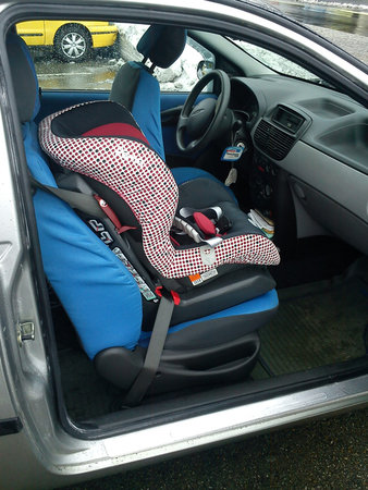

U mnie w bravo pasa ledwo starcza....ale starcza :D najpierw troche pasa biodrowego kłade na fotelik, a potem zajmuje sie zaciągnięciem reszty pasa za fotelik. Dopiero po tym napinam na maksa pas i zapinam.
No i na chwile sie wyrwałem :
1.2 8vT 2000r 5d S+ [*]
A teraz ewolucja pod tyłkiem:
