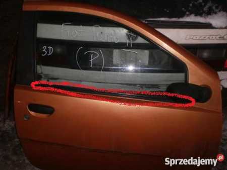

może podłącze się pod ten temat. Próbowałem zdemontować tapicerkę drzwi prawych przednich i wszystko szło dobrze do czasu gdy tapicerka wisiała już tylko na tej listwie przy szybie. Niestety nie udało mi się tego przeskoczyć. Nie wiem jak przyłożyć siłę, ew. co podważyć żeby nic nie połamać. Na zdjęciu zaznaczyłem miejsce po wewnętrznej stronie drzwi gdzie się trzyma.
Proszę o poradę jak to zdemontować
