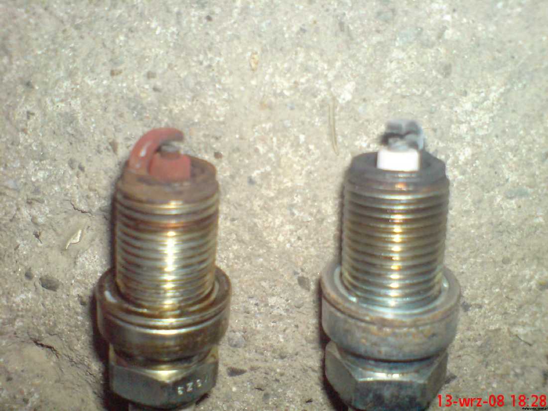

Wyczyściłem silniczek krokowy, zmieniłem świece, miałem jeszcze inne, na zdjęciu załączam każdą z innej partii, ngk, takie same, ale na dolnej części tam gdzie jest przerwa, każda jest inna, ta białą a ta brązowa? czy to tak ma być, czy któraś może być rąbnięta. W każdym razie tutaj wsio chodzi.
