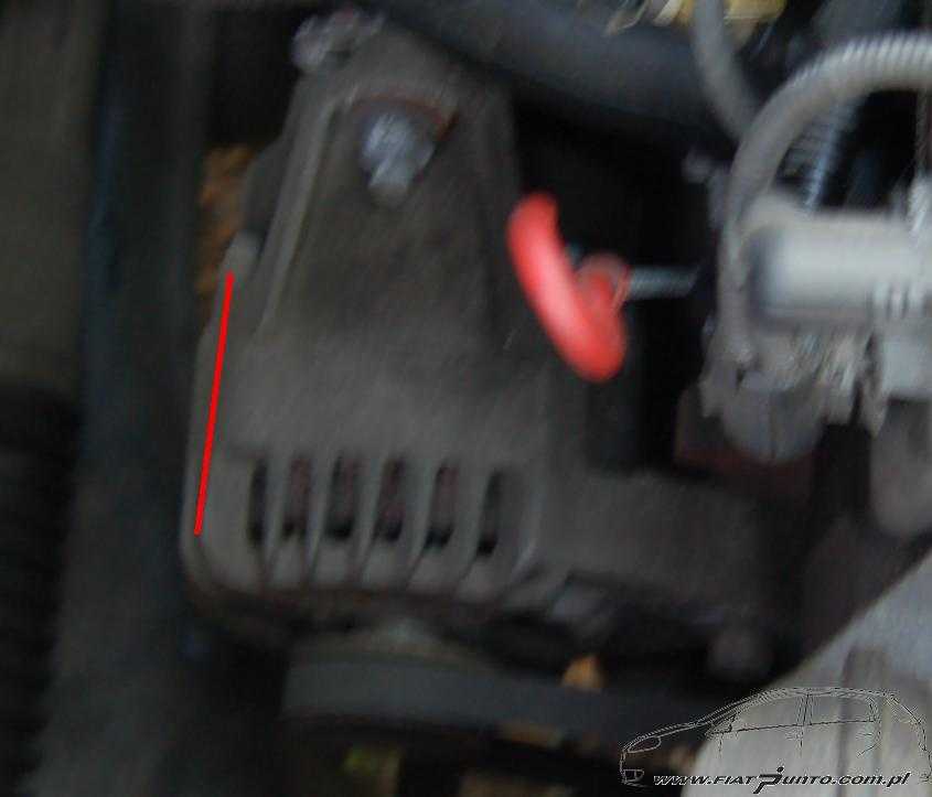

Woda nie ma prawa sie dostać do altka jak jest sprawny, jak się dostanie woda to od razu masz jakieś zwarcie i brak ładowania. Znam to z autopsji. Teraz znowu jest pęknięty na całej długości, ładowanie jeszcze jest ok, bo się jeszcze woda nie nalała. Takie jest moje zdanie na ten temat :)
[ Dodano: 27 Cze 2007 10:40 ]
strzelił w tym miejscu, tylko od spodu:
przy 15kkm fabryczny altek podczas deszczów przestał ładować - powód woda dostała sie przez pęknięcie, teraz ten drugi, od jakiś 5kkm jest pęknięty (tzn 5kkm temu sie dowiedziałem że jest pęknięty... :P ), ale jeszcze ładuje więc poczekam aż przestanie :)
Ale samo pęknięcie powstaje właśnie od wody! Obudowa nie pęknie sama z siebie. Altek w Punciaku jest tak niefortunnie umieszczony (w Seju też) że wjazd w dużą kałużę może skończyć się pęknięciem (kontakt zimnej wody z gorącym materiałem). Od dawna wiadomo, że to czuły punkt Punto i Seicento. W moim SC na przełomie 8 lat i przebiegu 250tys.km. naprawiałem altka 3 razy: raz przez pęknięcie, drugi raz po prostu się spalił się, a trzeci raz to tylko regulator napięcia ale niestety samochód zdechł 120km od domu a była niedziela i takie zadupie, że nie było gdzie naprawić więc szybki telefon po ojca i powrót na holu :(

Thomas napisał(a):
gdyz jak wiadomo glownie to przez dostajaca sie wode pekaja obudowy altka ;)
U mnie wytrzymal cos kolo 100000km. Natomiast jezeli chodzi o przyczyne pekania, to ponoc alternator rozgrzewa sie i jak dostanie chlapniecie zimnej wody z drogi to lubi sobie podobno peknac - roznica temperatur i naprezenia w obudowie wlasnie tym spowodowane robia swoje.

A co do pekniec alternatora to nie powstaje ono z tego ze poleje sie na niego woda. Tzn zimna woda na gorocy alternator. Przeciez alternator sie tak nie nagrzewa. Pekniecia powstaja w wyniku gromadzenia sie rdzy pomiedzy stojanem a wirnikiem no nie wiem jak to wytlumaczyc. Niech ktos wezmie altek np z poloneza i z Punto i zobaczy jak wygladaja stojany. Bardzo dobrym sposobem przed zalozeniem altka jest pomalowac ten stojan takim czerwonym "czyms" mam ta nazwe na koncu jezyka. Bylo to kiedys do uszczelnien silnika. Zabezpieczy to przed rdza altek ktora sie gromadzi przez wilgoc itd itp ale altki naprawde nie pekaja przez polanie woda. POZDRAWIAM

Dokładnie. Jak nie można znaleźć winnego to się zrzuca na co popadnie ;) Jesli ktoś nie wierzy to niech do mnie przyjedzie. Znajde kawałek obudowy od jakiegoś silnika (taki sam materiał jak przy obudowie laternatora), nagrzeje go do powiedzmy 150 stopni (nierealne jest dla altka nagrzamie się powyżej 100 stopni ale niech będzie więcej) i schłodzeniu go zimną wodą. Gwarantuje że nic się nie stanie. Alumium jest zbyt plastyczne by pękać w taki sposób. A jeśli ktos jeszcze piszę że od wjechania w kałuże my pękł, to taka kałuża zrobi się w dziurze i właśnie od takiej dziury może pęknąć obudowa.
