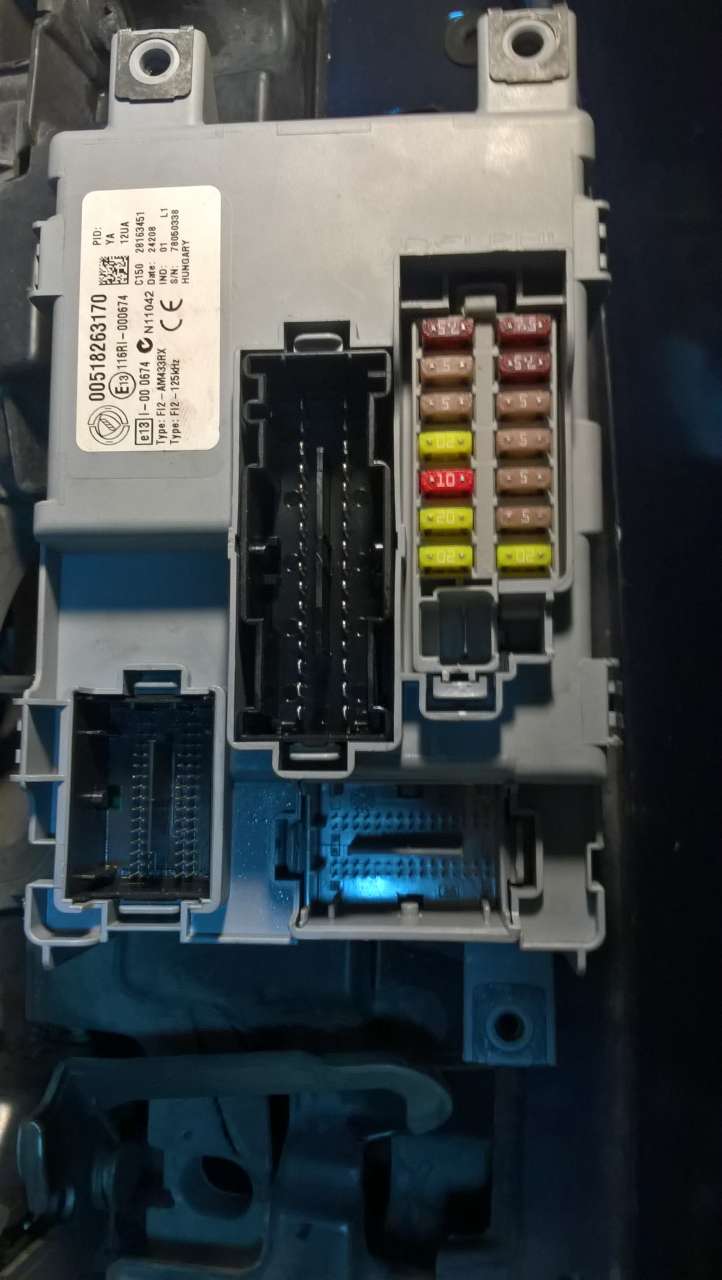

#846546 Wysłany:
10 Mar 2019, 11:36; Temat postu: Re: Przednie wycieraczki szyby - nie działa 1 i 2 bieg - HEL |
| Forumowicz |
Imię: Zdzisław
Rejestracja: 10 Mar 2019, Posty: 1
Komentarz do pliku: Sterownik BSI przed rozebraniem
WP_20190225_19_11_43_Pro.jpg [ 64.97 KiB | Obejrzany 14958 razy ]
Komentarz do pliku: Sterownik BSI widok po zdjęciu osłony
WP_20190225_18_58_47_Pro.jpg [ 98.52 KiB | Obejrzany 14958 razy ]
Dotyczy G. Punto z 2009 r. Winę za pracę wycieraczek ponosi przekaźnik w sterowniku BSI umiejscowionym po lewej stronie kierownicy ( skrzynka z bezpiecznikami). Po włączeniu wycieraczek słychać lekkie cyknięcie w przekaźniku. W moim przypadku wystarczyło spryskanie preparatem do styków, nie jest to proste bo trzeba zdemontować sterownik BSI. Przekaźnik jest zabudowany dość szczelnie. Po w/w zabiegu wycieraczki działają bez zarzutów.
