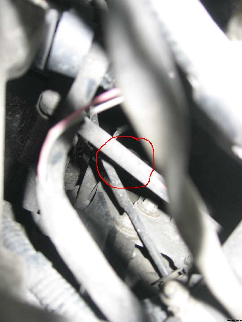

Może wrzucił bys jakieś foto w którym miejscu to się znajduję?
 Post #155469 Wysłany: 11 Sie 2008, 12:02;
Z fotką będzie ciężko bo nie mam obecnie dostępu do kanału... Ale postaram się coś zrobić.

sobek171 niestety fotki zbyt dobrej nie mam, bo nie znalazłem wolnego kanału... Zrobiłem fotkę od góry, być może to w jakiś sposób Ci pomoże.
Impulsator znajduje się w zaznaczonym miejscu, pod prętem łączącym mechanizm wybierania biegów z kabiną. Jest to taka jakby tulejka wystająca ze skrzyni, zakończona czapką z wtyczką, z podpiętymi kabelkami. Od góry dojście jest bardzo słabe.
