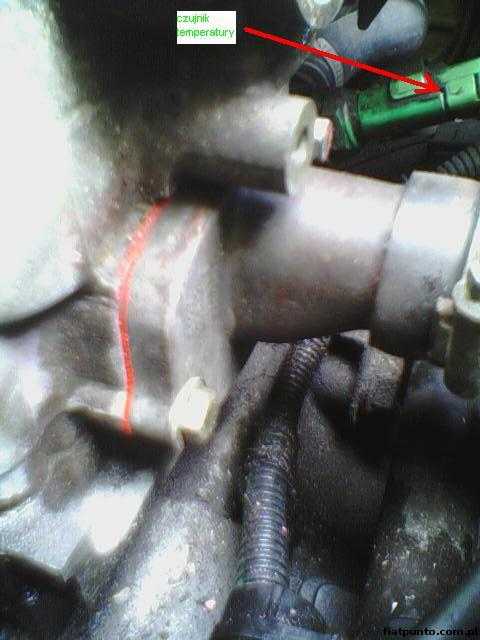

bezpiecznik pod kierownica, przekaźnik Nr6 pod maską, czujnik umieszczony za cewkami, trochę do tyłu i w dół, później idzie kabelek do centralki wtryskowo zapłonowej, a ta na podstawie wskazań czujnika wysyła sygnał załączający wentylator, idzie od niej kabelek do przekaźnika. Przerabiałem to.. Jedynie możesz sprawdzić oporność czujnika miernikiem, w książce do punto 2 podane jest ile ma mieć w 0 stopni i w 20 stopniach celcjusza. U mnie to byl winny termostat. Tyle.
