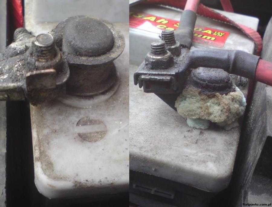

z zaskoczeniem :shock: odkryłem jakiś dziwny nalot/osad na klemie plusowej:
NA minusowej wszystko jest ok. Co to jest i skąd to się wzięło? :hmm:
Przecieka akumulator? Czy jaka inna cholera? Może cukier albo sól? ;)
Pozdrawiam :!:
[ Dodano: 10 Paź 2009 17:03 ]
Wyjąłem akumulator, wyczyściłem klemę. Na minusie nie ma śladu po tym czymś. To coś to biały proszek taki jaki pojawia się na "rozlanych" bateriach. Ale wycieku, takiego widocznego gołym okiem, nie ma :/ .
Zapomniałem dodać, że z tym kalafiorem i bez wszystko działa ok.

LAU1976kwasik z akumulatora tak wyżera :) może w miejscu bieguna dodatniego masz miniaturowe pęknięcie i kwas paruje na klemę...sprawdź.....bo ten skutek to ewidentnie wina kwasu ( miałem podobny przypadek w Audi, przy klemie aku był pęknięty ale słabo było to widać.... )

miałem dokładnie to samo tylko u mnie jeszcze bardziej to było, kwas zaczyna wywalać z akumulatora. Wymieniłem na nowy i problem zniknął :E

Akumulator się kończy. Czas wymieniać. Nie trzymaj za długo aku. w takim stanie bo będziesz miał kwaśną atmosferkę pod maską. Blachy tego nie lubią.

W ostatnią niedzielę wyczyściłem klemę z tego proszku i we wtorek kalafior był już znów na miejscu :/ . Więc wczoraj dokonałem zakupu nowego akumulatora - Sznajder 43Ah - 200 pln i 2 lata gwarancji. Poprzedni, taki sam wystarczył na 4 lata i 70kkm (a kosztował 125 pln :shock: ).
Mam tylko nadzieję, że ten stary cieknący nie wszedł jeszcze w zażyłość z karoserią... :roll:
