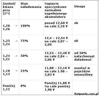

powiedzcie mi jeszcze jedno, jakie powinno być napięcie na akumulatorze na postoju, dziś zmierzyłem i miałem 12,36V zimny silnik, na mrozie 6 godzin
buladag |

Ostatnio napięcie na akumulatorze wynosi 12,2V
buladag |
#336490 Wysłany:
18 Lut 2010, 16:42; Temat postu: |
Miejscowość: Lake Titicaca ;) Rejestracja: 08 Sie 2007, Posty: 9203 Pomógł: 40
ładowanie jest ok. Przegazuj auto nawet przy pełnym obciążeniu a wzrośnie.
moim zdaniem wszystko jest ok.
Spróbuj jeszcze raz naładować ten akumulator zgodnie z podanymi wcześniej wskazówkami i wtedy sprawdź. jak nadal będzie padał to prawdopodobnie jest uszkodzony.
napięcie w okolicach 12V po dłuższym postoju jest poprawne.

po dłuższym postoju napięcie powinno nie spaść poniżej 12,40 v jak jest niższe to trzeba go doładować akmulator nowy ma napiecie 12,7-12,8v normalnie eksplatowany w samochodzie jeżdzącym codziennie,co drugi dzień ma ok. 12,5 -12,6v i to jest napięcie optymalne normalnie naładowanego akmulatora
