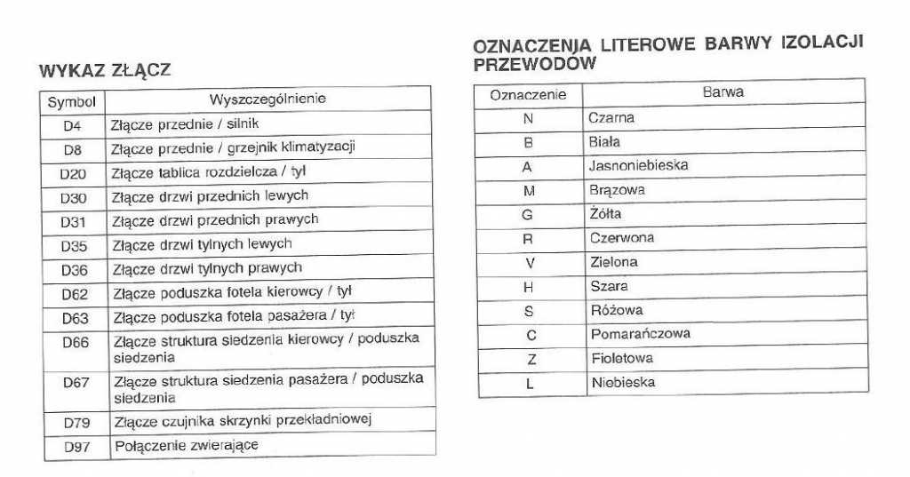

To jest chyba schemat owej kostki po stronie pasażera
A tu temat o którym wspomniał domin45670
topic7805.html
[ Dodano: 12 Lut 2012 14:30 ]
To też się przyda ;)
