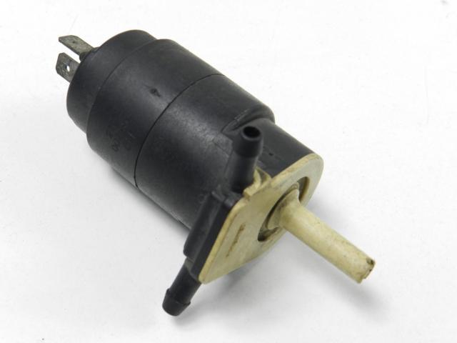

mam rozwaloną pompkę spryskiwacza. Czemu tak myślę? Jak leje sobie na przednią szybę to z tyłu też mocno cieknie, przez co z przodu jest małe ciśnienie i teraz już nawet na postoju nie leci na szybę. Nie jest to od ustawienia dysz. Dodatkowo jak leje na tył to przód podcieka.
Czy dobrze myślę, że to rozwalona pompka spryskiwacza, czy coś innego?
Ewentualnie, czy miał ktoś do czynienia z taką pompką: http://moto.allegro.pl/pompka-spryskiwacza-seat-cordoba-ibiza-alhambra-i2941710634.html?
Czy to pasuje i działa? Czy lepiej kupić taką: http://moto.allegro.pl/idea-marea-multipla-punto-pompka-spryskiwacza-nowa-i2934654557.html?
Czy może to trójnik czy coś takiego jest rozwalone? Miał ktoś podobny problem? Bo szukałem na forum ale znalazłem tylko gdzie jest i jak wymienić pompkę :)

Z opisu wynika, że pompka spryskiwacza działa, tylko ten zawór sterujący jest niesprawny.

Jak dobrze piszą poprzednicy, pompa jest dobra skoro leje. A że leje wszędzie, wskazuje to na zawór. Na rysunku w ePER widać, że pompa ciśnie na obydwa przewody (przód i tył), są dwa zawory - http://eper.fiatforum.com/eper/navi?MOD ... &DRW_NUM=1
Odpowiedzialne za lanie płynu są dwa zawory - część oznaczona jako 15 to zawór odpowiedzialny za tył - http://autosklep24.pl/pl/p/Zaworek-spry ... ALIO/10572 I ten Ci prawdopodobnie przepuszcza i leci również na tył. Na przód jest zawór oznaczony jako część 3 - http://www.alejahandlowa.pl/tr/produkt/ ... 05012.html
Zrób prosty test: jak już wiesz który zawór jest odpowiedzialny za tylny spryskiwacz, zatkaj go/zablokuj. Stwierdzisz czy na przód leci Ci mocniej, to by potwierdzało że przepuszcza i leci również na tył.

Za lanie na przód czy tył nie odpowiadają zaworki zwrotne. Niby jakim cudem. Zaworek zwrotny jest od tego, żeby płyn nie cofał się do zbiornika i leciał na szybę zaraz po włączeniu spryskiwacza. Za to w którą stronę pompuje pompka odpowiada zaworek zamontowany zaraz na niej. W środku są dwie kulki które ustawiają się w odpowiedni sposób, zatykając jeden lub drugi króciec. Sterowanie samą pompką odbywa się za pomocą zmiennej polaryzacji (odpowiednie podanie plusa i minusa). Proste jak kilo gwoździ.
Przepraszam jeżeli wprowadziłem kogokolwiek w błąd, takie miałem wnioski gdy zobaczyłem schemat. Wychodzą dwa króćce na przód i na tył, więc szukałem zaworków które by się tym zajmowały (za zamykanie/otwieranie w wybranym przewodzie). Jak to _wladimir_ objaśnił, taki zaworek zamontowali w pompie. Czyli możliwe jest, że pompka przepuszcza a raczej jej zaworek. Tutaj masz nowy oryginał, nie warto kupować zamienników, po co być królikiem doświadczalnym, jeżeli nie ma się pewności że będzie działać - http://allegro.pl/pompka-spryskiwaczy-s ... 64341.html Szukasz pompki o numerze FIAT OE 71719636
BTW: przyznam się bez bicia, że nie oglądałem fotek z allegro, gdybym to zrobił podobnie jak _wladimir_ podejrzewałbym pompkę, bo z niej wychodzą dwa króćce :> Nieraz człowiek kombinuje jak koń pod górę niepotrzebnie.

Ja po prostu tą pompkę już wymieniałem. To co pokazałeś w linku to nie jest oryginał. Raczej zamiennik. Taki kupiłem i szału nie robi. Oryginał (u mnie) wyglądał tak:

Przyznam że nie wiem. Zamiennik zamiennikowi nie równy. Po wymianie u mnie było tak, że na przód sikało ok. Jak dałem na tył to też poszło. Nazad chciałem na przód to lało się i tu i tu. Zaskakiwało dopiero po dłuższym włączeniu spryskiwacza. W końcu tylny spryskiwacz wyleciał, bo mam tam przykręconą antenę od CB. :E Problem sam się poniekąd rozwiązał. ;) Ale gdybym miał to teraz naprawić, to bym szukał jakiejś pompki zdemontowanej ze szrota.
