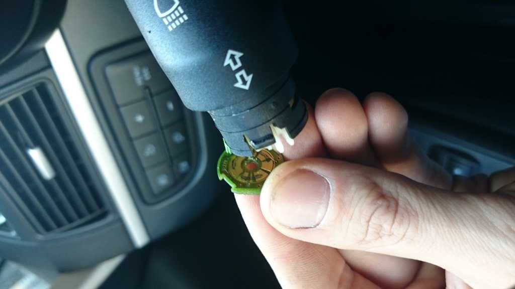

Ja u siebie powiedzmy zregenerowałem przełącznik :) tzn ta częśc którą kręcimy podczas zapalania świateł daje sięzdjąć i cały przełącznik daje się rozebrać, całość przeczyściłem sprayem do styków nie WD podgiołem delikatnie blaszki( jest tam coś w rodzaju takiego pająka) i od jakiegoś roku mam spokój, zaoszczędzone jakieś 400 pln :)

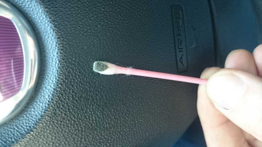

[ Dodano: 04 Kwi 2014 14:05 ]
maly20202 napisał(a):
http://fiatpunto.com.pl/topic37189.html ładnie opisane krok po kroku
Pogoda piękna, więc zabrałem się do naprawy tego przełącznika. Trwało to 50 minut.
Miałem jedynie dużą trudność w podważeniu zaczepu - tego od strony deski rozdzielczej.
Płytka była bardziej zabrudzona niż ta w instrukcji.
Ogromne i wielkie dzięki za "manual".
Myślę, że wyciąganie dalszej części z tą kulką i sprężynką nie jest potrzebne.
Serdecznie pozdrawiam
Tomasz z Poznania

jakaś fala usterek zespolonego. Ja zauważyłem że mi też mrugną raz światła, dzieje się to raz po odpaleniu i przejechaniu jakichś 100 metrów, i za każdym razem kiedy wrzucę kierunkowskaz a ten odbije to mi zgasną na pół sekundy światła ale kontrolka świeci że są.
Więc jeżeli to kierunkowskaz powoduje przygasanie to czy konieczne jest rozbierać zespolony czy szukać gdzieś indziej?

Posty: 64
Miałem identyczne objawy!
Wystarczy rozebrać przełącznik świateł i kierunkowskazów. Wyczyścić styki i po kłopocie.

nie zastanawiaj się tylko rozbieraj i czyść po takiej operacji będzie wszytko ładnie chodziło, tak ap-ropo to jeżeli wycieraczki też świrują to tez należy wyczyścić styki wiem z własnego doświadczenia procedura wygląda tak samo jak w przypadku świateł

Oby pomogło, 10 minut roboty wyglądało to tak:
Jak pomoże to biorę się za drugą stronę bo wycieraczki mi od kupna auta głupieją, włączam przód a tył się też angażuje :P
