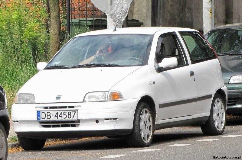

dzieki Wszystkim za komentarze i porady, to chyba grubsza kwestia przemyslenia czy warto... w koncu to punto eSka, ale Wiecie, to co mnie kusi by podkrecic w tym silniku troche koni to, to ze wiem co w nim jest, to sie tyczy rowniez calej karoserii, chodzilem dzis z nudy p oszrotach i jakies same stare rzechy byly, jedyny silniczek ladny, od bravo nie pamietam jaki ale jak zajrzalem pod maske to jedynei co mi sie w oczy wrzucilo to 20v, auto ogolnie rozbite z boku cale, i poddane tuningowi bylo z tego co widzialem, ale neistety bez obudowy filtra powietrza, ale pewnie i tez drogo kosztowalo, wiec wracam do pytania, kto w okolicy walbrzycha, dolnyslask jest w stanie wykrzesac z niego minimum 100KM, i podac mniej wiecej kosztorys tego wraz z czesciami???
Bo niby to eska, ale el. szyby, tunel, i inne w sumie niepotrzebne gadzety to mozna dokupic i na podworku zrobic, lecz ja takich udogodnien nie potrzebuje, auto nie posiada wspomagania, bez ktorego i tak swietnie sie prowadzi, i zawsze to mniej awaryjne jest, oraz bez klim y rzecz jasna, a od tego to mam okna :)
jedynei co to swap foteli bym jeszcze zrobil bo mi sie rozdarł fotel kierowcy, ale z tym to tez ciezko bo nic ciekawego nie widzialem, mam znajomego co w GOLFIE 3 wymienil na te z peugeota 306 albo 307 teraz juz nie napisze konkretniej ale w wersji 3d i wyglada i sprawuje sie to dosc elegancko :)
Jesli Szanowni admini nie usuna tego posta bo to nie tu powinienem zamieszczac swojego kropasa, ale w koncu czas by sie kropkiem pochwalic ;)))
